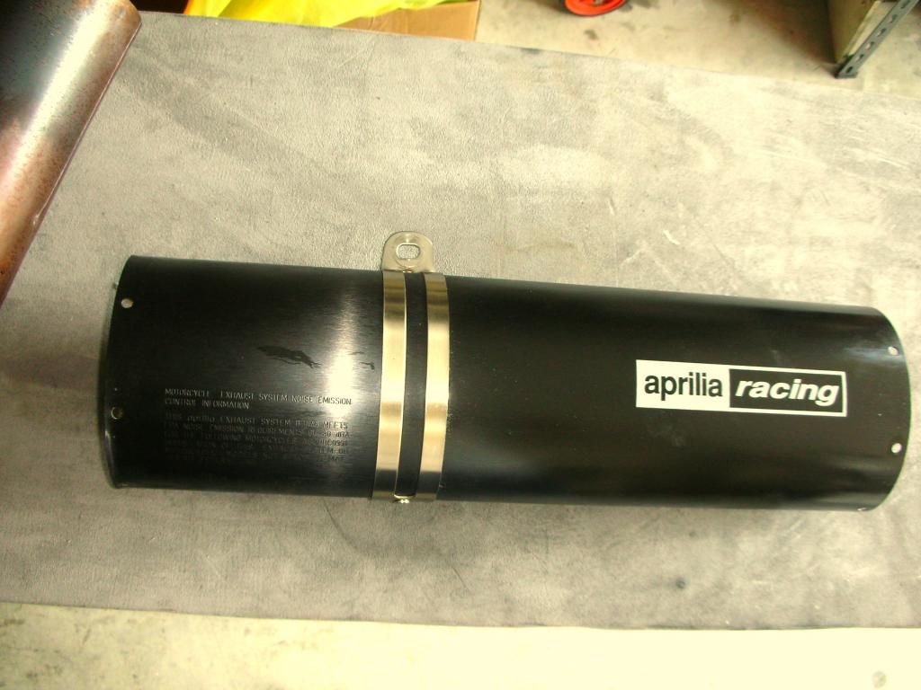

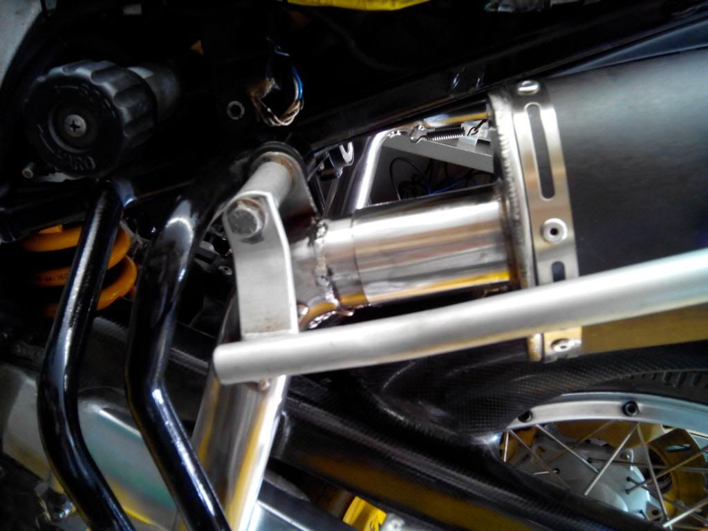

Si tolgono i rivetti inox....

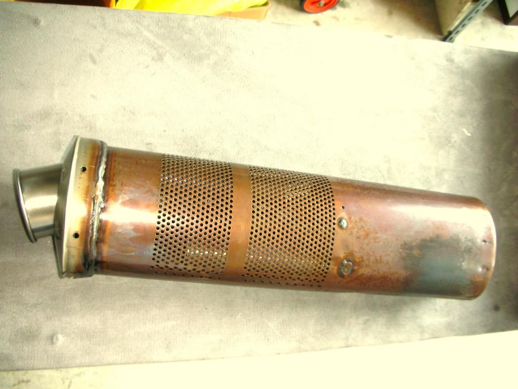

Si apre tutta....ed avrete 4 pezzi , il fondello anteriore , la parte esterna (nera ) la parte interna del silenziatore , e la ceramica di insonorizzazione .

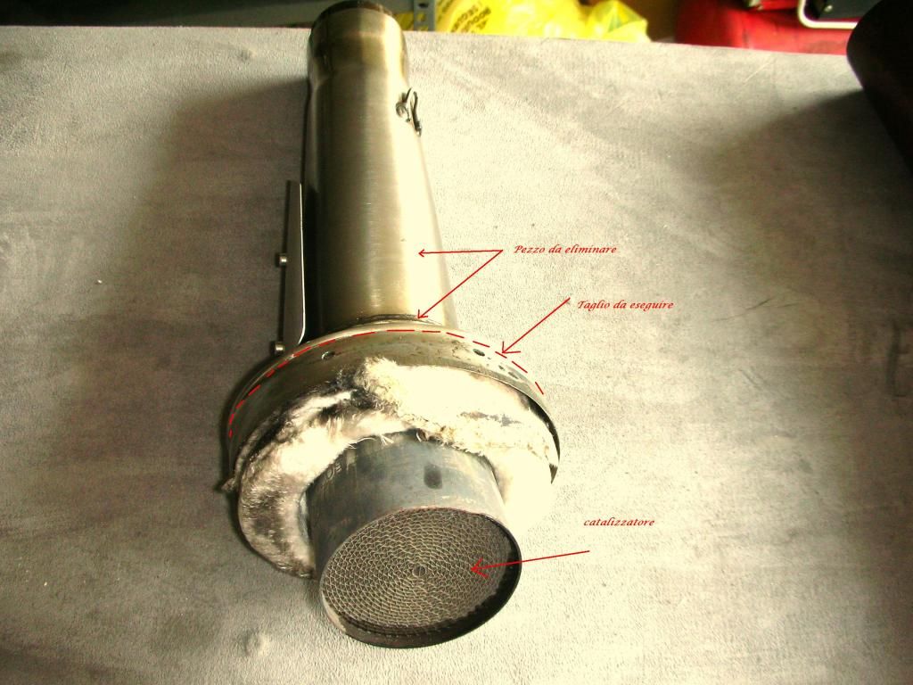

Si taglia il pezzo di curva che ha una angolazione diversa della capo...Tagliando anche il fondello....

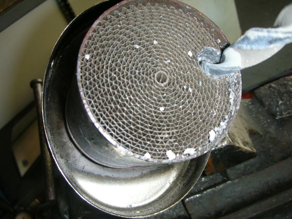

Si eseguono 3 fori sul catalizzatore con punta da 13 ( è in materiale ferro-ceramico...bagnare con acqua mentre si fora..)

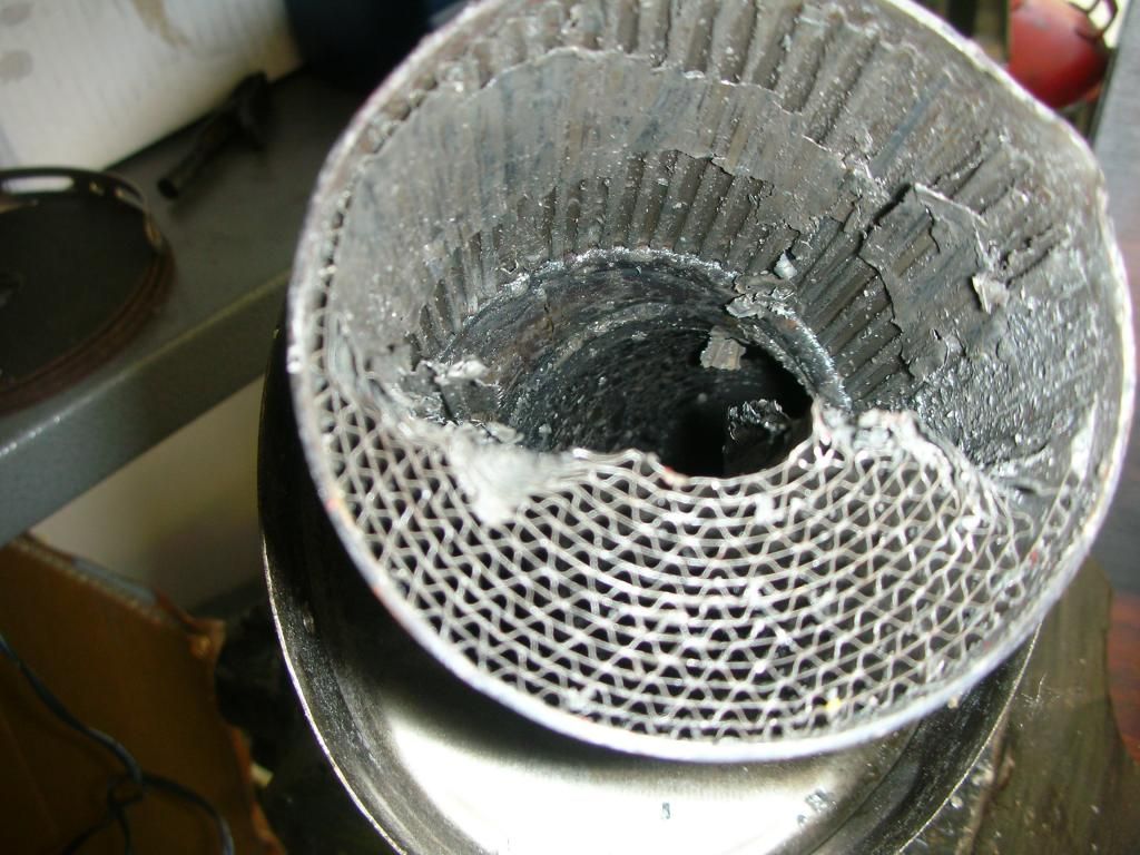

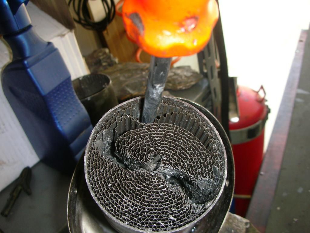

Si taglia a metà il catalizzatore, e si estirpa...( per chi vuole può lasciarlo per le capo cat.)
Si tagliano i collettori originali a filo dei terminali....
Si costruiscono due manicotti da 48 mm e due da 45 mm di diametro , con lunghezza 65 mm .
Si costruiscono due fondelli ovali in inox da 2 mm di spessore che andranno saldati con il pezzo del fondello originale del terminale che avete tagliato ( è il perimetro ovale con i fori dei rivetti ), vi andranno saldati anche i due manicotti da 48 mm ed manicotto grosso del catalizzatore , mentre i due manicotti da 45 mm di diametro andranno saldati ai collettori ....(perchè il terminale Racing Aprilia è più corto di 80 mm )

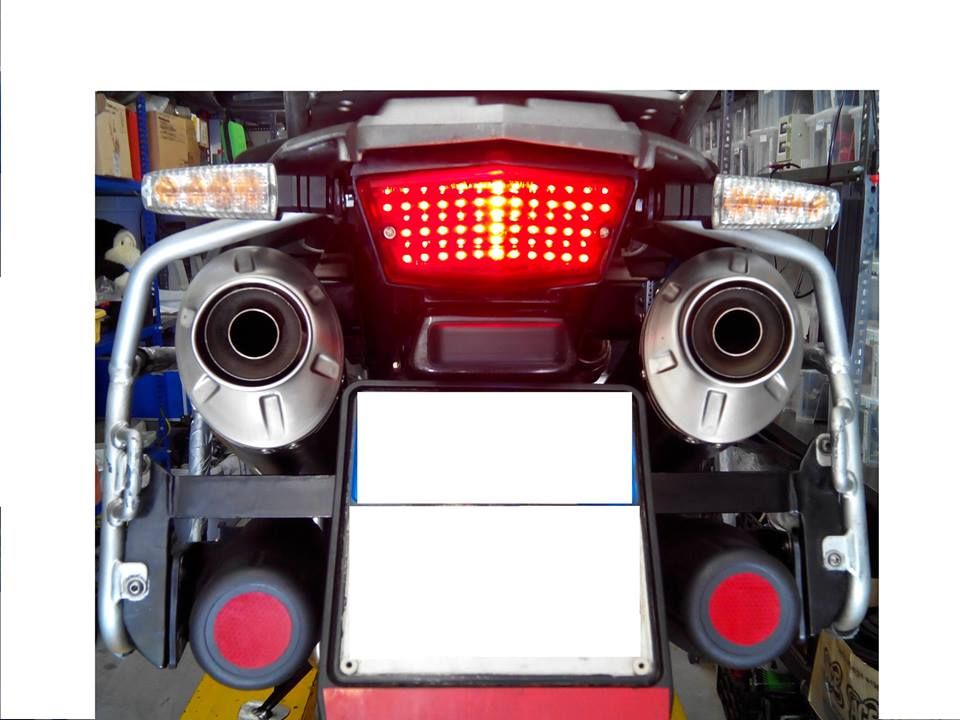

A lavoro finito avrete questi terminali...
Potete notare che al centro dei terminali vi è la fascetta di fissaggio che andrà imbullonata al telaietto dove è stata saldata una rondella inox affinchè l'altezza del terminale risultasse identica ai terminali originali .

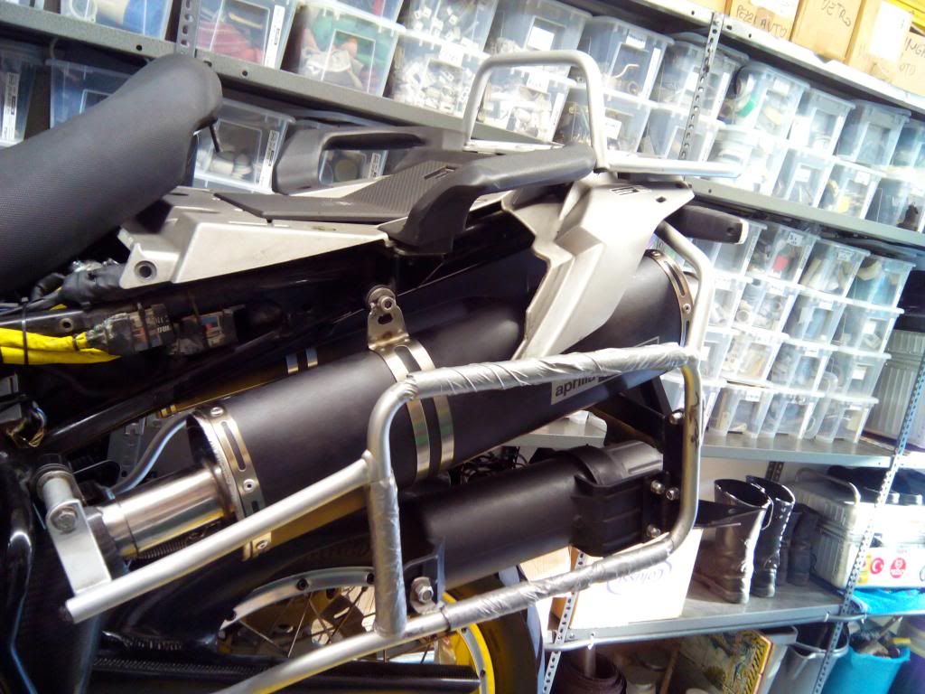

Si eseguono le varie prove di angolazione....
Una volta montate, si forano con una punta da 5 mm i due manicotti da 48 e 45 mm ( uno è saldato al terminale ed uno è saldato al collettore e che saranno infilati uno nell'altro...) e si metterà un rivetto inox che bloccherà il tutto.
Una pulitura accurata e una lucidatura dei due terminali compreso il collettore ed il gioco è fatto.
Sound più corposo , cupo e non fastidioso ....prestazioni identiche ....e poi son belle !!!!!
