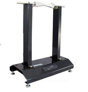

:prrr: ecco alcune foto..... :mcm:

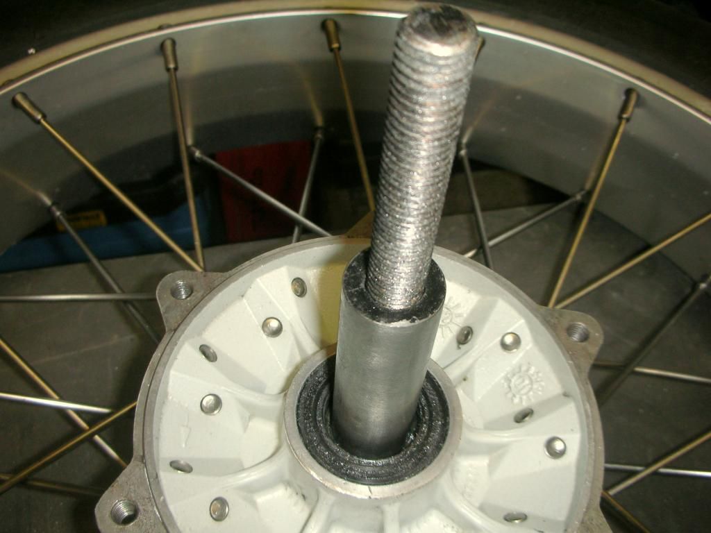

Ho montato lo smonta-monta gomme su un banco da lavoro che già avevo , fornito di ruote....

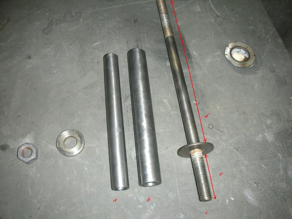

ecco i vari accessori da me fatti per poter lavorare bene e in sicurezza:-

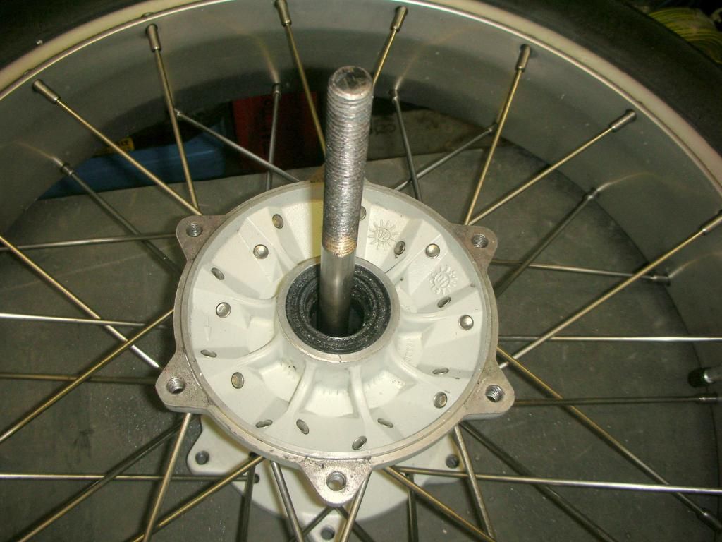

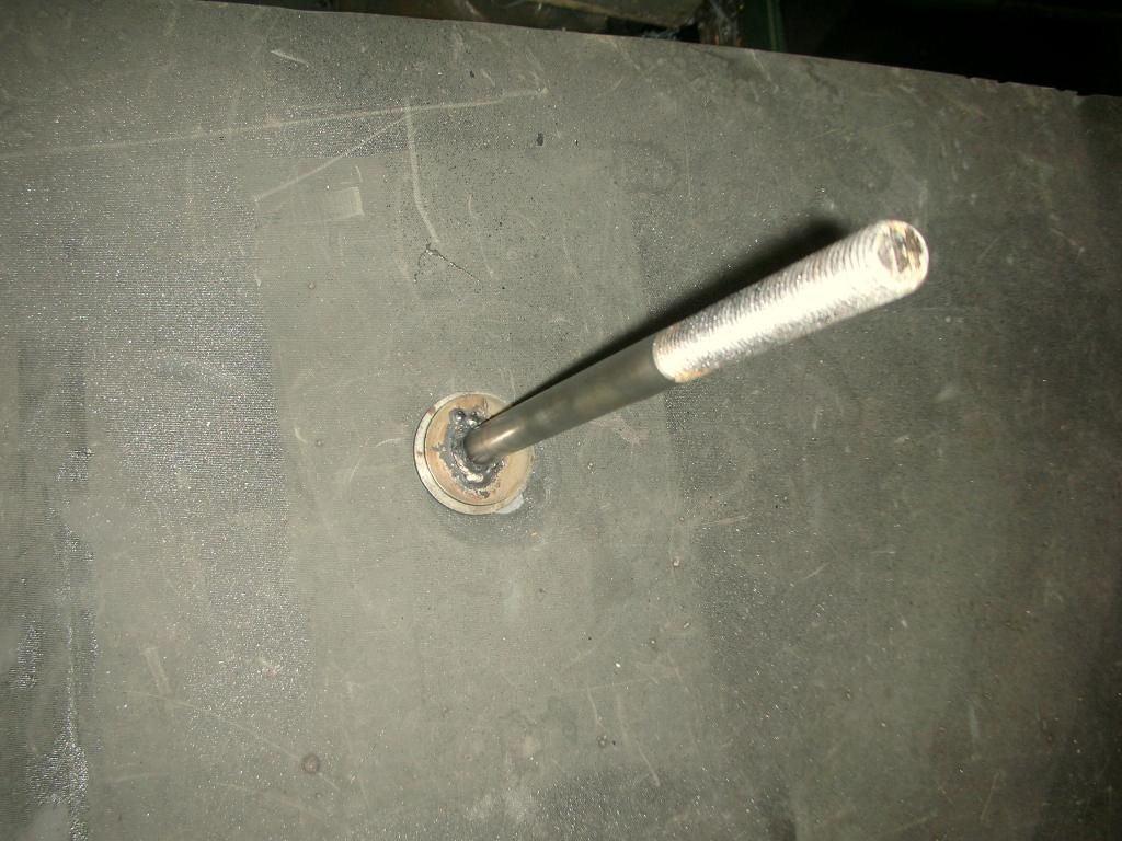

( C - D ) Perno filettato diametro 14 mm lungo 260 mm , dove ho saldato una rondella a 40 mm in modo che faccia da fermo sul piano del piano del banco dove al centro ho fatto un foro per fissarlo .

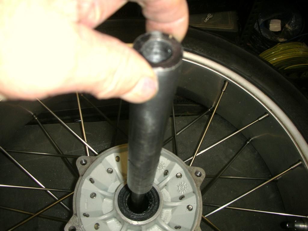

Due riduzioni da infilare nel perno e che servono a stabilizzare la ruota durante il lavoro di montaggio e smontaggio pneumatico ,( B ) una per la ruota anteriore diametro 25 e lunghezza 180 mm , ( A ) ed una per la ruota posteriore diametro 200 mm e lunghezza 180 mm.
Fissaggio del perno sul banco ( che ha un tappetino da 5 mm in gomma )
Si posiziona il cerchio sul perno
Si infila il perno di centraggio da 25 mm x 180 mm ( ruota anteriore )
così si evitano oscillazioni.....

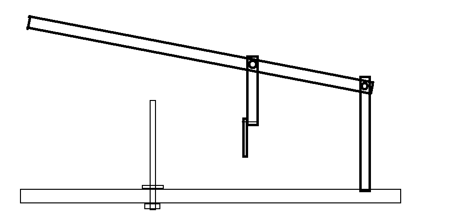

--------------Stallonatore-------------

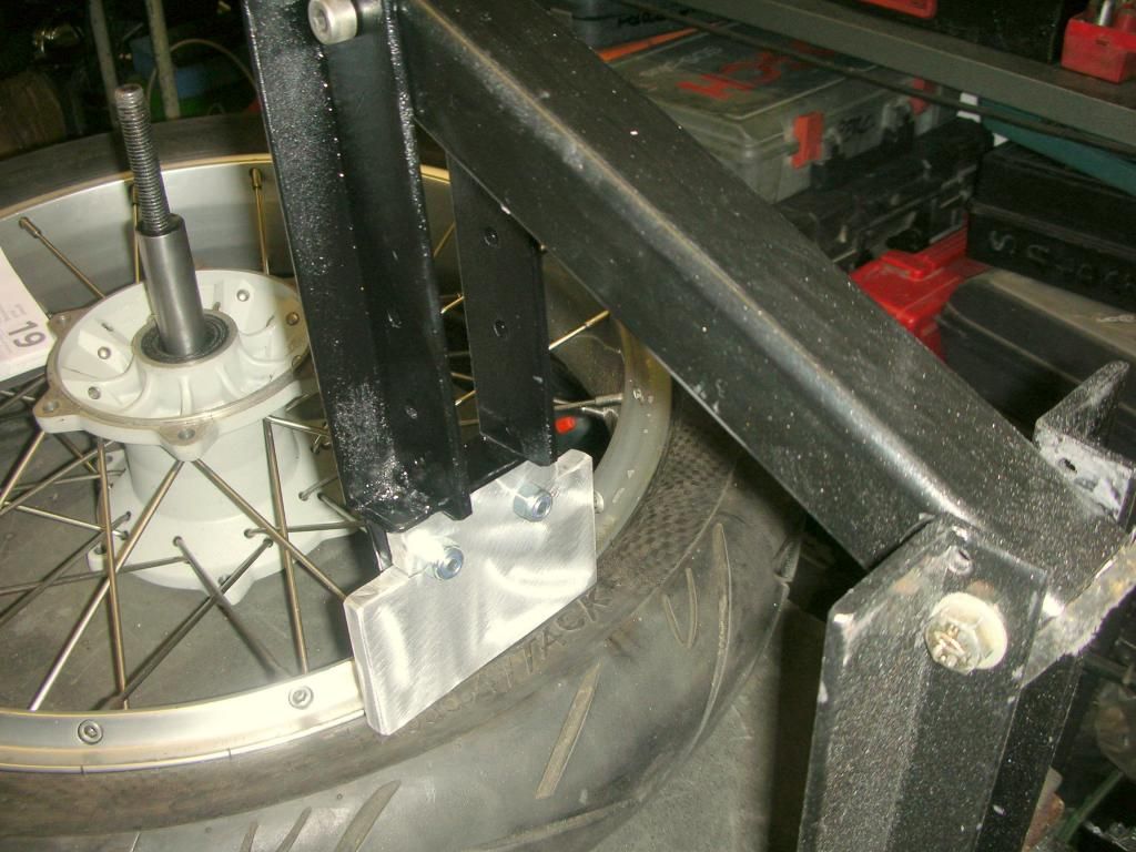

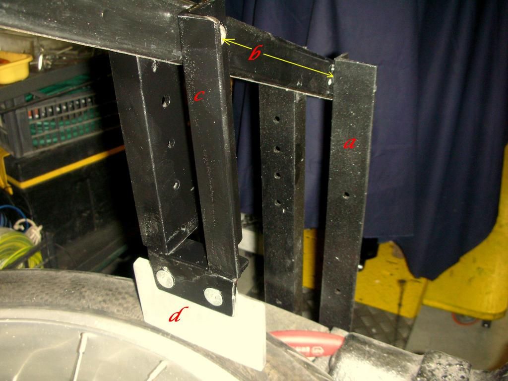

Non a giù e nient'altro che una leva che permette di staccare la gomma dal cerchio....e va utilizzato in entrambi i lati del cerchio spingendo la gomma sul bordo del cerchio sino a che la gomma va giù ..( naturalmente prima va tolta la valvolina dell'aria :lol: )
Io ho usato del ferro ad L 40 x 20 per i longheroni verticali (A ) e per lo stallonatore ,( C ) e come leva lunga ( B ) uno scatolato 35 x 35 spessore 3 mm lunghezza 1200 mm con foro per lo stallonatore a 220 mm
Per lo stallonatore ho utilizzato una piastra di alluminio 115 x 70 x 10 fissata con 2 viti svasate da 8 mm e dado auto bloccante .
Ho fissato i due longheroni verticali da 380 mm ( A ) al banco da lavoro tramite due bulloni da 8 mm
così che posso smontare facilmente il tutto quando non ne ho bisogno ...
da tergo.....

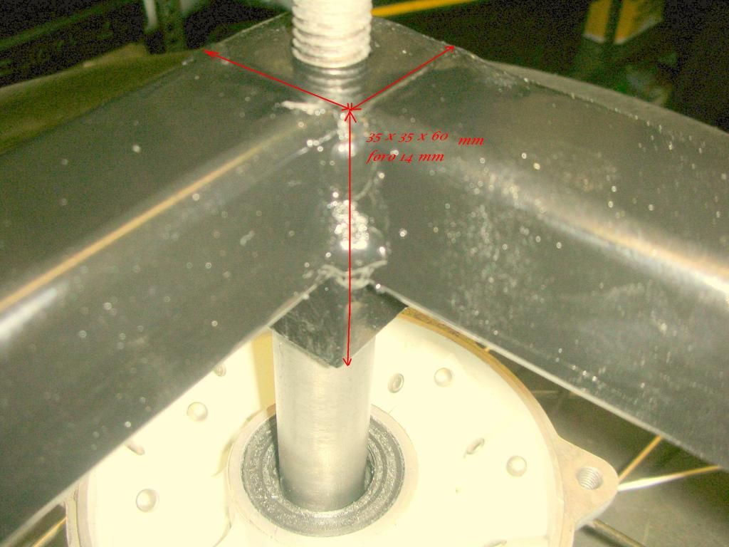

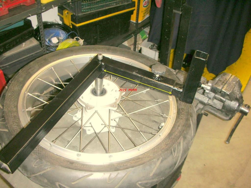

------------------Monta- Smonta gomme----------------
Dopo aver stallonato la gomma dal cerchio in entrambi i lati va tolto il pneumatico senza che leve o quant'altro tocchi il cerchio , perchè se anodizzato , si fanno delle cag....te paurose !!!! :azz:

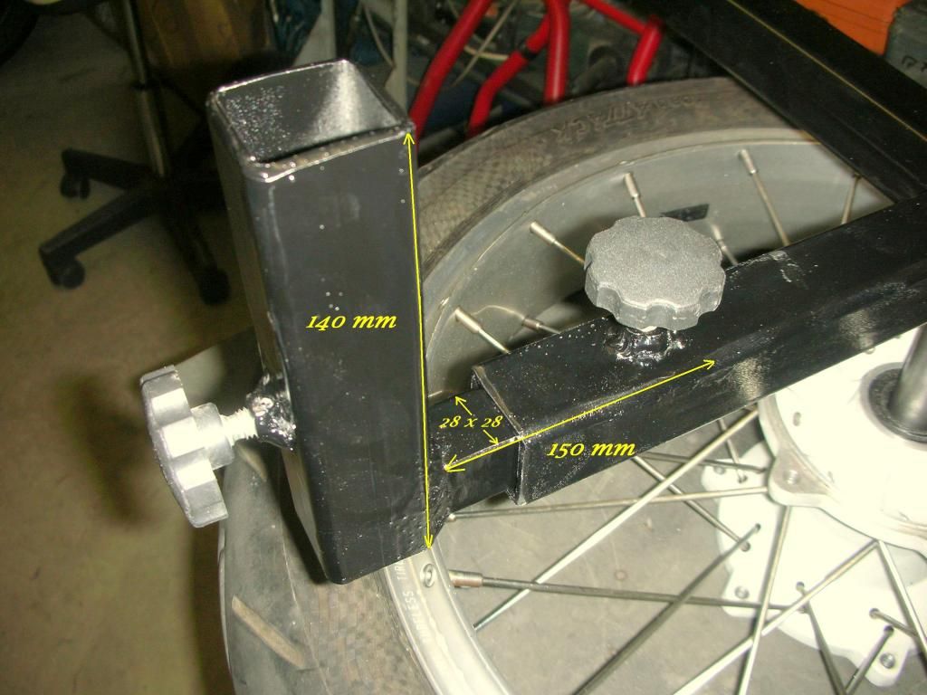

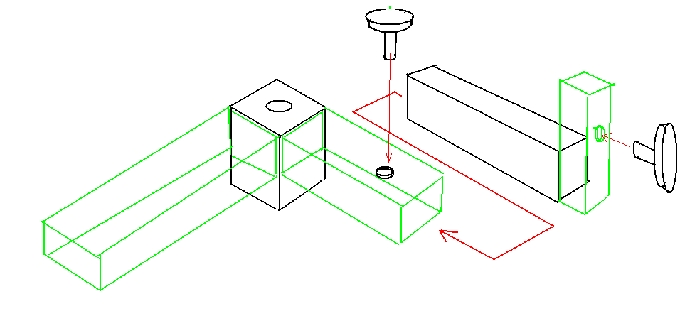

Ecco le foto con le misure ...... è costruito con scatolato 35 x 35 x 3 mm uno è lungo 380 mm e l'altro 205 mm saldati a 90 °
i due pezzi ad L sono saldati su un parallelepipedo da 35 x 35 x 60 con foro centrale da 14 mm
Il pezzo verticale che sosterrà la "scarpetta " in teflon per inserire e togliere il pneumatico ( che ancora non c''è :evil: ) è alto 140 mm ed ha un blocco a vite .... ha la possibilità di scorrere dentro lo scatolato da 35 x 35 perchè i cerchi sono di misura diversa , e il posizionamento della scarpetta deve essere molto preciso ( qualche mm dal bordo cerchio )
dado superiore di bloccaggio ......
Cavalletto per bilanciatura , con cuscinetti dove si poggerà il perno con i coni che permetterà una rotazione perfetta e senza attriti.
Appena mi arrivano tutti i pezzi che mi mancano modifico e aggiungo foto.....ed anche video.... :truzzo:
