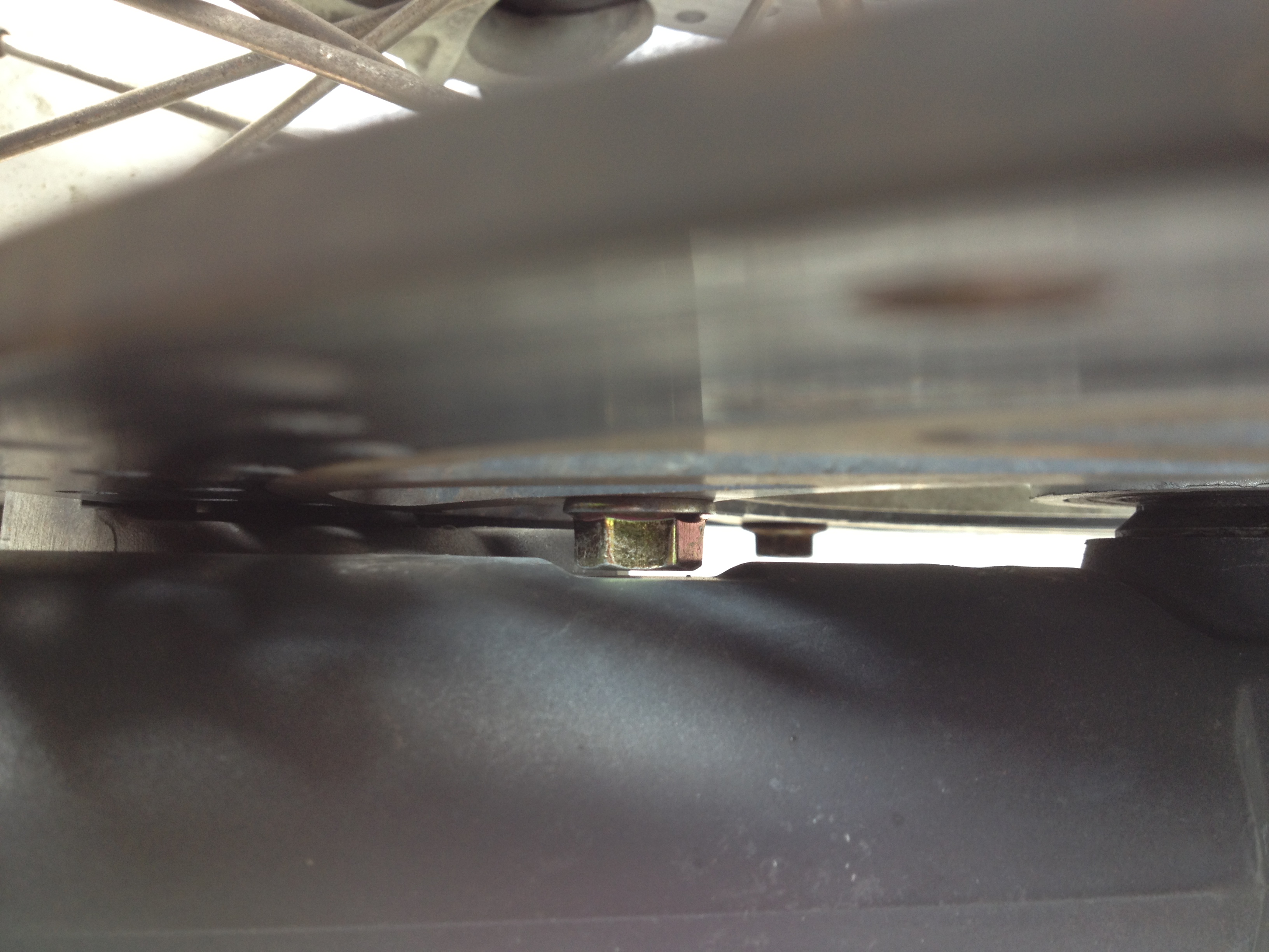

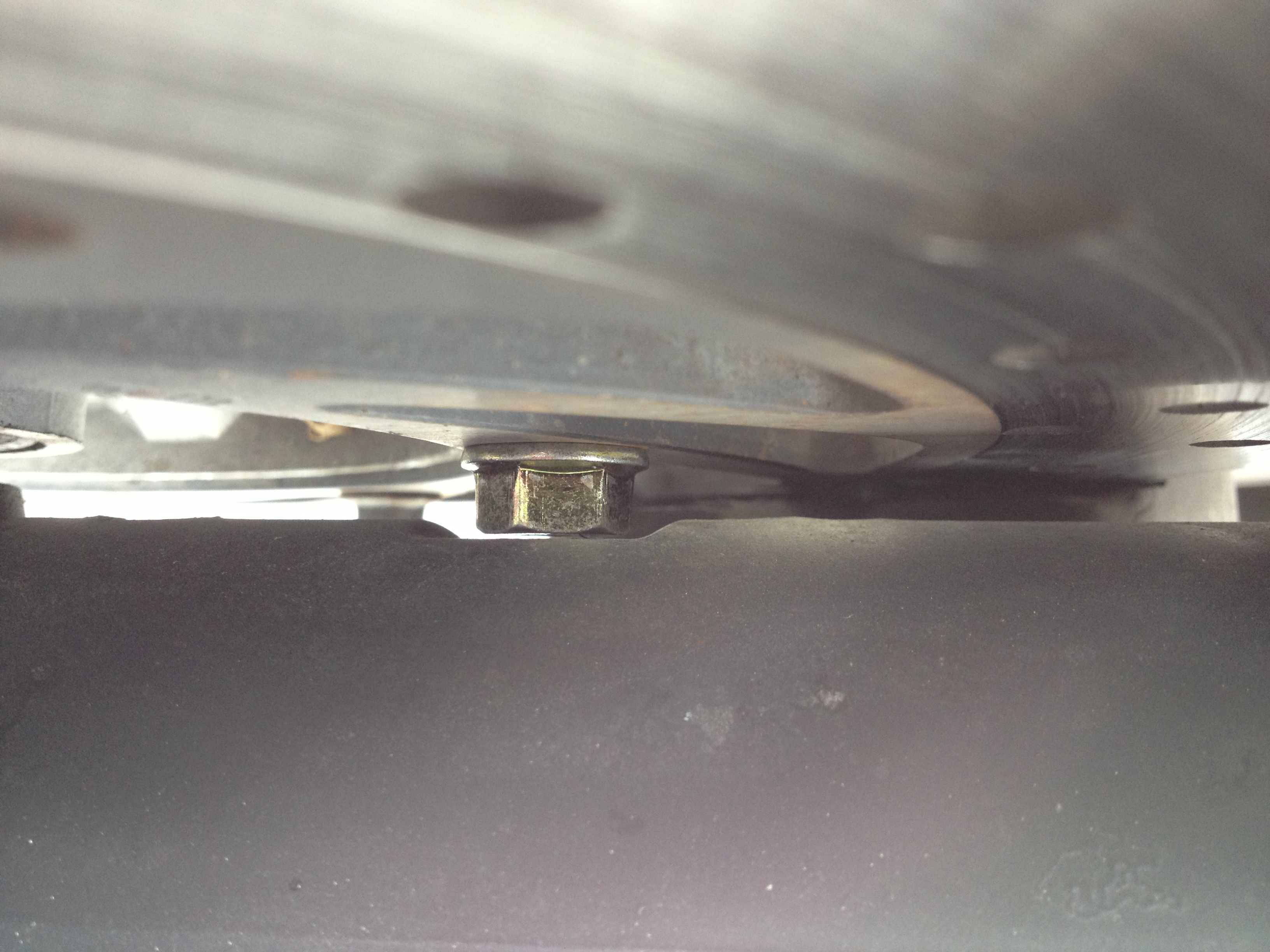

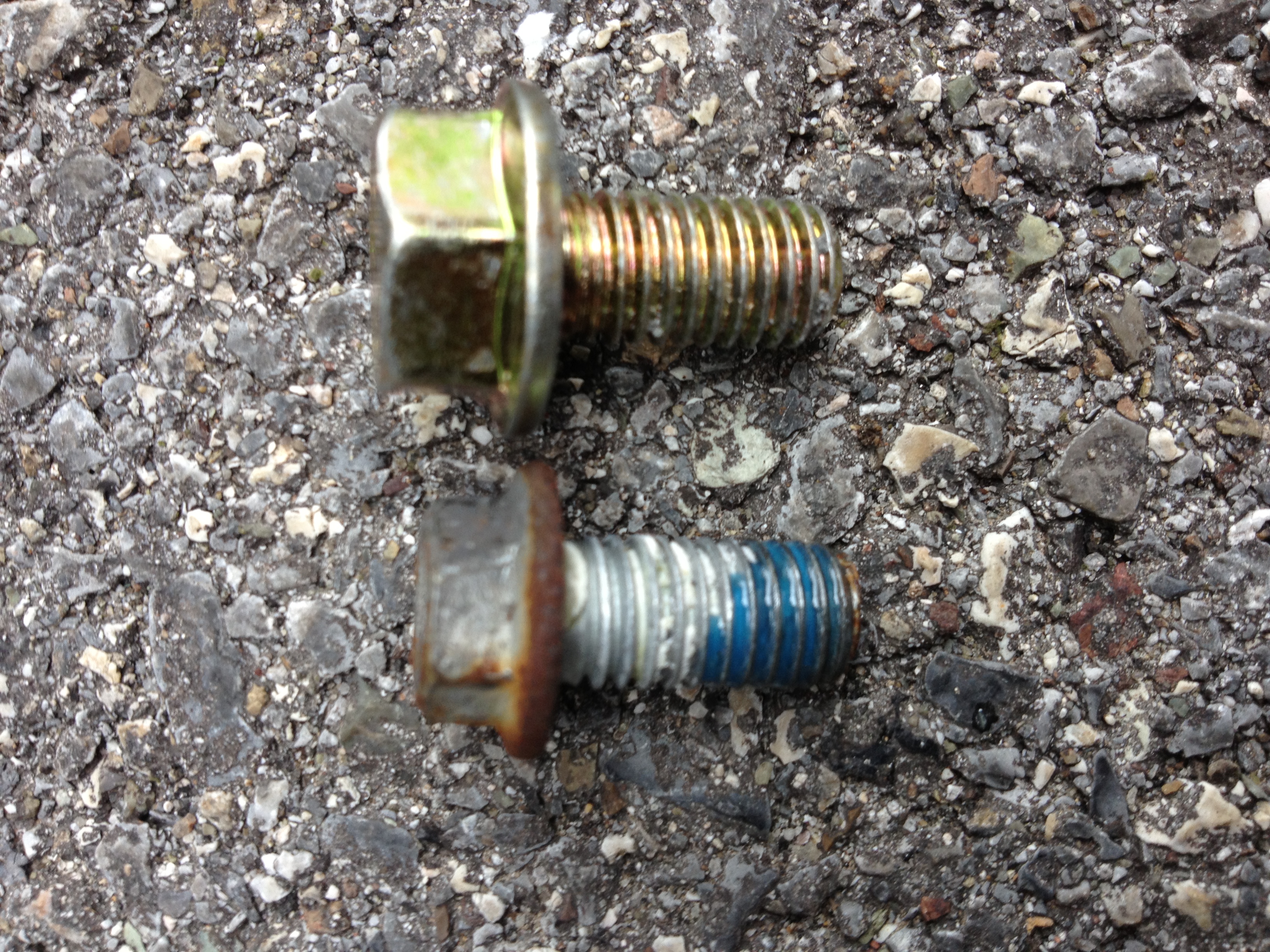

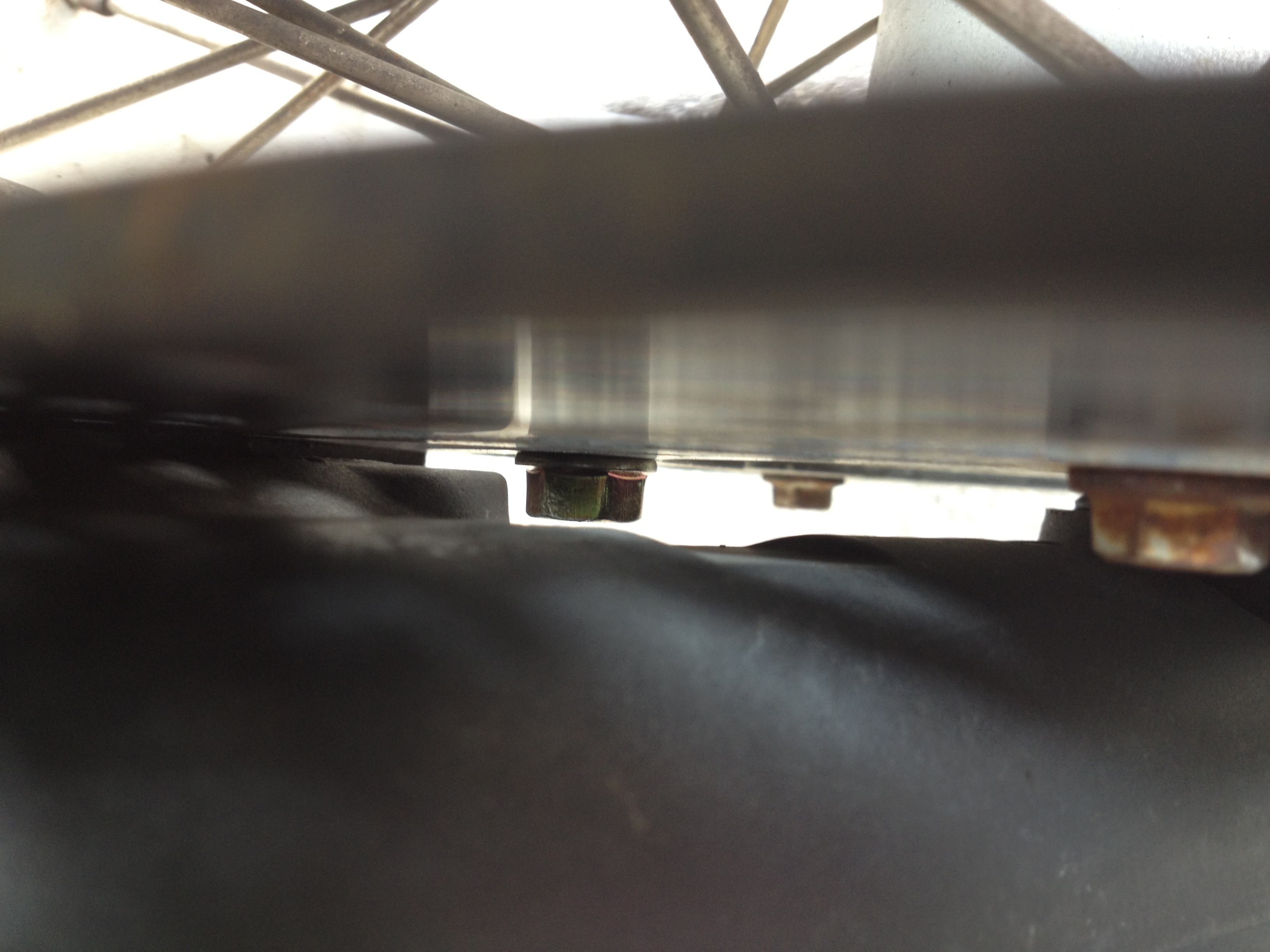

non avevo valutato una cosa... la testa delle originali è un'esagonale da 10, mentre quelle delle nuove prese su ebay hanno testa da 14 e sono piu alte... foto...
ho provato a montarne una per lato... la ruota gira benissimo, non strusciano e pare tutto ok ma la distanza fra i bulloni e l'asola che è ricavata all'interno del fodero forcella si è ridotta notevolmente...
lato destro asola:
lato destro passaggio pinza:
lato sinistro asola (per la pinza è lo stesso del destro):
che ne pensate? cambio tranquillamente usando coppia di serraggio adeguata e loctite 243 come indicato sul libretto o rischio il ribaltamento???? :nonsò:
lato destro asola:

Sono delle semplicissime viti zincate testa esagonale flangiata M8 x 16 le trovi in qualsiasi ferramenta, quelle originali sono a testa ridotta e sono un pò più difficili da trovare. Puoi anche mettere delle viti testa bombata flangiata esagono incassato (brugola), hanno la testa più bassa e come tutte le brugole sono 10.9
