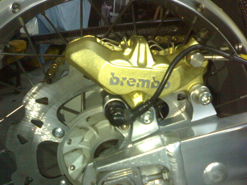

Io uso moltissimo il freno post per correggere traiettorie e mantenere l'assetto in frenata, l'eccessivo spostamento di assetto in discesa non consiglia un potenziamento del freno post, ed in generale per un uso allround, a meno che non si abbia una sensibilità elevatissima sul piedino. Poi dipende anche dall'uso che ne fai della moto...
Ho risolto il problema cambiando la pinza con una serie oro (trovata a 20€) che si istalla senza modificare nulla. Togliendo il tubo originale e sostituendolo con uno decisamente più corto e che non passi intorno al forcellone (praticamente dalla pompa dritto sulla pinza), pasticche sinterizzate.
PS: Ora ridiamo...
PS: Ora ridiamo...

Due... 4 è eccessivo e devi rifare la staffa di supporto.
Per i più scettici amanti delle super pinze.... in pista, tirando, come scendendo dai passi anche in due (chiedere a Bugio), non ho mai avuto un cedimento, nonostante l'impianto sia quello originale (tranne la pompa ant). Forse la faccio scorrere troppo e non rimango "appeso" ai freni..
