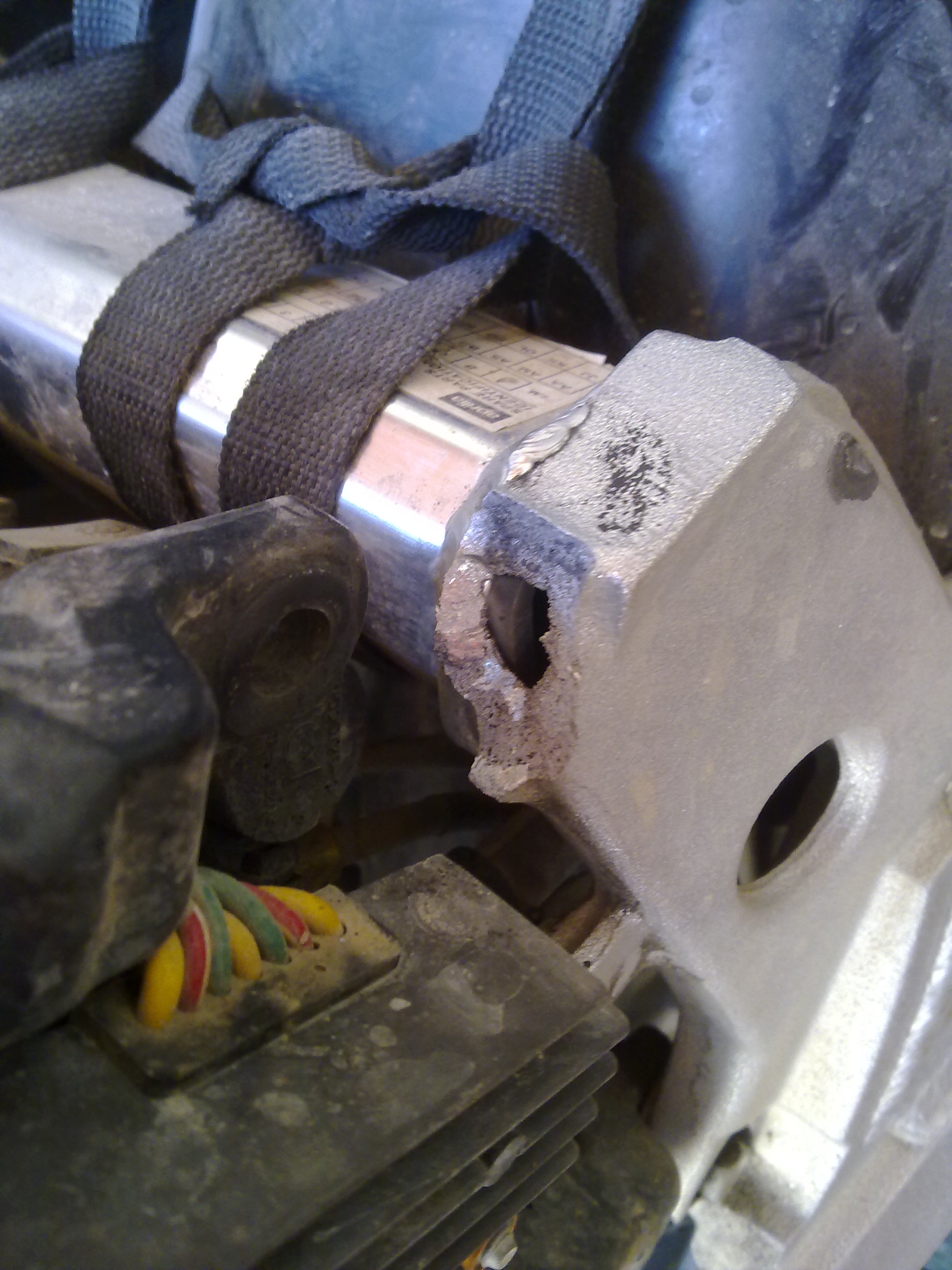

È capitato che mentre stavo provando delle gomme nuove, in un giro tranquillo da 4-5 km, ho sentito il sedere e la sella muoversi leggermente. Mi fermo e noto subito il danno: in sostanza si è staccato l’occhiello del telaio della caponord dove è imperniata la vite M10x40 stretta su un dado autobloccante da 17 che sostiene il telaietto reggisella. Di solito si rompe perché il dado non è stretto alla dovuta coppia (infatti incredibile, ma l’ho quasi svitato a mano...) Ora avete tutti il diritto di prendermi per il c@lo :giullare:

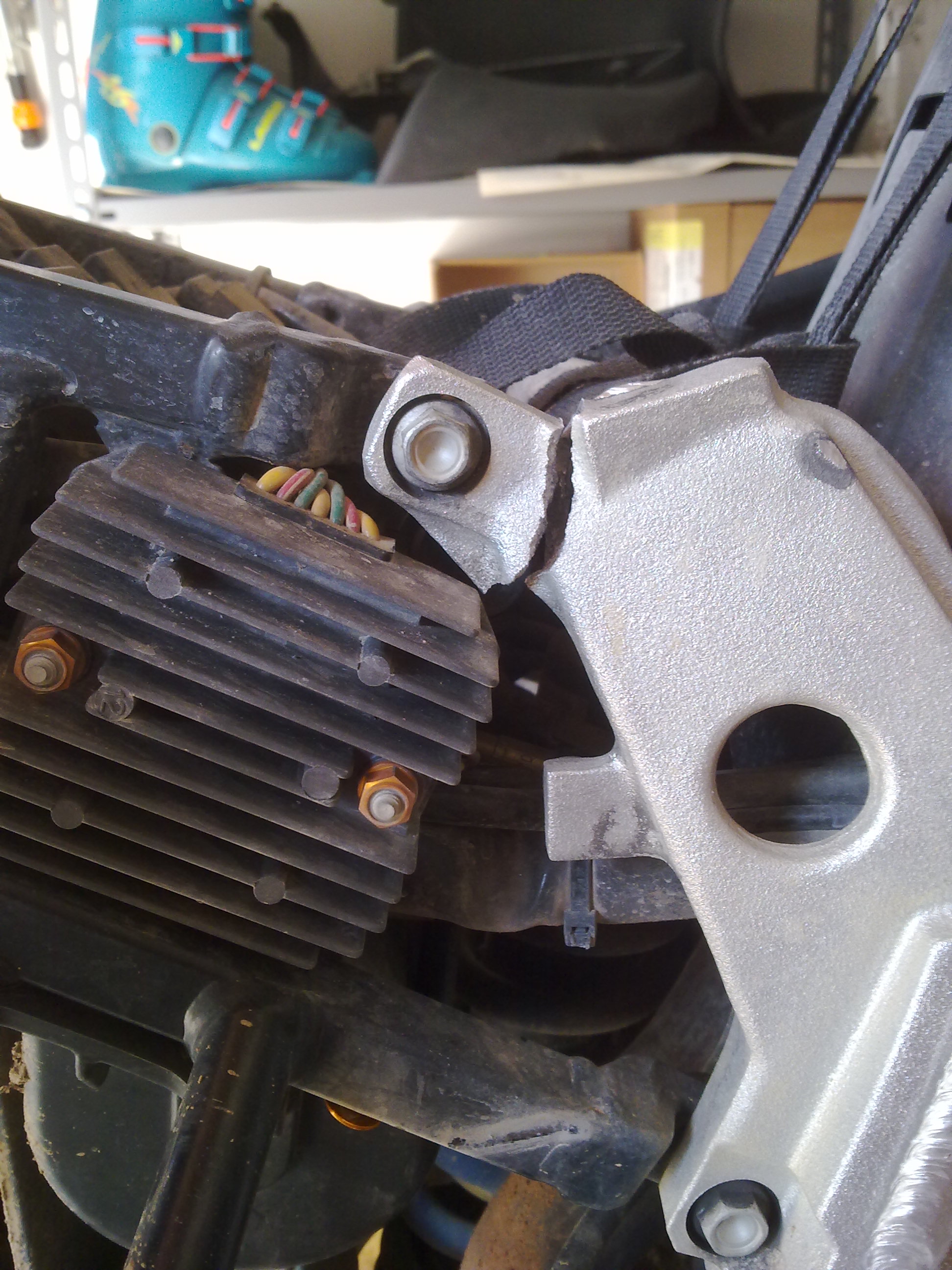

Inizio col le foto: telaio rotto, vista da dx senza fiancatine laterale dx

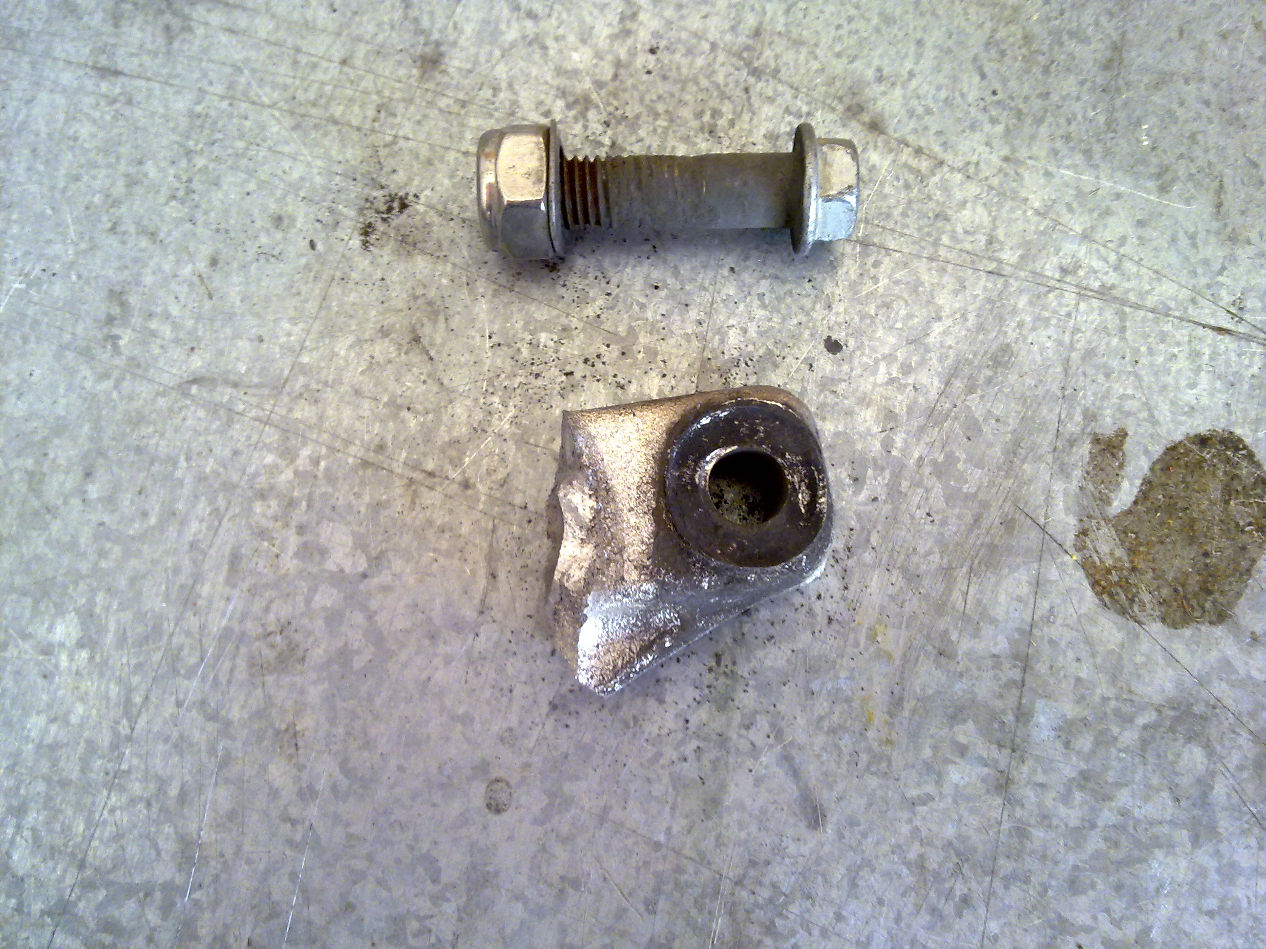

Ecco il pezzo sul banco da lavoro
Ed ecco il telaio senza il pezzo in questione

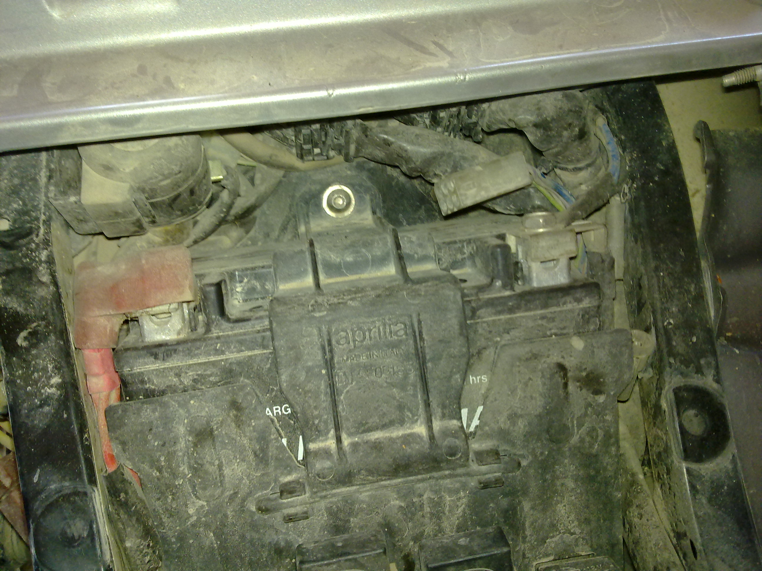

Siccome la saldatura sarà a Tig e sicuramente ci saranno correnti vaganti nelle parti metalliche della moto, ho tolto la batteria e staccato la centralina: svitando quella vite a brugola che si vede in cima si libera l’alloggiamento della batteria, si staccando i due poli
e si estrae la batteria dal suo alloggiamento: si è così facilitati a staccare i due connettori della centralina, basta ruotare la levetta che indico col dito verso sx

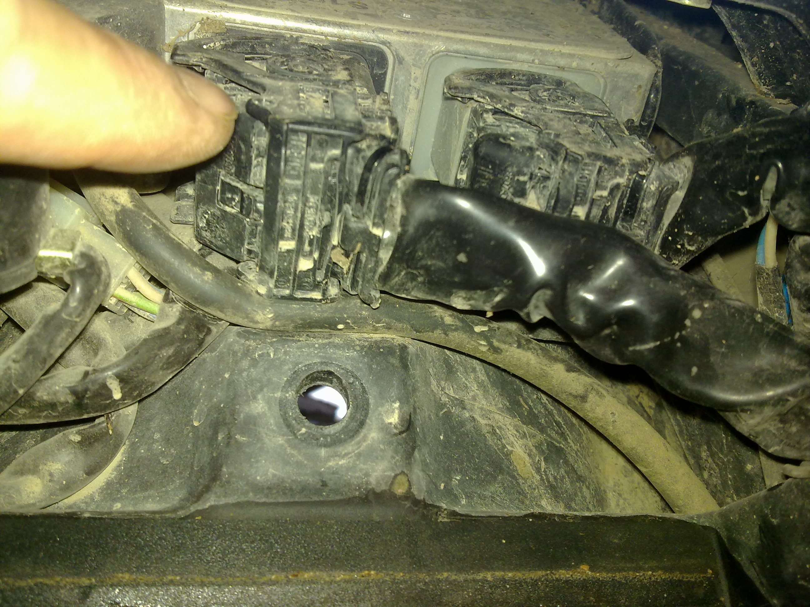

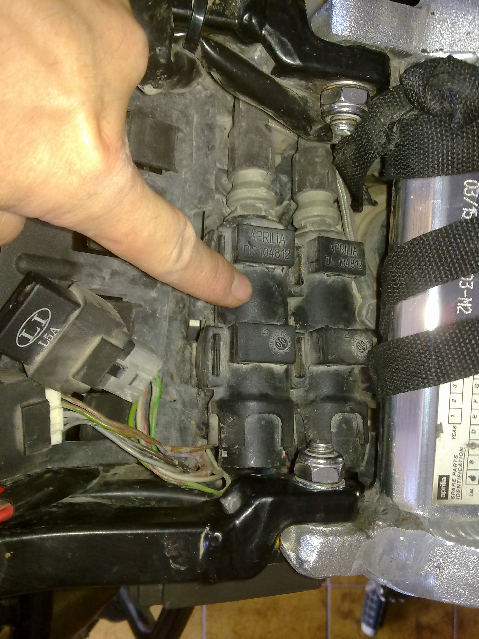

Ho scollegato le due bobine che indico col dito, tolto dal loro alloggiamento i 4 relè (non staccati) che ci sono sotto la mano e posizionati il più lontano possibile dal punto di saldatura, cioè verso l’esterno nel lato sx della moto.

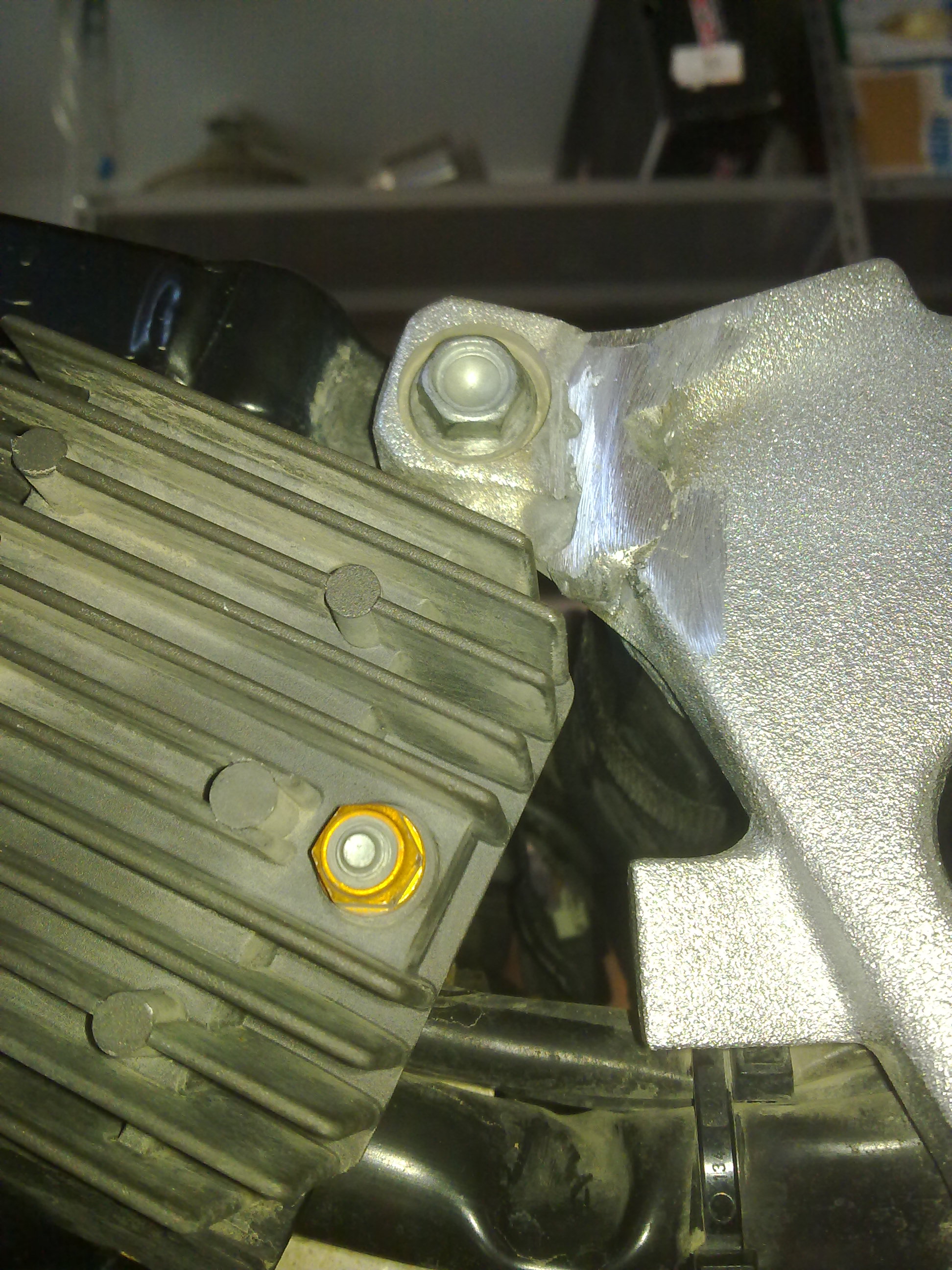

Una volta sgombrata la zona il saldatore ha limato a V le parti da saldare con la mola, è stato fatto passare un cilindro da 10 mm lungo una trentina di cm dal pezzo “rotto” che si trova a dx al relativo pezzo similare nel lato sx; quindi è stato messo in bolla tutto il posteriore della moto con un paio di tiranti e si è “riempito” lo svaso effettuando la saldatura del pezzo sul telaio.

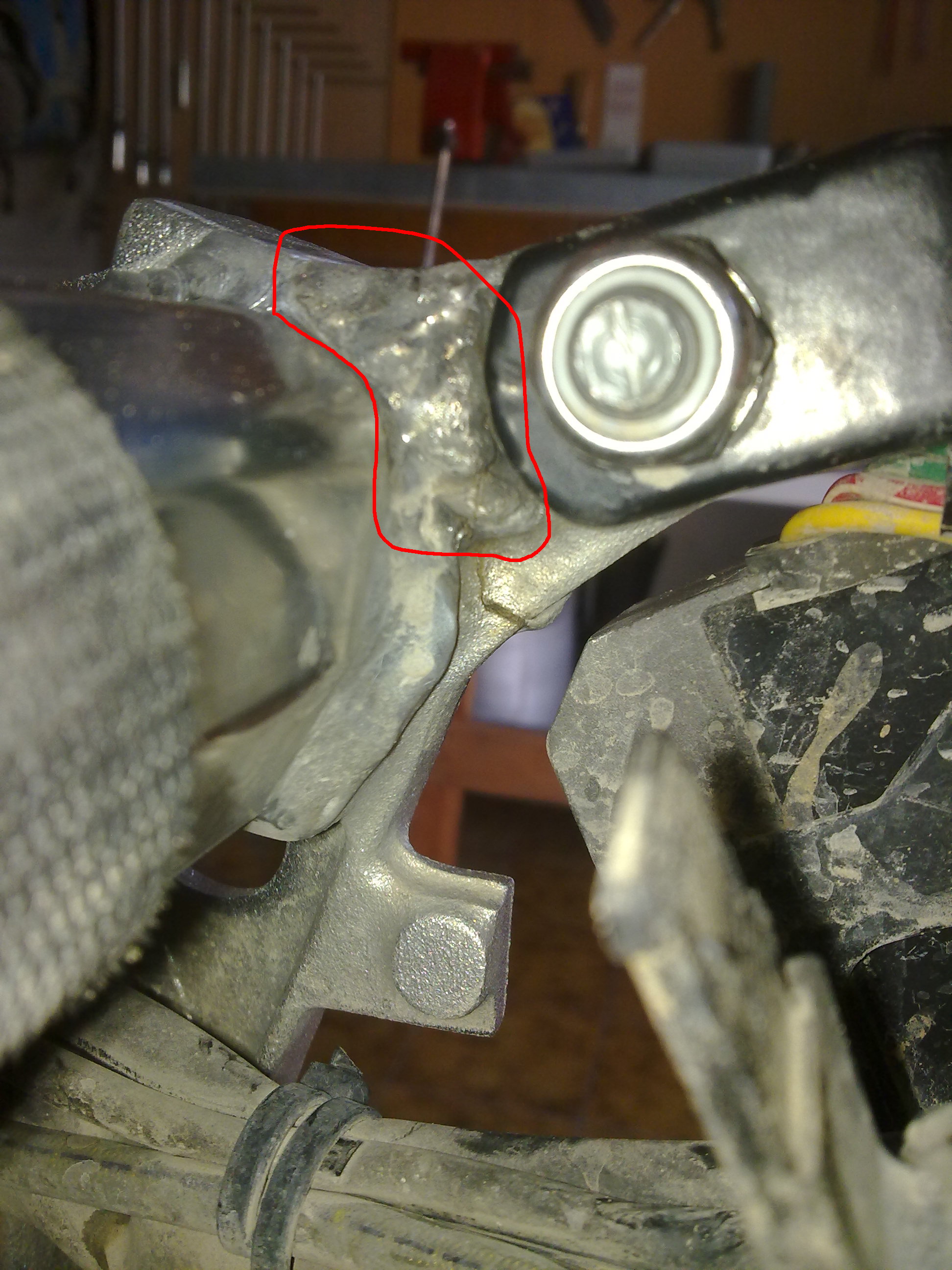

Siccome l’alluminio si scalda velocemente, ma allo stesso tempo si raffredda anche velocemente, ogni 2-3 puntate appoggiavamo nella zona di saldatura uno straccio imbevuto di acqua fresca per asportare calore.

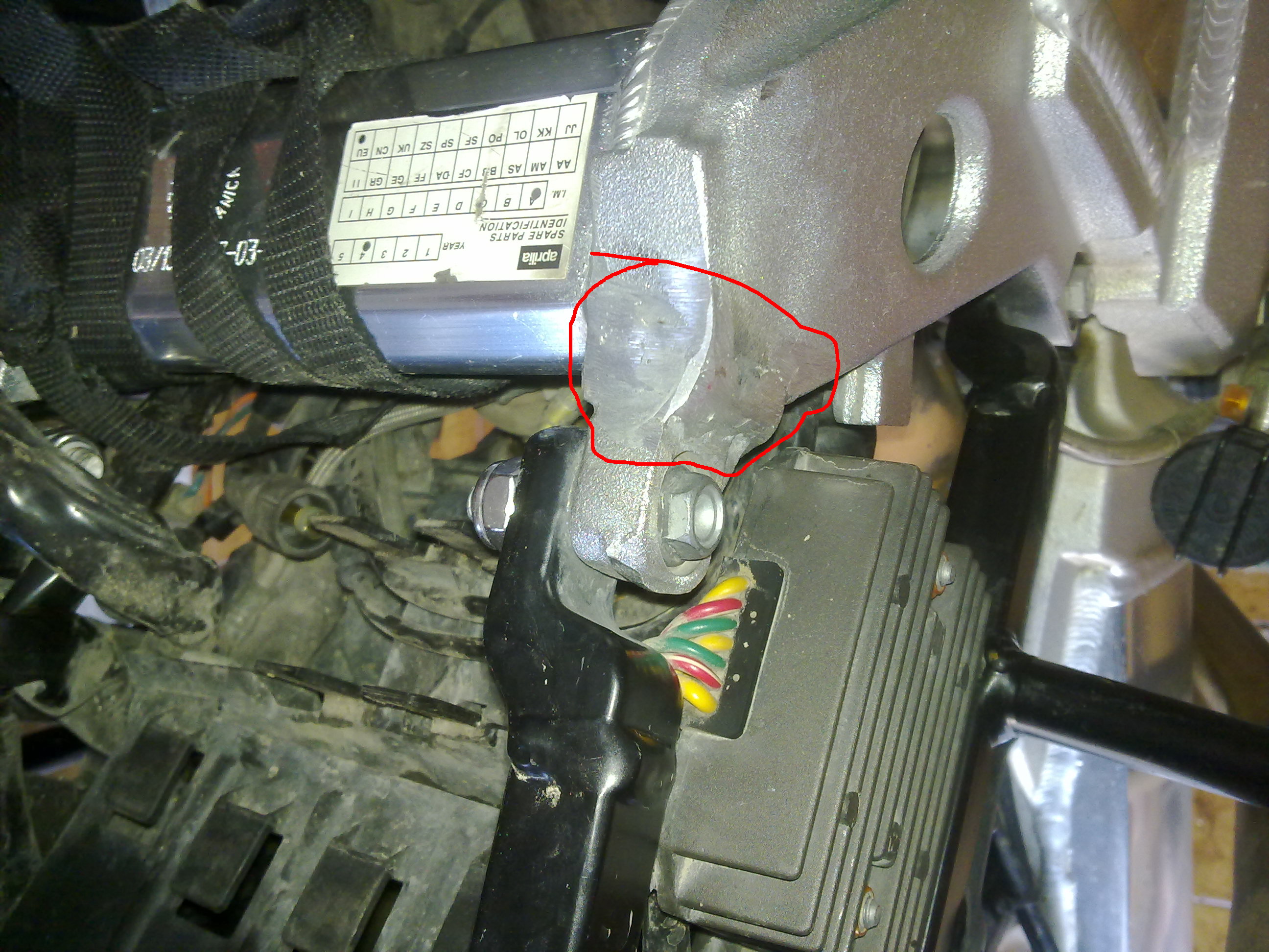

Una volta fatta la saldatura ho messo due autobloccanti nuovi e questo è stato il risultato: foto da dentro
Foto da sopra
foto dal lato dx
