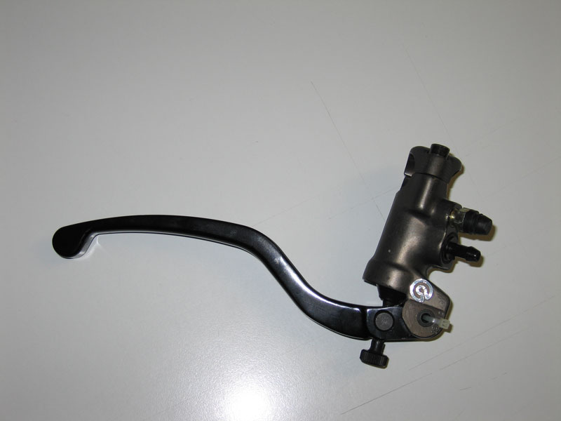

Oggi mi è stata prestata questa pompa:
E' una 19x20, tenuto conto per per adesso l'ho in prova, faccio apppunto un paio di prove poi decido.
Bye!
