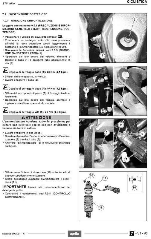

Ciao ragazzi, anche se manco da molto, ho sempre continuato a seguirvi.
Ho bisogno di un grosso aiuto::
Come si smonta il mono posteriore? mi potete dare lumi per favore?
Ho smontato praticamente tutto lo smontabile ma non riesco ad estrarlo, non so da dove farlo uscire:
-Il telaio reggisella posteriore va smontato?
-Mi impiccia il vano batteria, altrimenti uscirebbe da sopra.
Ho bisogno di aiuto. Se qualcuno lo ha gia smontato, mi elencherebbe per favore tutti i passaggi?
Grazie a tutti.

Non ho mai avuto il piacere di smontarlo ma posso incollarti una pagina del manuale
Dice di tirarlo via dal basso
(http://goo.gl/IMuvN)
