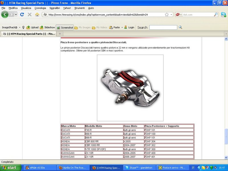

questo argomento è stato lanciato (per la millesima volta,quindi il problema esiste) chiedendo SOLUZIONI POSSIBILI( per un'uso stradale della Capo)io ho dato il mio contributo elencando una serie di link nel quale si illustravano varie soluzioni ed ho cercato di analizzare il perchè accade.Il mio l'ho fatto,ho ammonito,ho proposto ed ho cercato di motivare.Se non si guarda avanti vedendo che ha piovuto e ci sono delle strisce bianche o dei sampietrini vuol dire che non c'è testa,se si finisce a terra cercando di staccare dopo un cbr 600 non si ha la consapevolezza di quale bestione si sta guidando e...come andrà a finire.Le modifiche sono facili e non per tutti.
Quando si guardano le pasticche del freno posteriore della Capo e si arriva a pensare che sono pasticche per il mal di gola bisognerebbe dopo prendere in mano la pinza a 4 pisoncini,osservare le sue pasticche,il disco posteriore e fermarsi a pensare cosa cambierà della frenata,come cambierà,quando cambierà e pensare di adeguarsi alle situazioni possibili.
Io ho sostanzialmente consigliato a chi ha posto il quesito e che usa la moto per un "turismo a pieno carico" un tipo di pinza (2 pasticche 4 pistoncini) dove è certo che a parità di attrito tra pasticca/disco (immaginabile stessa decelerazione) la temperatura del liquido freni con i 4 pistoncini è MOLTO INFERIORE che con la 2 pistoncini di serie.Non trovo opportuno consigliare un corso di frenata (almeno come prima proposta...non lo vedo indicato...dovrei farlo anche io :giullare: )propongo quello già sperimentato con successo da decine di utenti che hanno adottato questa soluzione.
Quali i vantaggi possibili lo abbiamo scritto,il perchè di questi vantaggi lo abbiamo scritto,possibili scenari nei quali potrebbero "tradire" lo abbiamo scritto...PACI...ma che ogniuno compri le pinze che cxxxo vuole,se le trova belle o utili o alla moda,TUTTO è stato scritto,per chi ha la testa e per chi non l'avrà mai. :giullare: :giullare:

c'è qualcuno che li vende già pronti per alcune moto......... :roll: :roll: :roll: meglio avvisarli che sono pericolosi
http://www.motorbikecomponents.it/index ... ies_id=432

[quote="Giampaolo"]c'è qualcuno che li vende già pronti per alcune moto......... :roll: :roll: :roll: meglio avvisarli che sono pericolosi :ridi: :ridi: :ridi:
Ciao Giampaolo,
in questo caso devo dar ragione al Paci,questi kit sui tipi di moto che compaiono in elenco SONO UNA STRONZATA.Basta e avanza il disco e la pinza posteriore di serie,anche in pista, perchè SU QUESTE MOTO il freno posteriore serve solo a correggere la traettoria o a non far sbandierare la ruota sulle forti staccate.Mai,in nessuna situazione,su quelle moto graverà del peso importante sull'asse posteriore,questo per il bilanciamento statico e dinamico della moto e per l'uso a cui sono destinati quei mezzi (5 borse su un gsxr o un 998 o zx-10?).MOLTO MOLTO diversa è la situazione del bilanciamento della Capo QUANDO si viaggia con un "animale" di 500kg sui passi in discesa.(giù scritto mille volte)
Giotek
