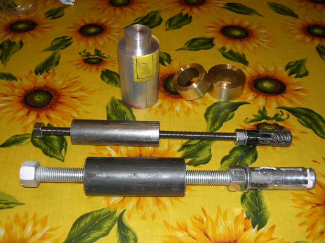

Per gli estrattori da usare: sono corretti quelli della foto?

Quello della foto mi sembra per interni...........
Io mi sono arrangiato così:

Io sono curioso di sapere come ha fatto a tirarli fuori con quel set di estrattori (che non sono fatti per i cuscinetti incassati come quelli ruota)

soddisfo subito la vostra curiosità:
SCUSATE PER IL DISEGNO DEGNO DI UN BAMBINO DI 2 ANNI ...
ho smontato due delle tre braccia dell'estrattore e le ho unite a formare un cuore che inserito all'interno del cuscinetto mi ha permesso di estrarlo ... chiaramente battendo comunque dall'altro lato della ruota ... un pò elaborato ... ma non mi è venuto in mente nulla di più pratico ...

si può anche provare così:
estrattore beta
un pò di WD40 tra cuscinetto e sede, poi agganciare il cuscinetto
estrarre lentamente.....
funziona una meraviglia..... ma occorrono circa 100€
poi x inserire il nuovo cuscinetto nella sede,
sovrapporre il vecchio cuscinetto sul nuovo e ribattere delicatamente su tutti i punti della circonferenza esterna del vecchio cuscinetto (avendo cura di far penetrare il cuscinetto sempre in asse alla sede).
estrattore beta
