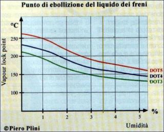

Il mio parere è questo.
sergio ha scritto:
Il termine “fading” dall’inglese vuol dire affievolimento. Questo termine è usato per indicare la progressiva perdita di efficienza in frenata ..............................., l’azione frenante si riduce, fino ad annullarsi quasi del tutto
Tuttoquesto non ha nulla a che vedere con la tipologia di tubazioni installate
Potrebbe verificarsi anche con delle tubazioni completamente d'acciaio.....(non in treccia ma tutte di tubo rigido)
come ho già detto
La treccia rende la frenata più immediata (per questo è consigliabile)perchè la tubazione si rigonfia di meno ma non può garantirti la sparizione del fading o del peggio ancora vapour - lock
sergio ha scritto:l’azione frenante si riduce, fino ad annullarsi quasi del tutto
se si và oltre nel senso che l'azione frenante si annulla al 100% oltre al fading, che avviene sempre prima, interviene il Vapour - lock sempre temibile
Attualmente, il livello più elevato in commercio è il DOT5 (a volte seguito da un altro numero dopo la virgola), il quale è espressamente dedicato agli impianti frenanti per le competizioni e che solitamente è completamente sintetico. Il liquido dei freni, "teoricamente" incomprimibile come tutti i liquidi, ha il compito di trasmettere le pressioni di decine di bar senza risentire troppo della temperatura di esercizio che va da -40 °C (che rappresenta il limite minimo consentito per il punto di congelamento) fino ad oltre 200 °C (punto di ebollizione "a secco"). Esso, costituito (per il DOT3 e il DOT4) prevalentemente da glicoli ed etere glicolico, deve possedere anche proprietà lubrificanti (tuttavia non è corretto definirlo "olio dei freni"), in quanto lavora a contatto con parti mobili; inoltre, non deve risultare corrosivo nei confronti degli anelli di tenuta in gomma o delle parti metalliche utilizzate per realizzare l'impianto frenante. Una caratteristica indesiderata del liquido dei freni è però quella di essere anche igroscopico, termine che indica la tendenza di questo fluido ad assorbire umidità attraverso le microporosità delle tubazioni o i bordi delle guarnizioni di tenuta. Purtroppo, con il passare del tempo, le caratteristiche originali del liquido vanno degradando e, già dopo un solo anno, si notano variazioni significative del suo rendimento: la percentuale massima ammissibile di umidità presente nell'impianto è del 3,5%, quantità che potrebbe essere sufficiente ad abbassare di 80 °C (per esempio da 240 a 160 °C)!!!!! il punto di ebollizione. In realtà, il fatto che l'acqua ed il liquido dei freni formino un legame chimico è per certi versi anche una salvezza: è proprio grazie a questo legame, infatti, che l'acqua presente non bollirà più a soli 100 °C ma lo farà ad una temperatura parecchio più elevata.
A tal proposito, c'è da dire che l'evaporazione nelle tubazioni è da ritenersi molto pericolosa, in quanto genera delle bolle di vapore acqueo che (al contrario dei liquidi) si comprimono rendendo vano lo sforzo sul pedale e, in definitiva, la frenata stessa. Tirando le somme, quindi, per sapere quanto è performante un liquido per impianti frenanti, è necessario tenere d'occhio il punto di ebollizione (Vapour Lock Point) sia a "secco" (cioè da nuovo, non ancora impiegato) sia in "umido" (cioè dopo un lungo periodo di presenza nell'impianto). Ebbene, il DOT3 è il più scadente in quanto a resistenza alle temperature (ha quindi una più bassa temperatura di ebollizione, bolle prima), ma ha il pregio di non degradare molto le prestazioni per un paio d'anni; il DOT4 e il DOT5, invece, andrebbero sostituiti rispettivamente una volta l'anno ed una volta ogni 6 mesi per sfruttarne a pieno le peculiarità. La durata del DOT5 potrà sembrare oltremodo limitata, ma non va dimenticato che esso è dedicato ai mezzi da competizione, siano essi auto o moto.
Io trovo ottimo questo a un prezzo decente
http://www.flselenia.it/public/schede_p ... _1_2_3.pdf
Poi come sempre ognuno è libero di fare le proprie scelte (tubi in treccia oppure di serie)ci mancherebbe
Un saluto

Fatemi solo riassumere un pò, sennò non la finite più.
Sergio ha spiegato molto bene tutti i concetti, e le tesi di Pacifix (e alcuni altri) hanno un loro fondamento, meno scientifico ma comunque più o meno confermato dall'esperienza.
Allora: l'evaporazione dell'olio (che appunto non è olio..) avviene nel punto in cui si genera più intensamente il calore. Cioè dentro la pinza. Quindi per poter evitare (o minimizzare) l'indesiderato fenomeno bisognerebbe avere la pinza ben esposta all'aria. I freni anteriori (che sono molto più sollecitati), hanno le pinze ben esposte al flusso "fresco" dell'aria, e per questo soffrono meno del posteriore (molti di voi hanno avuto problemi "dietro" :giullare: ma molto poco "avanti" 8) .
Quindi il tubo in treccia (essendo più rigido, ma forse anche di minor calibro interno - qualche volenteroso potrebbe verificarlo?) consente qualche mm di corsa in meno (quando l'olio è freddo).
Però in caso di vapor-lock non aiuta (e credo che neanche lo ritardi).
Cambiare il percorso del tubo.... se dite che è cambiato qualcosa: devo credervi. Però secondo me è difficile fare paragoni tra prima e dopo.
Insomma una soluzione non ce l'ho, però se avessi il compito di migliorare la frenata al posteriore ed un budget di 10 euro, spenderei i soldi per un convogliatore d'aria sulla pinza. I tubi in treccia li adotterei, ma per altri motivi (per esempio in pista, per avvere immediatezza di risposta al comando). Alla mia CN preferisco mantenere i Freudemberg (che sono migliori dei tradizionali) per l'effetto "Peak-shaving" (comunque molto piccolo) che hanno nelle pinzate panico.
In ogni caso, consiglio spassionato a chi verifica spesso affondamenti al posteriore :giullare: :giullare: :giullare:
Ok con la manutenzione, l'olio DOT 7, ed eventualmente i tubi in treccia... PERO': dovete imparare ad usare i freni anteriori. Come giustamente ha raccontato Liotru, il freno posteriore si usa col Vespone (dove pure aveva una sua giustificazione, visto che motore e peso gravano sulla ruota posteriore). Ma in moto (tutte le moto) bisogna usare l'anteriore. Se vi accorgete che non è così: ESERCITATEVI ad usare il freno anteriore, e vi renderete conto che il posteriore non serve quasi a niente, oppure serve solo se avete la zavorra al seguito.
Spero di non avervi "attizzato" ulteriormente. :giullare: :giullare: :giullare:
