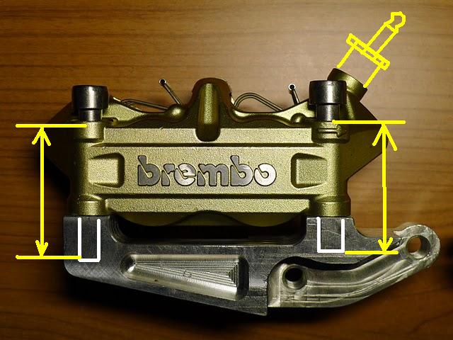

Ragazzi , scusate ma avrei bisogno di aiuto!!
Sto giusto montando le pinze radiali finalmente...ma ho avuto alcuni problemi...
Questa è la destra..
qst la sinistra..
Come vedete in entrambe le viti che fissano la pinza al supporto in ergal sporgono e non arrivano a fine corsa, perchè? devo aggiungere un distanziale? Oppure non sono le viti giuste?
Inoltre ho montato le pasticche..
Volevo capire se avevo montato bene l'archetto, perchè il perno che viene da esso fermato sporge e non arriva a fine corsa, uscendo di un mezzo cm dalla pinza, come vedete nella foto. E' normale? Manca una forchetta di sicurezza?
Per ultimo, a queste pinze manca la valvola di spurgo. Come posso fare? La devo montare io sul raccordo del tubo freno alla pinza?? Dove la posso acquistare??
Come al solito grazie mille in anticipo!
lamps
Re: Montaggio pinze radiali anteriore
8) Ciao, la misura dei bulloni non è giusta.....misura con il calibro la profondità del foro filettato e lo spessore della pinza , di conseguenza saprai la lunghezza del bullone, La valvola di spurgo si trova sul perno che fissa il tubo freno alla pinza !

Le pinze sono a posto, devi solo mettere a misura le viti e procurarti le due valvole di spurgo (ricambio RSV, Tuono e parecchie Ducati)
Io me le sono procurate direttamente dal conce come ricambio, mi pare di averle pagate 12 euro l'una... mi pare
L'unica modifica che ho fatto in più è stato ruotare di 90 gradi gli occhielli dei banjo per non dover far sentire rotazione ai tubi freno visto che l'attacco delle assiali è diverso.
Nulla di che, infili un cacciavite dentro l'occhiello e una chiave inglese sul bullone che va a serrare il banjo sul tubo. Ruoti a stringere fino a spostare l'occhiello di 90 gradi
Lavoro di 10 secondi ma ti fa sforzare meno sul tubo nel momento dell'assemblaggio

Ummm, ne ero quasi certo che le viti erano sbagliate...vabbè quelle le posso trovare ovunque.
Per quanto riguarda la valvola...le mie vecchie pinze la montavano, queste no. Quindi devo smontare la valvola dalle vecchie pinze e montarla al posto della vite che prima fissava il tubo alla pinza?? E' cosi??
Per ultimo, il perno che fissa le pastiglie, non ha nessuna forchetta di sicurezza, giusto? Va montato cosi e basta?
grazie mille

teuz74 ha scritto:Le pinze sono a posto, devi solo mettere a misura le viti e procurarti le due valvole di spurgo (ricambio RSV, Tuono e parecchie Ducati)
Ok, domani le vado a cercare.
teuz74 ha scritto:L'unica modifica che ho fatto in più è stato ruotare di 90 gradi gli occhielli dei banjo per non dover far sentire rotazione ai tubi freno visto che l'attacco delle assiali è diverso.
Praticamente devo ruotare di 90° l'occhiello del raccordo dei tubi freno? Vabbè, lo faccio quando monto anche la valvola di spurgo sull'occhiello.
Grazie mille
teuz74
Messaggi: 2020
Località: Padova
Messaggio da teuz74 »
Le pinze non hanno altre forchette di sicurezza, c'è solo il perno passante con dei solchi che individuano la corretta chiusura e sicurezza della pinza.
Le valvole devi provarle, smontale dalle vecchie pinze e fai un tentativo.
Se come vecchie pinze intendi le originale Caponord allora non puoi, la valvola di spurgo è parte integrante della pinza.
Se avevi pinze diverse... non lo so, smonta e prova.
Guarda solo che sia una valvola corretta, nel senso che si deve avvitare fino in fondo assolutamente e non esiste che la tagli per portarla a misura come per le viti.
Ad esempio, le mie vecchie Discacciati erano troppo lunghe e ho dovuto appunto ordinare quelle più corte

Perfetto, chiarissimi.
Domani vado a comprare delle valvole di spurgo per delle Brembo Triple Bridge radiali.
Grazie mille
