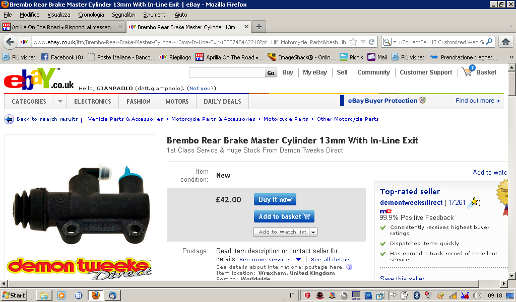

Re: Freno posteriore CN ABS. * io ho risolto *
8) Era la soluzione che avevo indicato tanto tempo fa, ( e che avevo effetuato e collaudato sulla mia capo ) anche perchè il montaggio della pompa era anche stato indicato dalla casa madre, indicando la pompa della Mana, ma io ho montato questa che costava di meno .
Giampaolo ha scritto:8) Era la soluzione che avevo indicato tanto tempo fa, ( e che avevo effetuato e collaudato sulla mia capo ) anche perchè il montaggio della pompa era anche stato indicato dalla casa madre, indicando la pompa della Mana, ma io ho montato questa che costava di meno . Immagine
Solo per ulteriore conferma (siccome ho visto che si parla in altri post anche del tipo 10.4776.60 - che ha però un diverso attacco alla tubazione della moto), quella dell'immagine qui sopra, cioè questa, può essere montata sulla Capo (nel mio caso ABS) senza alcuna modifica ulteriore?
