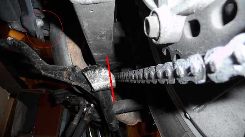

Ciao a tutti,
con la conferma di Miha, è certo che il cavalletto centrale della mia Capo non è strutturato come l'orginale, forse per qualche colpo preso dal precedente proprietario.
Il piede Sx del cavalletto dista dalla catena 6/7mm, ritenete che sia una distanza sicura che eviti malaugurati e pericolosi contatti?
Un amico meccanico mi diceva che praticamente tutte le moto con cavalletto centrale hanno una distanza minima dalla catene e quindi lo riteneva normale per la mia Capo.
Cosa ne pensate?
http://imageshack.us/photo/my-images/89/p1060916s.jpg/
Grazie

Guardando la foto il cavalletto centrale è stato senz'altro modificato nel braccio di leva e nel piedino sinistro.
Originariamente il braccio di leva dovrebbe avere una forma a S ed il fine corsa sotto la pedana passeggero sinistra dove si dovrebbe montare un tampone in gomma.
Evidentemente il vecchio proprietario lo grattugiava nelle curve per cui ha pensato,come me, di modificare il fine corsa e di rastremare il piedino perchè non toccasse la catena.
Comunque vai tranquillo se non ha gioco il cavalletto così va bene!

Per me 6/7 mm di distanza dalla catena è troppo poco, la catena non ha la stessa tensione in tutti i punti ed ha oscillazioni verticali che possono arrivare anche a qualche centimento, soprattutto quando si allenta con l'usura e anche se la tendi periodicamente, tant'è che mamma aprilia (ma anche le altre case costruttrici) prescrivono una tensione della catena tale da permettere oscillazioni verticali dell'ordine di 1,5-2,5 cm. Se la moto fosse mia modifichirei subito il fine corsa mettendo un tampone in gomma di almeno 1 cm

Quoto appieno,ma il gioco è verticale.Se fosse in orizzontale ci sarebbero problemi di usura anomala del trittico corona/pignone/catena.Sting AB ha scritto:Per me 6/7 mm di distanza dalla catena è troppo poco, la catena non ha la stessa tensione in tutti i punti ed ha oscillazioni verticali che possono arrivare anche a qualche centimento, soprattutto quando si allenta con l'usura e anche se la tendi periodicamente, tant'è che mamma aprilia (ma anche le altre case costruttrici) prescrivono una tensione della catena tale da permettere oscillazioni verticali dell'ordine di 1,5-2,5 cm. Se la moto fosse mia modifichirei subito il fine corsa mettendo un tampone in gomma di almeno 1 cm
In ogni caso se vuoi dormire tranquillo metti un distanziale sotto la pedana passeggero in modo che il cavalletto quando rientra stia più distante dalla catena.
L'originale,anche se lo trovassi ma dubito,non servirebbe a niente perchè andava incastrato sulla piastrina con due forellini montata dietro la pedana passeggero(se guardi bene la foto la vedi).Avendo il vecchio proprietario modificato il braccio di leva ,se noti bene,quest'ultima non arriva più a battuta sotto la pedana.
Quindi potresti sfruttare l'aggancio originale e montarci un qualcosa tipo un "cubetto" di gomma o plastica dura, che faccia da finecorsa.
In alternativa puoi smerigliare il piedino del cavalletto in maniara che sia più distante dalla catena.

) io ho risolto imbottendo la parte finale della leva con il rivestimento in gomma di una pedana passeggero, però come giustamente dice Homer, nel tuo caso la leva non va più a battuta sotto la pedana e quindi ti tocca mettere uno spessore in gomma nel punto di battuta attuale, per trovarlo basta dare un'occhiata sotto la moto muovendo il cavalletto centrale
