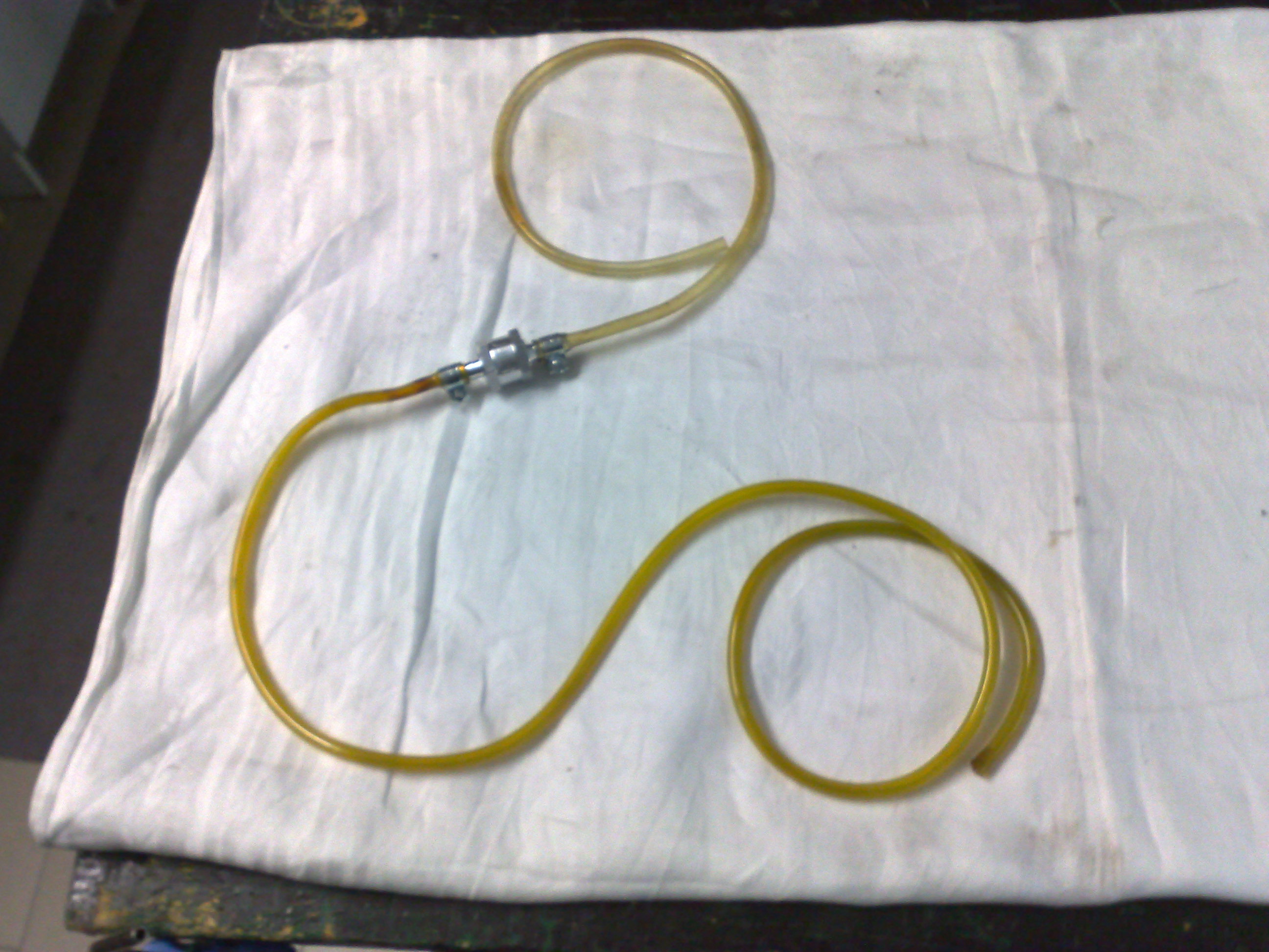

Salve gente,volevo farvi partecipi di un attrezzo autocostruito con spesa minima per spurgare gli impianti dei freni e della frizione gentilmente plagiato da un utente del forum ApriliaGarage.
Sappiamo tutti ,soprattutto chi come me possiede il modello ABS,quanto rompiscatole può essere lo spurgo periodico degli impianti idraulici soprattutto se si è da soli (pompa,pompa,pompa tieni premuto poi distenditi fino alla valvola di spurgo,svitala,poi magari ti esce il tubicino e smerdi mezzo mondo...... ecc. ecc.)

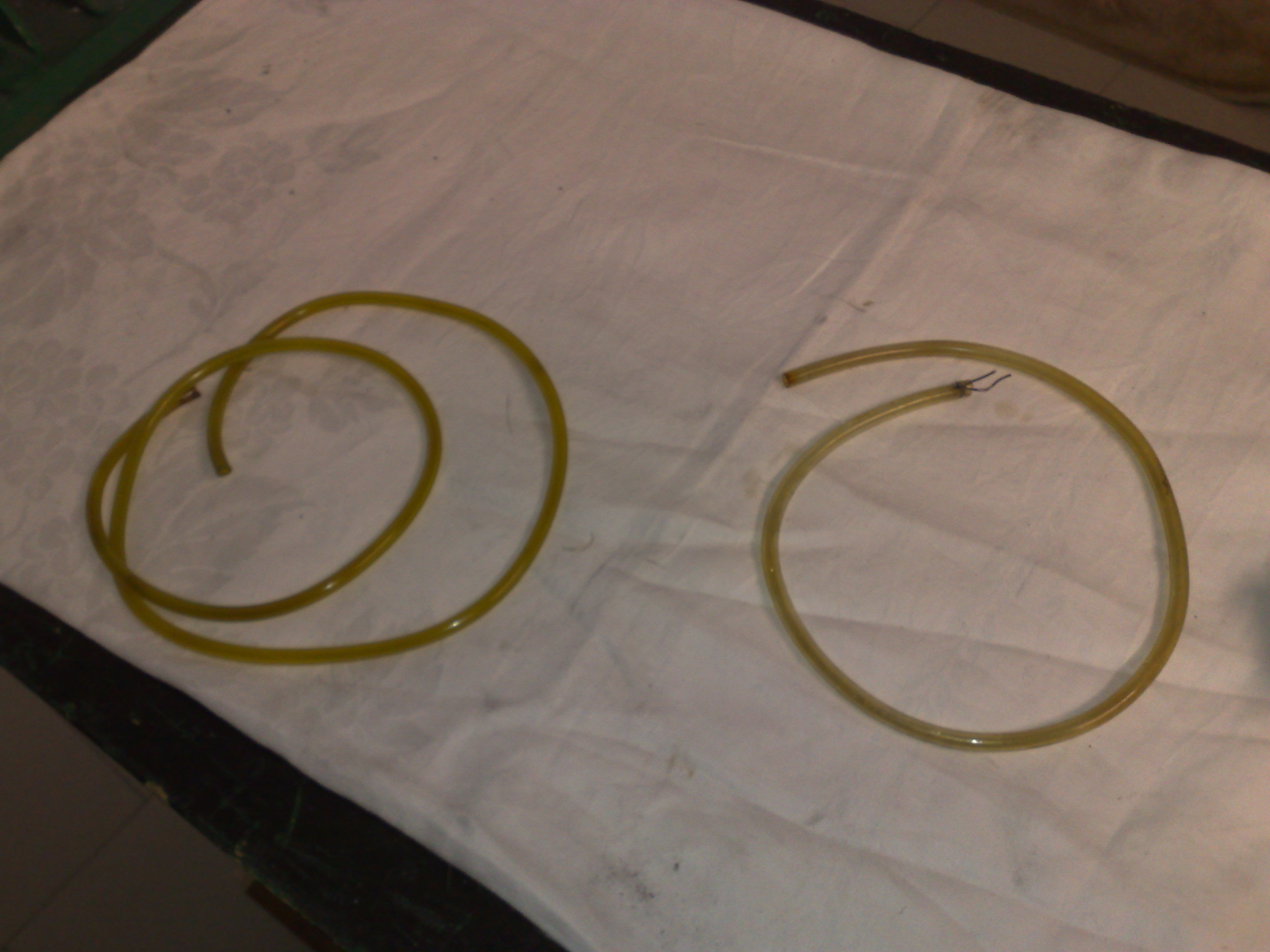

Allora il materiale necessario è :
-una voalvola di non ritorno (o unidirezionale)
Va bene una qualsiasi anche quelle per l'impianto di CO degli acquari che costano una bazzecola(1,5/2 euro),io ho usato una figa in alluminio (uguale a quella che ho montato sull'impianto antizompo frizione) pagata 8 euro in un autoricambi.
-due pezzetti di tubo in gomma trasparente della misura che s'innesta sulla valvola di spurgo sulla pinza/attuatore.
-2 fascette stringitubo a vite,oppure del fil di ferro attorcigliato sui portagomma della valvola.Fare attenzione se si usa una valvola in plastica a stringere troppo per non spaccare gli innesti portagomma.
Questo è il complicatissimo strumento montato :

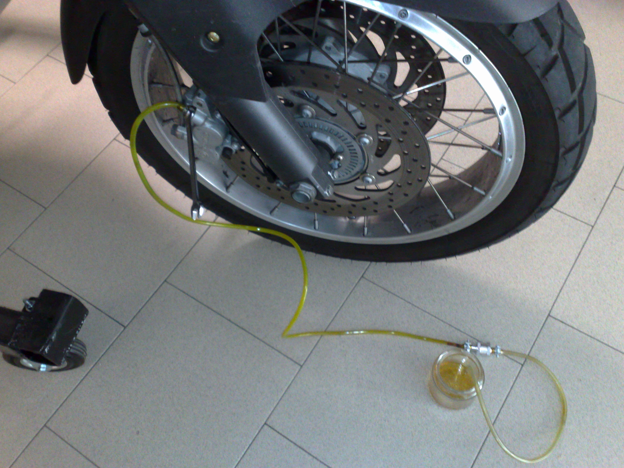

Dopo di che si passa all'uso:

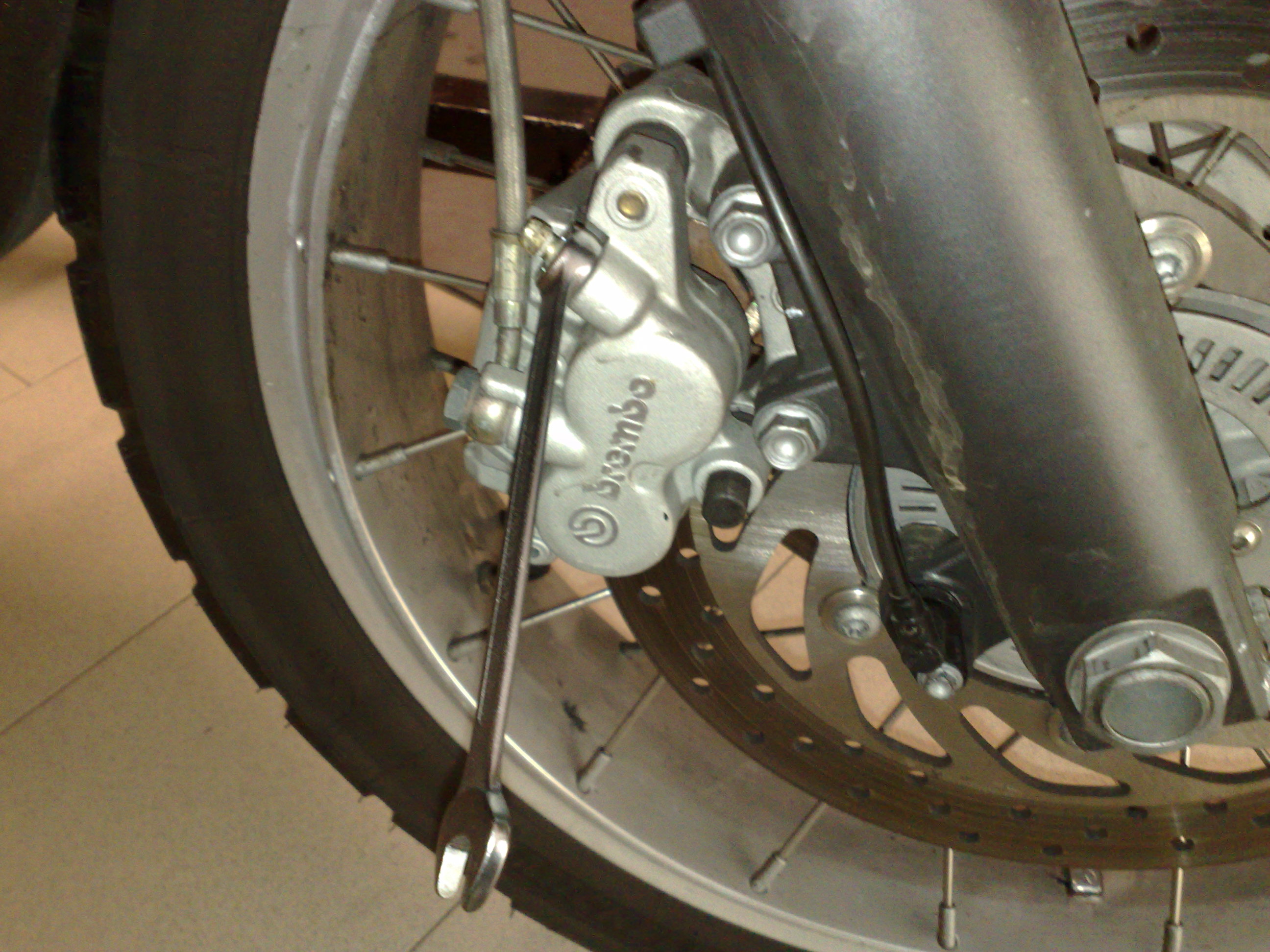

si piazza una chiave da 11 sulla valvola di spurgo chiusa o aperta non fa differenza:
poi si innesta un'estremità del tubo dell'attrezzo sulla valvola e l'altra estremità si mette dentro un contenitore meglio se di vetro pulito in modo da poter raccogliere e riusare l'olio che fuoriesce:
Fare attenzione che la freccia stampigliata sulla valvola sia rivolta verso il contenitore di raccolta dell'olio.
Poi si apre la valvola di spurgo e la si lascia aperta,si toglie il coperchio del serbatoio dell'olio interessato e si comincia a pompare di continuo prestando molta attenzione a non lasciare mai il serbatoio senz'olio altrimenti la pompa aspirerà aria.
Man mano che si pompa si rabbocca di olio il serbatoio fino a che nel tubo non esce olio di continuo senza bolle d'aria.
Oggi pomeriggio ho fatto uno bello spurgo ho riempito un barattolino intero di vetro di olio e dopo sono andato a fare un giretto di una trentina di Km e devo dire che l'attrezzo funziona alla grande!
