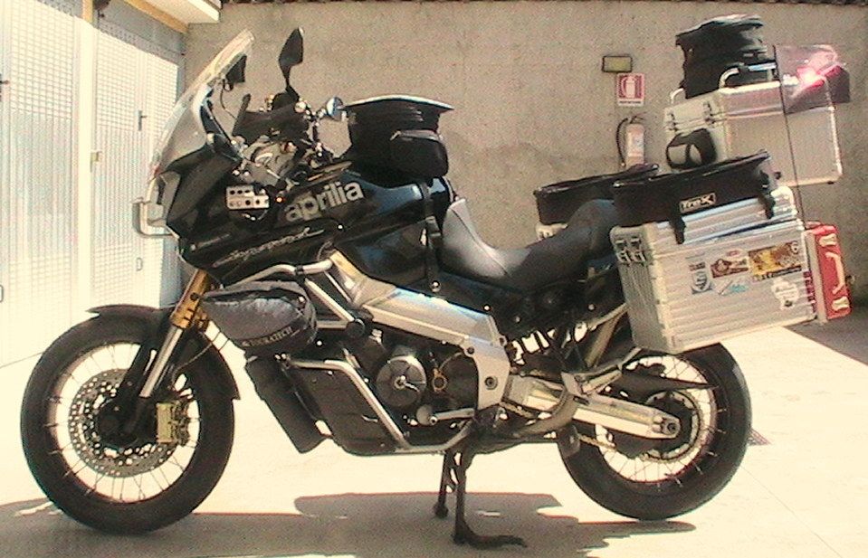

scimmia già abbattuta da giampaolo che ha montato quelli della stelvio!
cerca "caposcimmia"

guada qua, pronta per la partenza

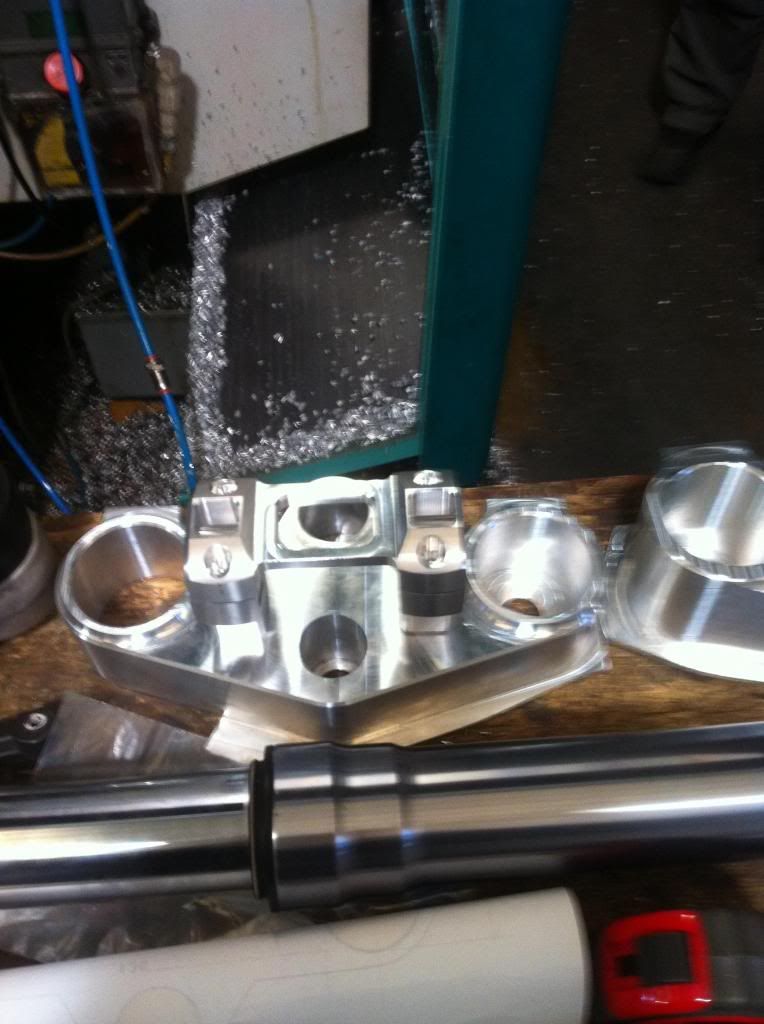

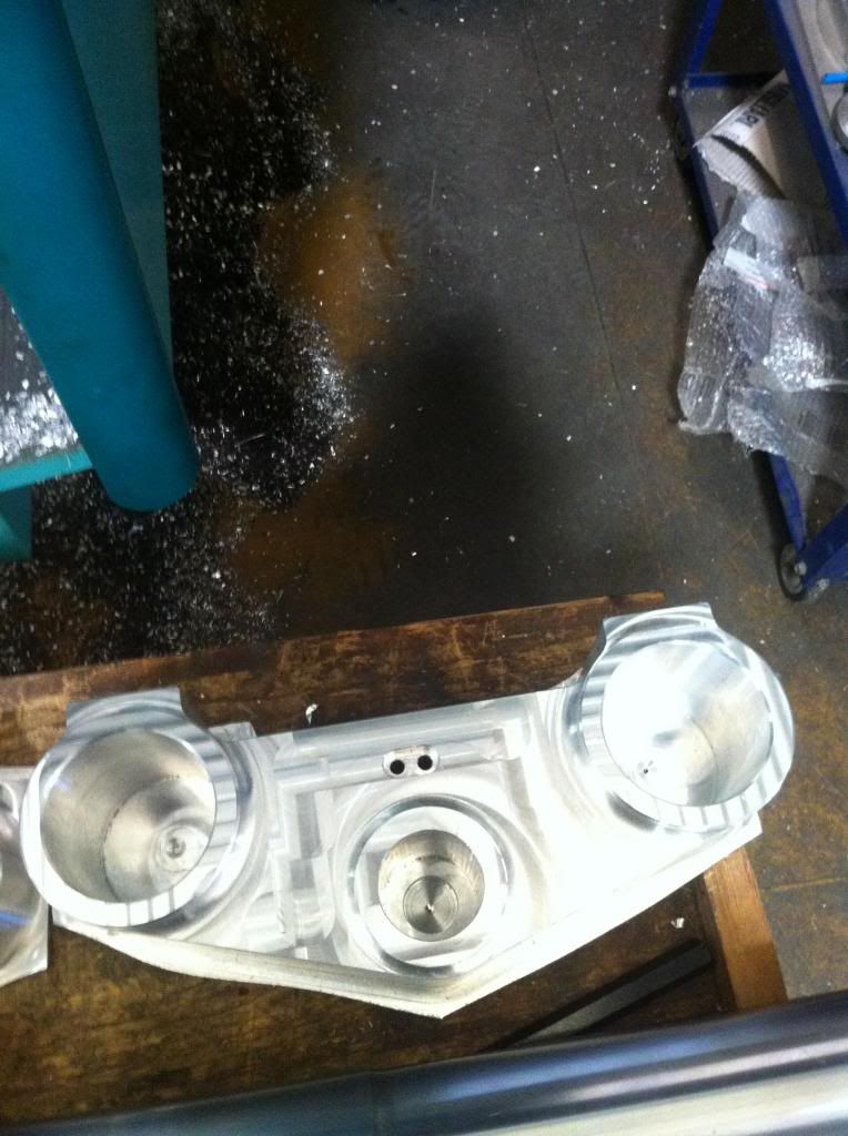

"montato" forse è un pò riduttivo!...dalla Stelvio ha preso solo gli steli, poi si è costruito a manina CNC
tutto il resto!
A meno di una sua collaborazione per le piastre, non la vedo una operazione troppo praticabile per tutti.

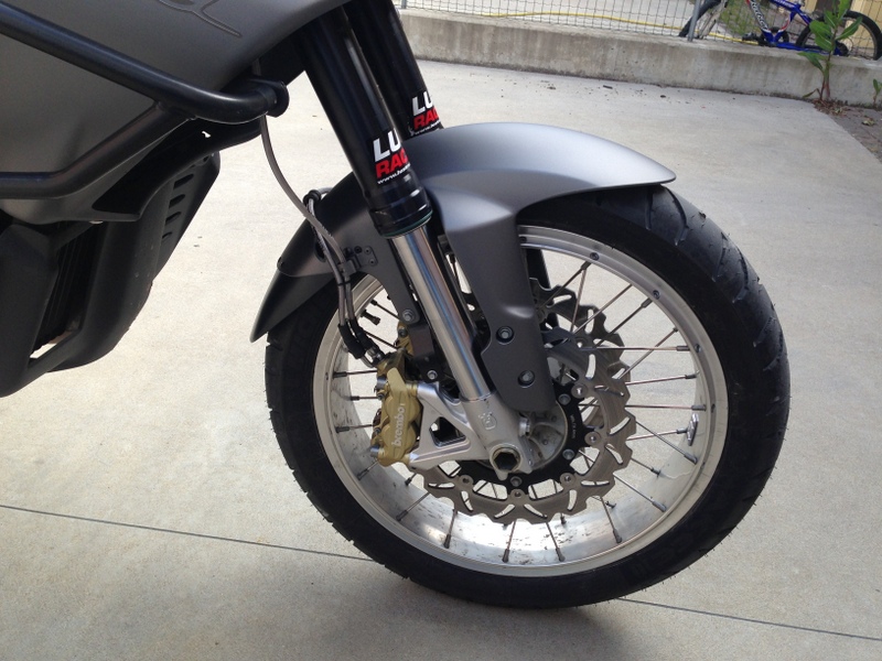

Più fattibile è sicuramente quella effettuata montando la forcella dell husqwarna nuda.....se ancora è reperibile però!
In questo caso, è stata impiegata la forcella di questa moto, completa di piastre.
I supporti pinza sugli steli sono stati modificati per montare i nostri dischi da 300...ma con quelli da 320 fatti realizzare su misura da Giampaolo per la ruota della Caponord e da lui impiegati sulla sua realizzazione, si può evitare di doverli ribassare.
