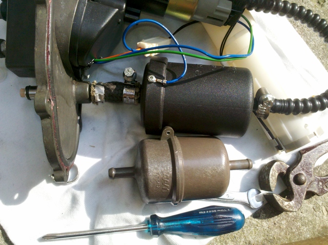

mcr ha scritto:...Per il discorso cavetto delle scariche elettrostatiche, io l'ho collegato al filtro Bosch con la medesima vite originale piantandola nel bordo spesso che unisce i due semigusci. Va benissimo, meglio dell'originale e non ho acora preso fuoco :giullare:
Extraquoto Mcr: passati quasi due anni dal montaggio del filtro Bosch con vitina originale in questa posizione:
La moto va benissimo e, a mio parere, fissare il cavetto così rappresenta la modalità più logica di replicare quanto previsto dall'Aprilia, che, per garantire il miglior contatto possibile, ha, appunto, preferito che l'occhiello capocorda fosse fissato con la vite al corpo del filtro.

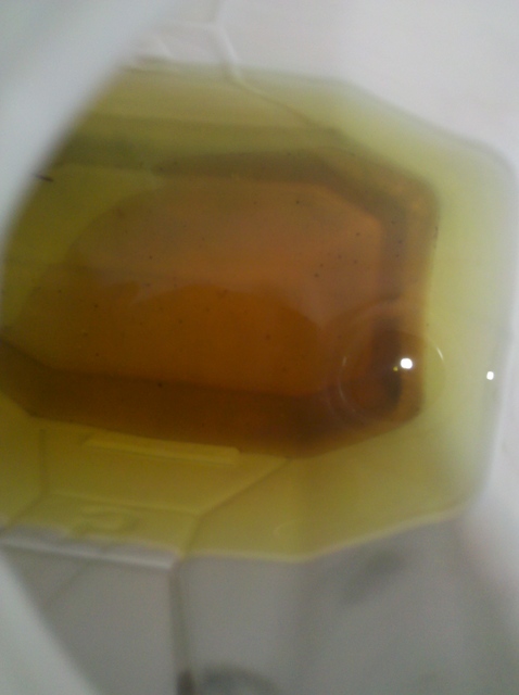

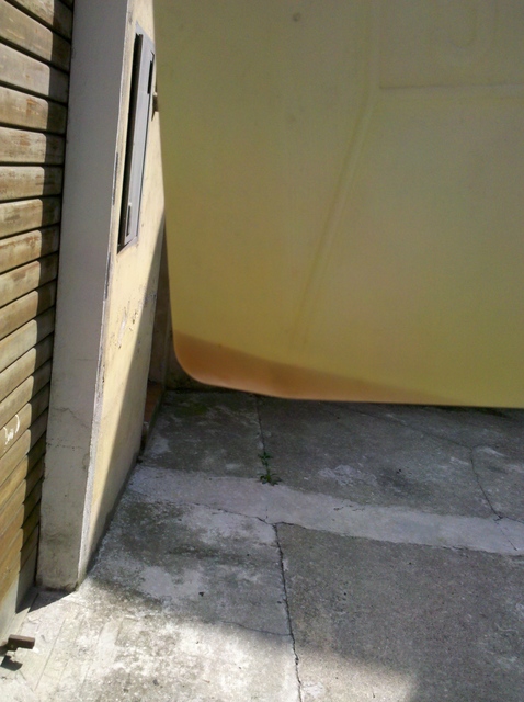

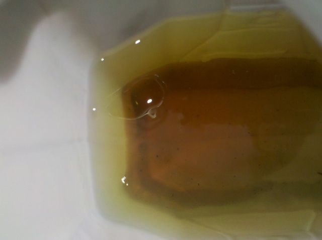

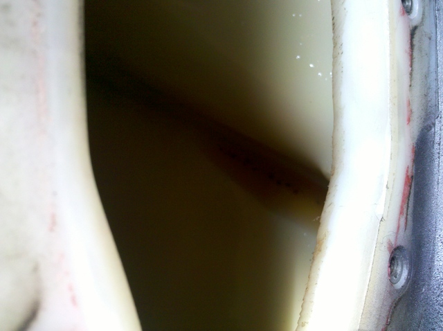

Allora lavoretto fatto stamattina
Con il bosh diciamo che per altri 30000km sono tranquillo...
E questo è quello che ho trovato nel serbatoio
Ora non so se è additivo non sciolto o ancora peggio ACQUA... ma io questa parte ed il dito sopra non l'ho rimessa nel serbatoio....ci stavano anche un bel pò di impurità.
