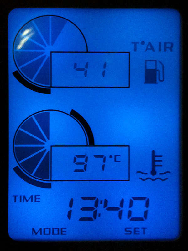

Surriscaldamento Sella
Re: Surriscaldamento Sella
Andrea...
Ma tu hai idea di dove fosse Giancarsenio???
Mica andava su a Castelgandolfo :ridi:
Imho era normale :ok:
Non ho idea di dove fosse giancarsenio, ma se la temperatura esterna era sui 18 gradi tanto normale non mi pare :roll:
Sting AB ha scritto:Non ho idea di dove fosse giancarsenio, ma se la temperatura esterna era sui 18 gradi tanto normale non mi pare :roll:
I ciottoloni del Colle du Sommelier, fatti in salita a pochi km/h, fanno salire la temperatura anche se quella esterna è 18 gradi.
Mi sembra di aver capito questo.... :roll:
Messaggio da Bimbo75 »
Anche la mia a fare lo Stelvio in coda a custom temperatura esterna a non più di 18 gradi Ventola sempre attaccata ma grazie alla modifica della centralina temperatura motore mai oltre i 92 gradi..

Esattamente, solo tra i ciottoli in salita ho avuto quella temperatura. Motore su di giri e andatura a passo d'uomo o meno. Se in queste condizioni le vostre moto non scaldano.... o ho un problemino io, o nelle vostre circola azoto liquido :giullare:

Oggi guidare la Capo è stata una vera tortura... :x
Con queste temperature sulla tangenziale di Catania
mi sa che devo provvedere urgentemente a rivestire il sotto sella e la gomma "isolante" con del materiale termoriflettente...
Spentrax
Messaggi: 635
Moto: BMW GS Adventure 2010
Tel: 3203523354
Località: Salento
Messaggio da Spentrax »
Siii...anche io devo fare questo lavoro perchè qui da me è da una settimana che vede sul display quella temperatura...specialmente al rientro dal lavoro, verso le 15:00... :(

Ieri sera ho comprato in ferramenta il nastro di alluminio (7 € ) e ho rivestito il fondo della sella e la gomma. A breve spero di provare la modifica e sentire giovamento :roll:
P.S. è servito un rotolo per completare il lavoro.

Penso sia normale, in questi giorni di forte caldo qui a Catania guidare la Capo è un'esperienza assolutamente "bollente" :lol:
In ogni caso mi sono procurato una confezione di MoCOOL per realizzare la miscela ternaria suggerita da giotek e sostituire il liquido refrigerante :wink:
Sono sicuro che la situazione migliorerà! :)
