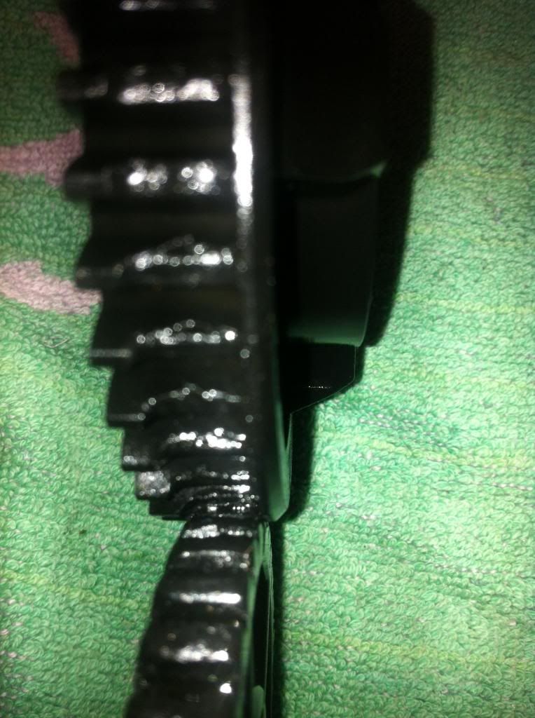

Homer75 ha scritto:
Oppure uno dei due ingranaggi s'è fermato (grippato) mentre l'altro ha continuato a girarci sopra :roll: :roll: :roll:
Lo escluderei.... se fosse stato l'ingranaggio in metallo grippato ci sarebbe stata una "tritatura di plastica" evidente, invece l'igranaggio è consumato uniformemente.
Se fosse stato l'ingranaggio di plastica a gripparsi lo stesso sfregando contro il metallo si sarebbe consumato solo da una parte della circonferenza....
Forse quei due ingranaggi giravano male (opponendo una certa resistenza) e quello in plastica si è consumato. Però... che sf..., sf..., sfortuna!!! :roll:

8) Ecco altre foto del pezzo incriminato..........
Ho smontato la testa , e tolto il cilindro per vedere le condizioni del pistone .......
:o praticamente perfetto !!!!!

..sempre più convinto che l'olio non c'entra niente.....le usure sono regolari, non si vedono segni di denti rotti di schianto ma tutto a fatica....c'è voluto tempo!!
Potenzialmente, i fenomeni di rottura a fatica, si possono innescare da un difetto preesistente o da uno "accidentale" ...il tempo e le forze e le usure fanno il resto.... :roll:

Ma nn è che il precedente proprietario ha messo le mani da qualche parte vicino agli ingranaggi ?
il pistone che mostri, giampy, pare nuovo senza la minima incrostazione....
l'hai pulito te ?
anche secondo me la qualità dell'olio nn c'entra nulla
per me, per qualche motivo, si sono disallineati gli ingranaggi provocando una usura anomala
Lo sforzo su quelle ruote è minimo per farle girare
difficilissimo farli usurare in quella maniera.......

Anche se si tratta di un caso isolato, dovremo inserire il controllo della pompa dell'olio tra quelli imprescindibili.
Il cielo del pistone l'ha pulito di sicuro Giampaolo per contollarlo meglio, altrimenti questa moto andava ad aria compressa! :giullare:
Avranno certo avuto i loro bravi motivi tecnici, ma proprio di plastica dovevano farlo quell'ingranaggio? E' la prima volta che sento una cosa del genere!
gio70 ha scritto:Forse quei due ingranaggi giravano male (opponendo una certa resistenza) e quello in plastica si è consumato. Però... che sf..., sf..., sfortuna!!! :roll:
Questa spiegazione (quella della troppa resistenza) mi sembra l'unica plausibile e può essere un punto di partenza per la soluzione del giallo.
Non credo che possa essere stata la formula chimica dell'olio a creare problemi, quanto piuttosto una sua eccessiva densità oppure la presenza di qualche ostacolo all'interno dei condotti del circuito di lubrificazione.
Solo una densità troppo elevata dell'olio, o qualche impedimento alla normale circolazione può portare la pompa a sforzare più del dovuto, specialmente agli alti regimi.
Giampaolo dovrebbe trasformarsi in NAS di Parma e cercare se trova qualche tappo.

8) Si il pistone lo ho pulito io per un controllo fatto anche con la lente di ingrandimento ma è perfetto come pure le fasce elastiche . Stranissimo davvero i guaio ai due ingranaggi , non vorrei che qualche oggetto metallico abbia bloccato uno dei due ingranaggi e poi.....in pochi istanti il disastro :-?
Re: Problemi pompa olio Raffa 58
Giampaolo ha scritto:8) Si il pistone lo ho pulito io per un controllo fatto anche con la lente di ingrandimento ma è perfetto come pure le fasce elastiche . Stranissimo davvero i guaio ai due ingranaggi , non vorrei che qualche oggetto metallico abbia bloccato uno dei due ingranaggi e poi.....in pochi istanti il disastro :-?
Quoto però chi ha notato che l'usura si presenta regolare: probabilmente questa era in atto da tempo ed il destino della pompa (e con lei del motore) era già segnato.
Forse controllando se c'è qualche ostruzione nel percorso olio...
Giampy....se come presumo il tutto è partito da una paio di denti KO...e penso della ruota motrice, se li osservi bene uno ad uno, ne dovresti trovare qualcuno "diverso"...forse... :roll:
B_R_I_G_A_N_T_E ha scritto:Giampy....se come presumo il tutto è partito da una paio di denti KO...e penso della ruota motrice, se li osservi bene uno ad uno, ne dovresti trovare qualcuno "diverso"...forse... :roll:
Questo spiegherebbe l'usura di una delle due ruote dentate, non credo di entrambe.
