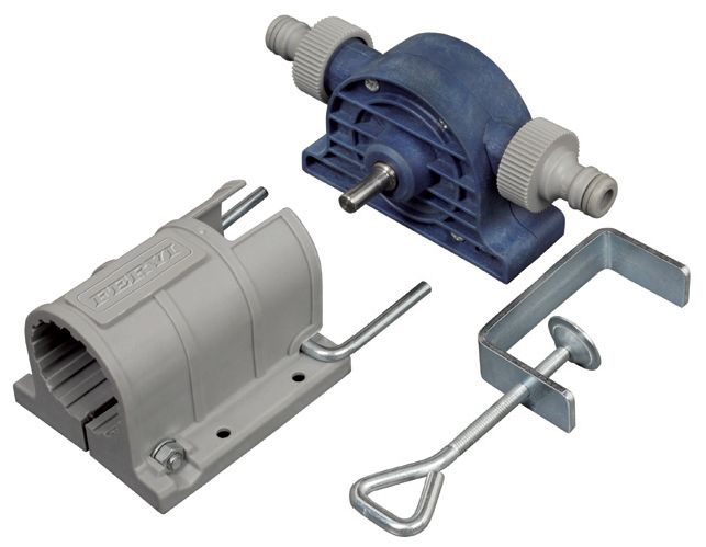

Dario usa una di queste!!
la compri da un brico qualunque, la attacchi al trapano, tanicona da 20 lt e via... 5 minuti e hai svuotato tutto ;)

http://www.ebay.it/itm/POMPA-PER-TRAPAN ... 27d9694634
http://www.ebay.it/itm/POMPA-PER-TRAPAN ... 232fc2c2ef
http://www.ebay.it/itm/Pompa-trapano-pe ... 27cf6c99ad
http://www.ebay.it/itm/POMPA-TRAVASO-pe ... 54014139ef
http://www.ebay.it/itm/Pompa-Per-Olio-E ... 5d49bd2aa3
Quest'ultima è dichiarata per tutti i fluidi.
Molte possibilità, con l'unico problema di individuare un prodotto che abbia le tenute in materiale refrattario agli idrocarburi, onde evitare scioglimenti o rigonfiamenti che ne compromettano il funzionamento.
Il limite di questi dispositivi è soltanto quello dell'utilizzo di emergenza, in condizioni di assenza di energia elettrica....a meno di non girare col trapano a batteria ... cosa comunque fattibile.
