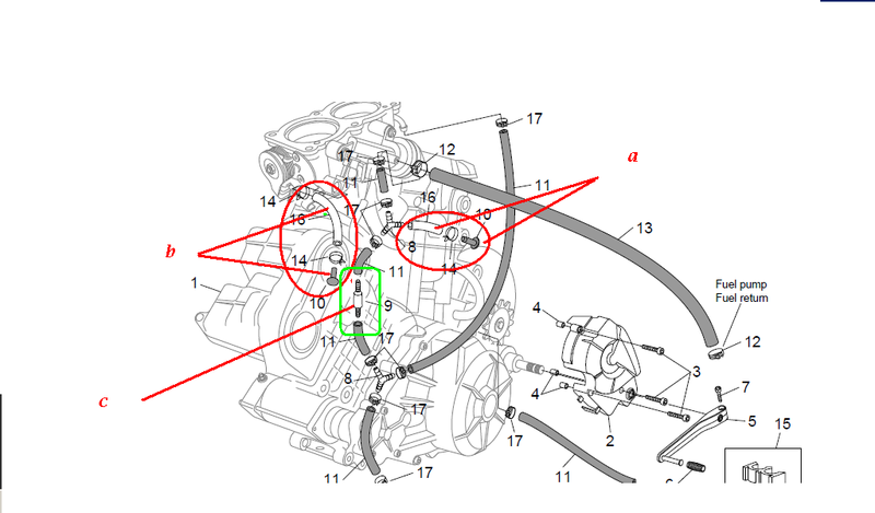

qua avevo postato il lavoro alla frizione......
http://www.apriliaontheroad.com/forum20 ... 07&t=26547
La valvolina è questa la C ed è in vendita anche in metallo ..per provarla ci soffiate dentro.. ha solo un senso di uscita..c'è pure una freccia di indicazione ...a e b sono i due tubi per il vacuometro.
