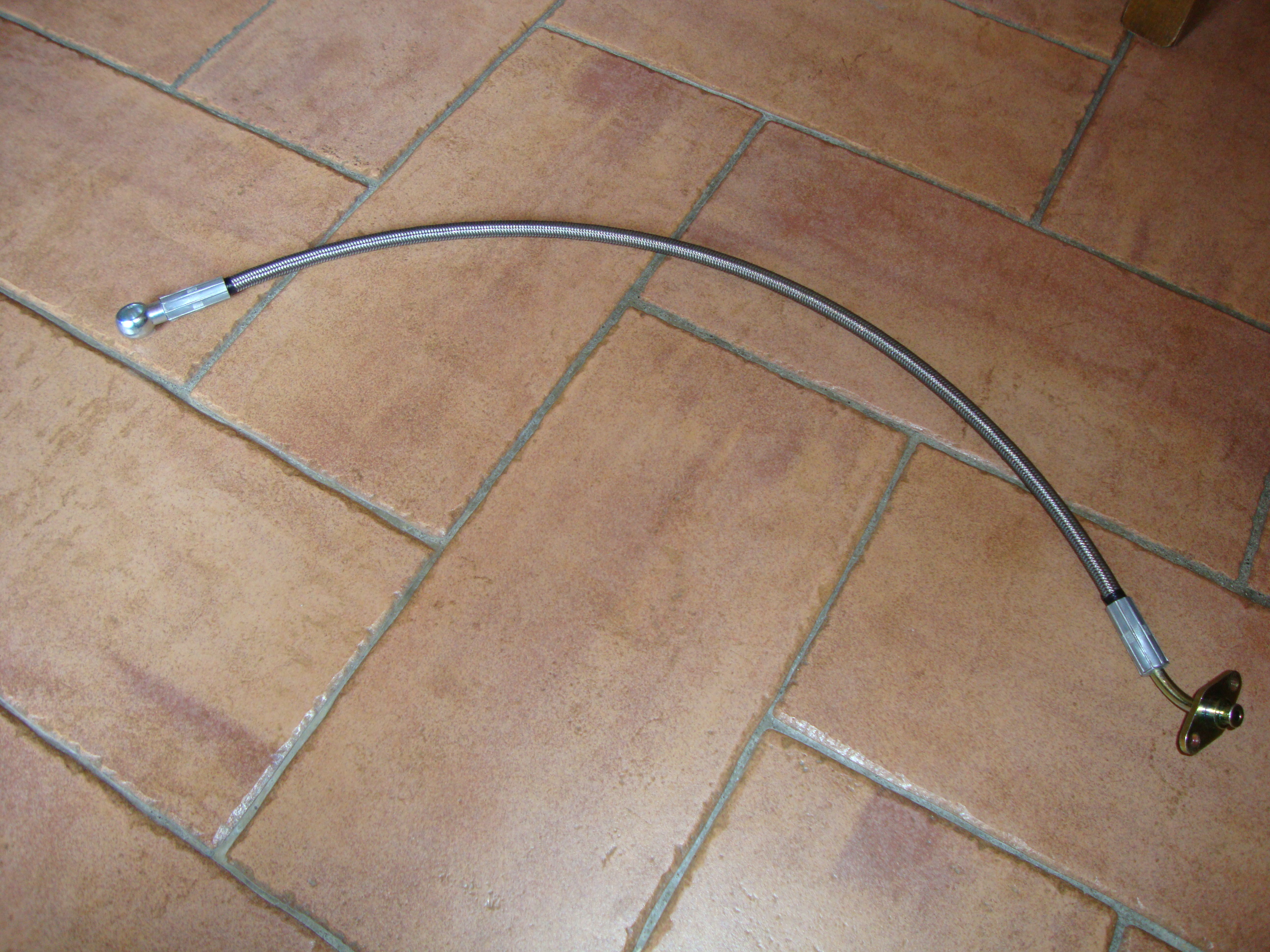

da un paio di settimane sento odore di benzina ed oggi ho notato che sul lato destro del motore
ci deve essere una lieve trasudazione, quasi certamente è dovuto al problema dell'attacco rapido come è ormai accertato il difetto
di questa moto, la mia è una copo orecchiuta del 2003, ho visto che hai la possibilità di spedire il pezzo completo ad un prezzo accettabile, vorrei gentilmente sapere se è ancora fattibile ed un eventuale recapito telefonico per metterci d'accordo, grazie

Ciao Gianluca io non ho i tubi di ricambio bensì ho la possibilità di riparare quello che hai montato sulla moto percui lo devi smontare e me lo devi spedire.
Bisogna vedere se il tuo monta ancora il raccordo in plastica o in metallo.
Se hai quello in metallo può darsi che hai bisogno di cambiare solo gli o-ring fammi sapere resto a disposizione per questa settimana altrimenti se ne riparla dopo ferragosto

Quello della capo mi sa che ad occhio è più corto, la flangia non mi pare che sia curva cosi ed anche l'innesto rapido..

Certo è diverso, ma visto che si usa ancora il suo raccordo non vedo problemi, e dalla parte dello sgancio rapido, presumo ci sia un raccordo da avvitare

Il tubo della capo dovrebbe essere cosi
Se lui ha l'innesto rapido in acciaio/ottone e la flangia allora gli serve solamente un tubo nuovo in PTFE o in gomma (carburite)
...comunque non essendo pratico e non sapendo effettivamente qual'è il problema meglio che mi sto zitto
...manco a scrivere min@@te

ciao homer! se ti spedisco il mio tubo rovinato originale puoi modificarlo?

attacco in plastica

Per Dillo:
Dopo che ti sarai presentato nella sezione apposita compra uno di questi:
http://it.rs-online.com/web/p/accoppiam ... 4E4F4E4526
Quando ce l'hai me lo spedisci insieme al tubo che io te lo faccio sistemare.
Se vuoi ti spiego tutto tramite mail.
Fammi sapere.

Io sono apposto mi offro solo di portare a riparare il tubo dove ho fatto riparare il mio che se serve cambiano anche il tubo in teflon.
Magari prova ad aprire una nuova discussione con la proposta di acquisto dei connettori cpc in ottone,può darsi che chi ne è sprovvisto aderisca poi se avete bisogno mi fate un fischio che io ve lo porto a crimpare.
