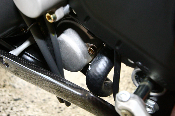

Homer75 ha scritto:Se il coperchio della sede del filtro olio è quasi a filo col motore il filtro è quello corto,se invece il coperchio presenta una vistosa bombatura (viene in fuori di un paio di centimetri) allora il filtro è quello lungo.
Ecco il coperchio del mio filtro...credo proprio che sia normale, giusto??
giancarsenio
Messaggi: 1360
Re: filtro olio maggiorato per CN 2008
Messaggio da giancarsenio »
Si, é quello standard.

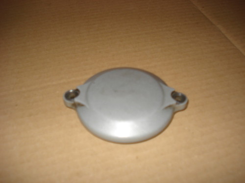

Homer75 ha scritto:Li hai presi alla http://www.motoricambionline.it/ per caso?
Si, ho colto l'occasione di spalmare le spese di spedizione, visto che ho preso la sella alta RR.
Comunque noto che i due coperchi standard sono abbastanza diversi tra loro, il secondo sembrerebbe aver subito una opera di rinforzo.
Immagine Immagine
No........... ecco lo sapevo mi hai sgamato! :azz: :azz: :azz: :azz:
Quello che ho postato io non è per la Caponord ma per un Aprilia Leonardo!
Ho messo le foto solo per far capire le differenze. 8) 8) 8)

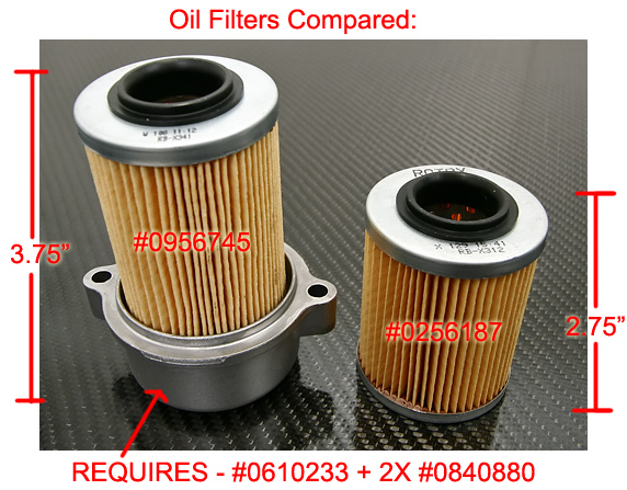

Anche il filtro olio maggiorato viene prodotto dalla Champion (come quello corto)
Codice Champion COF464
http://www.ferodoracing.com/catalogue/d ... ode=COF464
Euro 7,99 attualmente da Louis :hallo:
