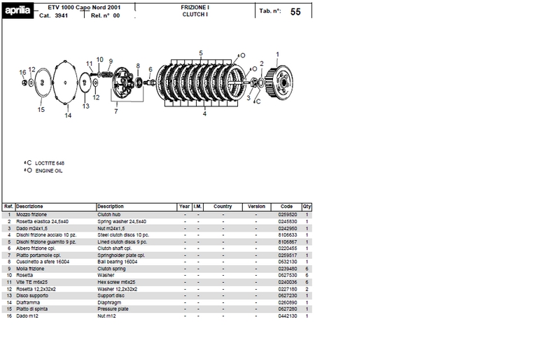

Salve ragazzi, ho acquistato il pacco dischi frizione guarniti per la Capo ad un prezzo accettabile . se vi interesano.....8) sono della ditta NEWFREN http://www.lobosracing.it/product_info. ... ts_id=5964

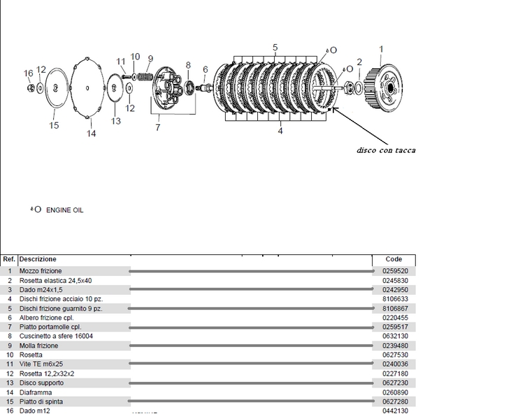

giampi...forse ero io?ma il problema sussiste,mi sembra di capire che dalla foto i dischi partano con quello di acciaio?io x montare i dichi che hai publicizato ho dovuto levarne uno di acciaio...

giusto,ma intanto la sto usando con uno in meno di acciaio e uno in più guarniti,e la moto sembra che vada proprio bene...speriamo che continui

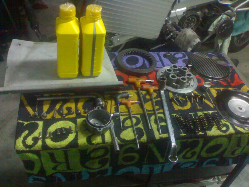

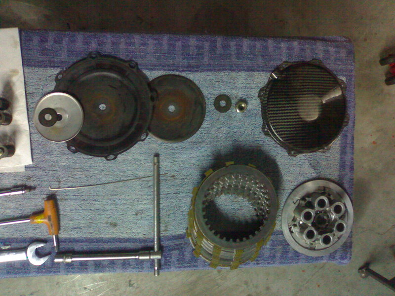

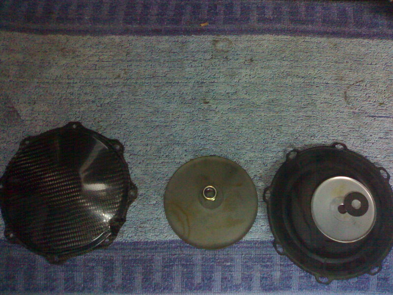

Oggi sono arrivati i dischi, e dato che devo pure cambiare olio e filtro, ho smontato il tutto...
Per il montaggio........posterò altre foto........domani.......
