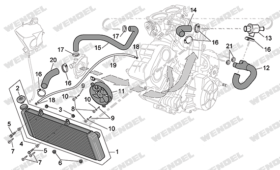

ok primi passi per giocare con il magnesium l'ho analizzato bene per capire il giro acqua, è molto simile al nostro a meno dell'ingresso acqua che non è sul radiatore inoltre ha la valvola termostatica sulla mandata della pompa... ma guardando la capo la valvola termostatica non c'è... per lo meno non la si vede senza smontare il motore...
ma che voi sappiate nella capo c'è o non c'è?
perchè spiegherebbe il fatto che in generale ci mette un sacco ad andare in temperatura (e nel frattempo consuma benza...)
per le camme tra rsv e tuono son uguali ma l'han addolcita di mappa, le fasature son ampissime proprio per fare i cv in alto...
il primo step darà sicuramente con i cf da 51, poi deciderò se ha un senso montare i 57...
i 57 mi piaccion un sacco perchè son strutturati con la camma per rendere propprzionale l'apertura, inoltre son tutti in metallo con i raccordi benza fatti in modo astuto... sarà lo step 2
Bye

Ciao Filo, la valvola termostatica l'abbiamo sicuramente, altrimenti non mi sarebbe rimasta a 73°C mentre giungevo a Monaco per l'Elefantentreffen a -9 sulla strumentazione e a 160 Km/h di crociera (si parla di una vita e tanti capelli fa...
- FRENO BENE
- Messaggi: 351
- Iscritto il: martedì 27 settembre 2005, 17:05
Re: Project Caponord Mg+
No hai perfettamente ragione i fatti dicono che l'abbiamo... la mia domanda più che altro è DOVE? no perchè nel magnesum è sulla mandata della pompa che ricircola direttamente sui cilindri (perfettamente corretto) noi alla mandata della pompa abbiam un tubo che va dritto nel radiatore... e il bypass? boh? domando questo perchè vorrei mettere il setpoint di regolazione del magnesium 92° e non 73°... nella mia (old) con temperqture esterne molto basse e guida sui 90kmh la temp si abbassa molto 60°... possibile che l'abbiamo messa solo sull'abs?
bYE
bYE
- Homer75
- Messaggi: 1484
- Località: Stanghella (PD)
Può darsi che la tua si sia incantata aperta,non so come sia strutturata la nostra ma per esperienza personale quelle dei camion (che sono a molla) si rompevano spesso facendoti battere i denti dal freddo d'inverno perchè l'H2O non superava mai 60°.
