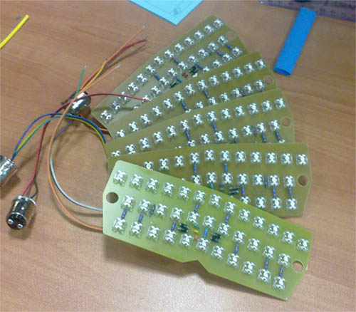

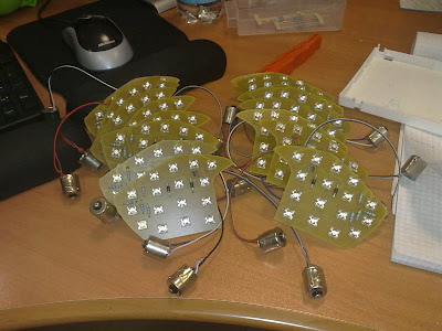

Mannaggia a voi ragazzi.. le frecce per la capo le faccio dal 2007 credo... come avete fatto a non averle viste..
tra l'altro Glauco.. ci siamo visti in Puglia non ti ricordi di me???? Con Francesco avevamo parlato delle varie cosine che ho realizzato per la capo...
Per la precisione.. da quando girano i miei fari/frecce a led.. percui 2006 circa.. nessuno ha dovuto cambiare led fino ad ora.. (tranne un paio di casi che avevano i led difettosi da subito..)
Detto questo sono led superflux automotive.. plastica trasparente luce arancio.. o rossa. e posso garantirvi che sono super luminosi..
Per la capo realizzo faro posteriore, frecce anteriori orecchiute e 4 frecce 2° serie /RR..
(in passato ci sono stati anche vari GDA)
Siccome la mia ultima discussione in cui ricordato la possibilità di avere tali pezzi è stata chiusa dai moderatori..........
vi chiedo di scrivermi via mail come ha fatto Glauco.. a markilcapo@gmail.com
Marco
