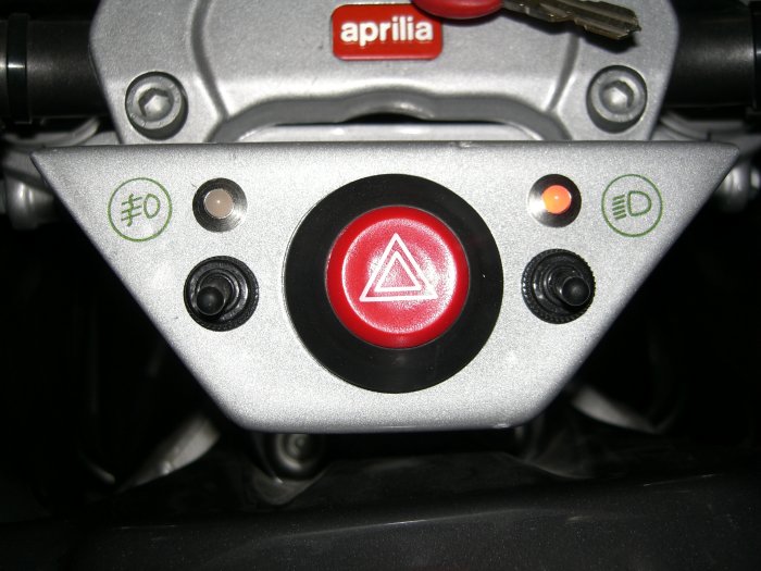

Giampi,non sò di preciso neppure io cosa mi serve :o :o :o
Nel senso che dovrò fare una specie di scatolotto che contenga il volmetro,gli interruttori anabbaglianti---fendi ant/post---regolazione lubrigianlu--- e qualche cos'altro che ora mi sfugge da posizionare al posto di quello che ho ora
Solo che se devo alzare il serba devo toglierlo,e questo rimane vincolato ai fili.
Dato che il prossimo di dimensioni sarà più generoso ed anche il fissaggio sarà diverso(credo sugli spessori che ho aggiunto) stavo pensando ad una morsettiera ...........solo che dovrei anche pensare a dove collocarla all'interno del nuovo....chiamiamolo pannello.
Tutto sarà realizzato in base alla morsettiera che troverò.
Grazie dell'aiuto :wink:
gianlu-gianlu
Una cosa del genere , 10 contatti, uno da quadro, e uno volante.Diametro 28 mm.
