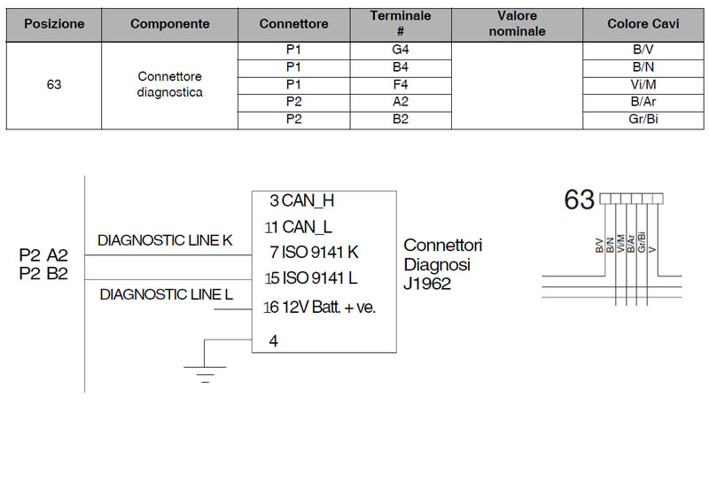

Ciao anche io mi sto cimentando nella connessione... sto provando con un elm 237 (che mi dovrebbe arrivare a giorni), mi sapreste dire il pinout del connettore dell aprilia? son 6 pin quindi
- GND
- 12V
- CAN H
- CAN L
- OBD K (ISO14230-4)
- OBD L (ISO14230-4)
la massa e il 12v si trovan a tester ma il resto o si provan tutte le combinazioni o qualche sant'uomo del forum ha ha il pinout.
Ps. le connessioni le ho ipotizzate, potrei anche aver detto cappellate!

Controllo sul manuale di officina e ti faccio sapere se c'è la piedinatura.

ecco qui..

Ho il pinout del connettore a 6vie che ho ricostruito girando tra i vari siti... ma panico non mi ricordo come si mettono le immagini
Comunque il connettore femmina sulla moto vista frontale è così
___________
| 4 5 6 |
| 3 2 1 |
\__________/
4= linea K Blu/arancio P2A2
5= Linea L Grigio/Bianco P2A2
6= 12V verde (solo su CN ABS)
1= GND Blu/Verde
2 e 3 sono la linea CAN che non ci serve
Se mi dai il tuo indirizzo email ti giro i disegni.
