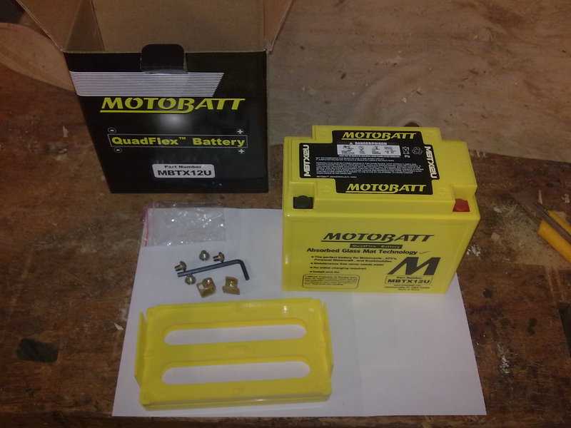

E' arrivata ieri sera, spedizione velocissima dall'Olanda!
Appena posso la monto. Questa è la foto dell'unboxing

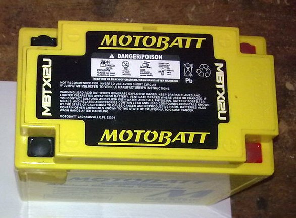

Per chi se lo fosse chiesto: la batteria non ha il polo positivo a destra, ma ha 4 poli in modo da essere installata in diversi tipi di moto

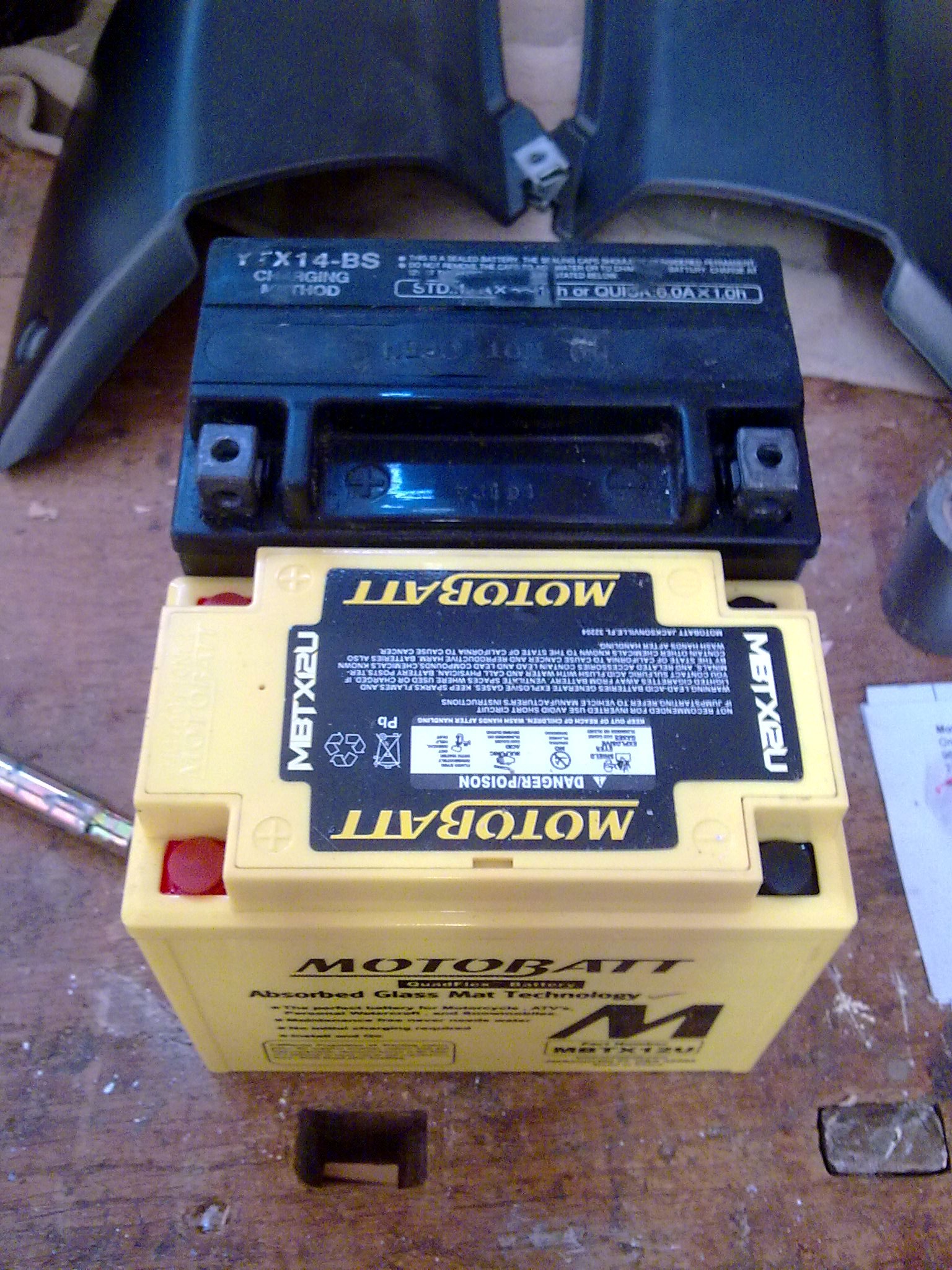

Oggi l'ho montata, entra perfettamente!
L'ho dovuta installare senza lo spessore aggiuntivo perchè, come si vede nella foto seguente, la motobatt rispetto all'yuasa non ha lo scalino vuoto tra i due poli. Se si usa lo spessore aggiuntivo la linguetta di plastica che chiude il vano batteria non chiude più perchè va a sbattere contro il bordo della motobatt... non so se mi sono spiegato
ad ogni modo monta bene
