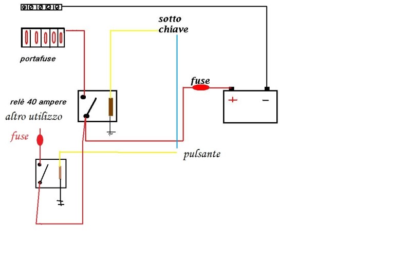

Da come hai spiegato ho capito poco, ma se posso darti un consiglio generale mai collegare un accessorio all'impianto originale, potresti sempre rischiare di fare danni.
Io consiglio: acessorio nuovo, impianto nuovo, a meno che non conosci esattamente dove ti colleghi.
Ti serve un positivo fisso??? ...... lo prendi dalla batteria, poi magari lo puoi usare anche per altri acessori.
Ti serve un positivo sotto chiave???..... prendi sempre il + dalla batteria, lo porti ad un relè e con l'uscita dal blocchetto chiave ecciti la bobina del relè.
Addirittura nella Futura ho messo un relè anche sul blocchetto chiave, in questo modo ho recuperato 0,7 V di caduta che avevo nel blocchetto
In questo modo sei sicuro di non sovracaricare un impianto già di per se molto debole

Un altra cosa mi sento di consigliare: i cavi del regolatore meno giunture, o connettori hanno e molto meglio è.
Ogni giunta o connettore è una strozzatura per il passaggio della corrente.
Altra cosa:
La massa per tutti gli accessori ti sconsiglierei di andarla a prendere dalla batteria, ma molto meglio da un punto (i fori filettati sui cilindri vanno benissimo) del motore.
Provo a spigarti il motivo di questo.
Se i cavi battria rimangono stretti bene, problemi non ce ne sono, ma metti che per puro caso il morsetto della batteria si dovesse allentare, quando fai l'avviamento il grosso assorbimento del motorino non trovando una buona massa, la preleva dove capita, quindi attraverso le tue masse la prende dagli accessori che hai messo, chiaramente fottendoli
Altra cosa:

Perche' un fusibile a monte del rele' oltre a tutti quelli a valle?Giampaolo ha scritto: Ciao , dato che tutti gli accessori che montiamo sono in zona cupolino , perche non fai in questo modo ? facile , e molto sicuro , il relè , ed il fusibile principale lo puoi montare sia nel sotto sella , mentre i vari accessori avranno il loro fusibile le cupolino ..... ed è tutto sotto chiave .![]()
In ogni caso, Giampy, i fusibili li ho ormai installati nel sottosella, grazie del consiglio ad ogni modo.
Altra cosa, un solo rele' per faretti e manopole non va bene: le manopole, provviste di proprio comando, hanno un loro rele' che si "eccita" appena si gira la chiave. Nel caso dei faretti, invece, il rele' scatta nel momento in cui premo il pulsante di attivazione, per questo ne voglio due separati.

Re: Collegamento regolatore Mosfet!!
Perchè quando togli la chiave , il filo che va dalla batteria al cupolino , non è in tensione , ci puoi collegare il voltmetro che non ha bisogno di relè , il navigatore gps , le manopole riscaldate , mentre per i faretti avrai un relè dedicato nel cupolino .
Altra cosa, un solo rele' per faretti ok
e manopole non va bene: vero
Nel caso dei faretti, invece, il rele' scatta nel momento in cui premo il pulsante di attivazione, per questo ne voglio due separati. vero
Le mie domande erano abbastanza specifiche:
1) va bene prendere il 12V sotto chiave da quel connettore sotto la sella? non va bene , puoi alimentare solo la bobina di un relè ....il filo è troppo fine.
2) va bene la morsettiera che ho utilizzato? si
E va bene che il regolatore arrivi alla morsettiera invece che direttamente alla batteria? no , e meglio che il positivo vada alla batteria , poi da li esci e vai ad alimentare quello che vuoi .....
Quindi direi che:
1) per eccitare il rele' delle manopole riscaldate cerco il consenso altrove...
2) Torno a mettere un occhiello (in origine avevo fatto così) al cavo che arriva dal regolatore e lo collego direttamente alla batteria.
Per il resto sono abbastanza sicuro di quello che ho fatto.Sempreche' qualcuno non mi faccia notare qualche kagata..

Certo, ora ho capito meglio, e vedo di risponderti punto per punto.
1) Per l'impianto del regolatore, ok sei a posto.
2) Per la morsettiera,capisco la comodità, ma abbiamo fatto tanto per togliere quelle originali, non vedo perchè metterne altre.
3) Per l'utilizzo delle maponopole riscaldate, non c'è un impianto già fatto originale???.... perchè non usi quello???
4)E comunque se vuoi fare un impianto nuovo, potresti partire con un cavo unico dalla batteria e portarlo al 30 di un relè, nello stesso fastomne graffi un altro da portare al 30 del secondo rele
Il ritorno chiave ti consiglio di prenderlo dall'uscita del blocchetto che sei sicuro che è pulito

Dunque:Futuromane ha scritto:Certo, ora ho capito meglio, e vedo di risponderti punto per punto.
1) qui siamo d'accordo. Torno a mettere il capocorda al filo del positivo e lo collego alla batteria.
2) la morsettiera a questo punto servirà per alimentare i carichi, mentre il regolatore avrà filo diretto.
3) le manopole della Oxford sono molto ben fatte ma necessitano di un impianto che parta dalla batteria. Altrimenti dovresti rifare i cablaggi con perdita della garanzia.
4) dato che il rele' delle manopole e' nel sottosella, mentre quello dei faretti nel cupolino, cambia davvero nulla a far partire il positivo dei faretti dalla batteria, 5 cm si e no...
Riguardo il ritorno chiave, ok prenderlo dall'uscita del blocchetto, ma e' un altro filo che viaggia su e giù... non c'e' un'altra fonte in prossimità della batteria?

Non rischierei di collegarmi in giro, potresti anche trovare un filo sotto chiave, ma che magari fa andare chissa cosa e dopo potresti avere dei problemi.
Visto la delicatezza di questi impianti originali io sul sicuro partendo dalla fonte.
Se i fili che porti avanti indietro sono inguaninati per bene e passati insieme al cablaggio originale non dovresti avere problemi

Allora, cortesemente, mi spieghi le operazioni da fare per prelevare la corrente dal blocchetto?Futuromane ha scritto:Non rischierei di collegarmi in giro, potresti anche trovare un filo sotto chiave, ma che magari fa andare chissa cosa e dopo potresti avere dei problemi.

Si infatti, invece di prelevare il positivo dal 30 del relè sotto chiave conviene prelevarlo dall'87 che è già sotto chiave

Va bene, ma la mia difficoltà e' nell'individuare il filo da intercettare per prelevare il segnale sotto chiave.Futuromane ha scritto:Si infatti, invece di prelevare il positivo dal 30 del relè sotto chiave conviene prelevarlo dall'87 che è già sotto chiave

Dal connettore del blocchetto chiave provi con il tester e trovi il 12 V che arriva e girando la chiave quello che esce.
Nella Futura se non ricordo male è il verde, non so se la Capo ha gli stessi colori.
