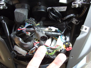

Ho montato il kit originale manopole-frecce ed ora ho utilizzato la presa speciale GPS tutto estente e senza apportare modifiche all'impianto originale .Qundi vedi un pò Tu...
Ovviamente, la presa rossa dx è quella impianto , la femmina SX è quella da utilizzare per la connessione apparato come da post precedente.
come citato la presa che fa da tappo e che deve essere collegata è la femmina SX che trovi diponibile nell'impianto originale.
Mi dispiace solo che dopo la richiesta di Silvano non ho potuto fare subito la foto.... ecco ora c'è e da un lato sono contento perchè almeno......

Vedi, quando riscontro com'è fatta questa,
-quando vedo allo stesso modo è interfacciato il cablaggio "libero"
(bianco a tre) per il kit manopole originale -8796734- x4
--senza modifiche impianto-- previste dalla casa, solo interposizione cablaggi ed occupazione presa libera a tre.
--quando vedo il libretto -8104630- U&M con relativo schema -presa n°68- che corrisponde a quanto descritto.
--nel file aggiornamenti etv milla rally cap 9-11 fot cablaggi spina a trte libera, quella nera stagna è dietro e lì non si vede, ma si vede nelle istruzioni cablaggio del kit manopole.
Non so ripondere sulle STD, ma per la RR è così sicuro !!
e realizzato, amenochè, ci siano in circolazione dei mezzi RR d'aspetto
e non di contenuto !!
-ma non lo credo possibile per i riscontri sopradescritti e sottoriportati nel manuale d'installazione del kit, dove si vede benissimo quella presa !
Concordiamo pure, proponi la data che vengo !!!!!!!!!!!! Ciao. Pier

Per curiosita' Pier... dammi il numero di telaio della tua RR.
La mia immatricolata a Marzo '04 è il pezzo 201 su una tiratura (se non erro...) di 320 esemplari.
Come detto da Fiore, da lui ho smontato personalmente tutto il gruppo cruscotto/cupolino e non ho trovato traccia dello spinotto che hai tu.
Forse come dice è una pre-serie o qualcosa di simile! ;-)
