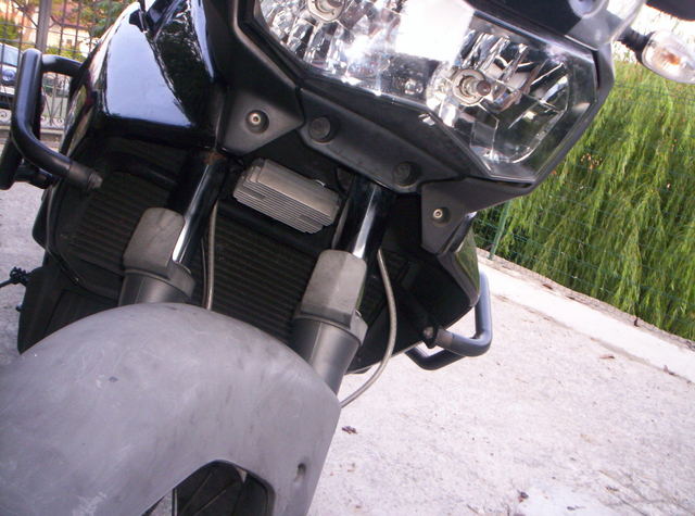

Questa mattina ho montato il regolatore di tensione sotto alla piastra di sterzo utilizzando i bulloni che tengono in posizione il deflettore di plastica nera, ho ricablato il tutto eliminando i connettori di plastica.
Ho protetto le saldature con della guaina termorestingente e avvolto i cavi elettrici con il nastro isolante non avendo niente di meglio a disposizione.
Ho usato la moto per un paio di ore e nonostante le numerose accensioni di prova (sempre in discesa :D) la batteria non ha dato segni di stanchezza.
Cosa più importante è che il regolatore in quella posizione era sempre appena tiepido mentre la zona del telaio dove prima era posizionato prima era caldissima.
Esteticamente si vede un po ma non credo che disturbi più di tanto.
Domani inserirò qualche foto e fra qualche mese vi dirò se il tutto regge :D

Ecco qui le foto del regolatore nella nuova posizione:
La foto è stata fatta in ginocchio davanti alla moto, in piedi il regolatore si nota molto meno.
Per confronto inserisco anche le foto dei tre regolatori di tensione che ho avuto modo di provare, come vedete quello della emp (che monto ora sulla moto) è un po più grande di quello dell'Aprilia.

omer68 ha scritto:Ecco qui le foto del regolatore nella nuova posizione:
Bel lavoretto !!! :wink:
Hai controllato bene che tutte le masse sul telaio e sul motore siano ben pulite e solidamente fissate ?
Una buona "massa" è fondamentale per la durata del regolatore !

io invece da buon rompi....ti faccio un altra domanda dato che ho provato a sistemar il regolatore dove l'hai messo tu ma solo facendo una prova con il vecchio regolatore saltato...ma quando freni di brutto non ti arriva il regolatore al parafango?????vabbè io ho sfilato 2 tacche alle forche ma sono 3 massimo 4 millemtri..

dany78 ha scritto:io invece da buon rompi....ti faccio un altra domanda dato che ho provato a sistemar il regolatore dove l'hai messo tu ma solo facendo una prova con il vecchio regolatore saltato...ma quando freni di brutto non ti arriva il regolatore al parafango?????vabbè io ho sfilato 2 tacche alle forche ma sono 3 massimo 4 millemtri..
Ho fatto solo delle prove da fermo, ma rimane sempre un buon margine di sicurezza

ne avrei anchu un altra questa però è curisità...ma i cavi mentre guidi che giri a derstra sinistra ecc ecc si muovono logicamente e stavo pensando che con il tempo magari potrebbe portar alla rottura dei fili..no???sempre se ho capito dove hai fissato il regolatore sotto la piastra delle forche dove c'è quel pezzo di plastica che tampona l'aria e regge i tubi dei freni..

dany78 ha scritto:ne avrei anchu un altra questa però è curisità...ma i cavi mentre guidi che giri a derstra sinistra ecc ecc si muovono logicamente e stavo pensando che con il tempo magari potrebbe portar alla rottura dei fili..no???sempre se ho capito dove hai fissato il regolatore sotto la piastra delle forche dove c'è quel pezzo di plastica che tampona l'aria e regge i tubi dei freni..
Ho fissato il regolatore in diagonale sotto al deflettore di plastica, usando due bulloni e un goccio di frenafiletti, gli altri due bulloni che reggono il deflettore li ho eliminati, avendo un po più di tempo si potrebbe preparare un supporto apposito ma la mia priorità era di avere la moto -funzionante- rapidamente.
I cavi elettrici ho cercato di fissarli e di proteggerli il meglio possibile lasciando il lasco necessario in modo che si possano muovere, considera però che durante la marcia normale il manubrio lo muovi poco, lo spostamento maggiore lo hai da fermo quando ad esempio devi parcheggiare.Ovviamente il rischio che si rompano c'è...tra qualche mese saprò dirti qualcosa di più; d'altronde questo è già il terzo regolatore che sostituisco (il quinto se considero anche la vecchia capo) e ho quindi la certezza che nella vecchia posizione quel componente presto o tardi farà il botto!
Se avessi avuto più tempo avrei cercato di utilizzare uno dei tubi del paracarena costruendo una staffetta apposita, ma come ho detto prima di tempo ne ho poco :evil:
Controlla se i fori del regolatore originale corrispondono a quelli della piastra dello sterzo, a occhio mi sembra di no; quello della emp ha delle asole che permettono di adattarlo tranquillamente.
