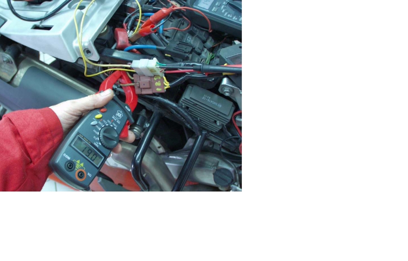

Tyre il regolatore che mi hai mandato da controllare funziona al 100%................ in uscita dalla spina bianca mi fa 14.27/14.29 al 14.40 su entrambi i cavi, in batteria con i fari accesi mi carica 14.1/14.2 (chiaramente su una moto che funziona ).............quindi il problema non è il regolatore
Ho fatto foto dove leggi 14.1 in batteria,nello stesso momento un altro tester legge 14.3-14.4 in uscita dal regolatore e una pinza amperometrica fa la lettura dei 3 fili gialli............quindi per me OK al 100%

Re: Problema Tachimetro
Inviatomi dal Guru Fiore. :king: Immagine
..........Sulla spina bianca il tester se osservi l'ho messo in entrambe le posizione
dei due rossi e neri...........
In questa foto i fari sono accesi............vedi banco da lavoro illuminato.........

Volevo ringraziare Gaimpaolo che mi ha postato le foto e chiarire una cosa...............se mi chiede il regolatore di tensione io vi mando ilregolatore,però vi avviso sempre e sicuramente anche la moglie vi avvisa che potreste anche non risolvere. Recentemente ad uno di Torino mandato il regolatore la causa poi era un'altra.....però onestamente mi ha anche ringraziato che avevo avvisato.
SE voi poi mi mandate un regolatore come questo............... e sulla spina bianca escono 14.30V non potete dirmi che il regolatore non carica.............e non mi interessa che cavolo di misure fate Voi io rispondo solo del regolatore che vi mando(In questo caso siccome io dovrei dimostare alla ditta che è difettoso con dati tecnici dov'è il problema??)
Un'altra cosa..............se osservate ho messo la pinza sui 3 fili gialli,in questa moto misura 19.9/19.2/18.6A .........qui fra i 18/20 siamo in norma,alle volte trovo 15A su una fase(segno che una fase comincia ad essere stanca) chiaro che il regolatore(ma anche quello migliore in commercio) non potrà erogare i 14.30V in uscita............in quanto non entra tutta la corrente neccessaria quando si ha una fase "stanca"(passatemi sto termine)...chiaramente quando una o più fasi sono sotto i 15A o in corto siamo sotto il 13V in batteria.SE è leggermente sotto la norma lo statore quando acceleri invece di erogare la piena potenza riduce di più la portata essendo sotto carico(però è lo statore anche se vedete che in batteria cala la tensione......ma se non arriva giusta al regolatore questo non può moltiplicarla a vostro piacimento)...................poi ci sono le varie dispersioni(in questo caso da 14.30 andiamo a 14.1 in batteria........altre volte si perdono anche 1 Volt o più nel cablaggio)
Quindi se non carica la batteria e non sapete misurare con precisione la causa............normalmente è il regolatore, ma molte altre volte avete qualche altro problema(quest'anno già 3 mi han ordinato il regolatore e non hanno risolto........poi misurati i 3 regolatori risultavano a posto.........chiaramente vuol dire in giro c'è qualche altro problema)
