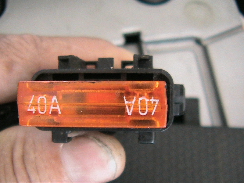

8) il problema, non è che si brucia il fusibile causato da un grosso assorbimento , ma che c'è un falso contatto tra le lamine del fusibile , ed il portafusibile, in teoria se voi saldaste col lo stagno , i fili direttamente sul fusibile, sarebbe il massimo..... e non ci sarebbero problemi, basta un fusibile anche da 40 ampere........ ma purtroppo mettendo un portafusibile , se non è del tipo MAXI potrebbe scaldare e poi fondere .Questo e della RS

comunque quello che dici te è giusto,ma in caso si brucia il fusibile?? bisogna portare il saldatore a stagno a gas dietro,comunque secondo me il fusibile che abbiamo messo non serve...se prendi x esempio l'impianto originale che non ha il fusibile e i fili sono di sezione da albero di nataleGiampaolo ha scritto:8) il problema, non è che si brucia il fusibile causato da un grosso assorbimento , ma che c'è un falso contatto tra le lamine del fusibile , ed il portafusibile, in teoria se voi saldaste col lo stagno , i fili direttamente sul fusibile, sarebbe il massimo..... e non ci sarebbero problemi, basta un fusibile anche da 40 ampere........ ma purtroppo mettendo un portafusibile , se non è del tipo MAXI potrebbe scaldare e poi fondere .

Giampà ma perchè MINIMO da 40 ampere? Hai misurato l'assorbimento massimo della Capona? Se l'originale è da 30A e mamma aprilia ha previsto il montaggio di manopole riscaldate e faretti supplementari vuol dire che il carico massimo è sicuramente sotto i 30A, gli altri accessori assorbono in modo irrilevante (voltmetro, lucine di natale, cockpit da F16 eccGiampaolo ha scritto: 8) Semplice....... portafusibile maxi e fusibile minimo da 40 ampere

ecco lo schema di ricarica del regolatore americano.... dove si vede che i 2 fusibili da 30 A alimentano la capo... mettere quindi un fusibile da almeno 40 ampere per la ricarica ( come poi è consigliato dalla ditta costruttrice ) male non fa....se malauguratamente si dovesse scaricare la batteria ........nel momento in cui inizia la carica ci sarà un assorbimento molto elevato per riportarla a regime ..... io lo ho montato da subito, e non ho avuto per ora nessun problemaSting AB ha scritto:Giampà ma perchè MINIMO da 40 ampere? Hai misurato l'assorbimento massimo della Capona? Se l'originale è da 30A e mamma aprilia ha previsto il montaggio di manopole riscaldate e faretti supplementari vuol dire che il carico massimo è sicuramente sotto i 30A, gli altri accessori assorbono in modo irrilevante (voltmetro, lucine di natale, cockpit da F16 eccGiampaolo ha scritto: 8) Semplice....... portafusibile maxi e fusibile minimo da 40 ampere) quindi non vedo motivi per metterne uno da 40A togliendo protezione all'impianto... un fusibile che salta è un avvertimento che c'è qualcosa che non va, è come una spia rossa sul cruscotto, se non salta lui si finisce per bruciare il componente più debole della catena che magari costa molto di più di un fusibile

In base a questo schema elettrico non vedo problema di amperaggio del fusibile perché alternatore, regolatore e batteria sono in serie e non vi sono altri ammenicoli interlacciati al sistema elettrico.
Eventuali sovraccarichi andrebbero a incidere sulla batteria no?
È però grave il fatto che il portafusibile fonda, evidentemente c'è resistenza, il portafusibili scalda e arriva a fusione
Non capisco la problematica 25, 30, 40, 60A
Secondo me ci stiamo perdendo in un bicchier d'acqua e di problemi più seri ne abbiamo belli che risolti

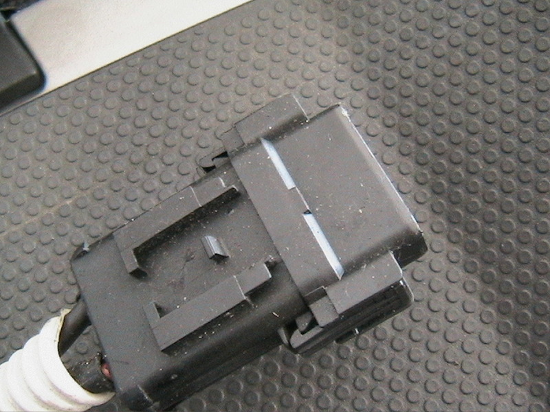

Effettivamente il mio portafusibilie si è sciolto e la gomma è andata ad isolare il contatto tra una lamella ed il faston interrompendo così il passaggio della corrente, ma il fusibile nonostante fosse da 20 ampere non si è bruciato, si è addirittura squagliata e deformata la plastica colorata del fusibile stesso, ma la lamellina che sta nella plastica interna tra le lamelle è integra, quindi non credo, forse, che si tratti di portata del fusibile ma di inadeguatezza del portafusibile

8) Il fusibile serve sono per i corti circuiti accidentali...... il problema è che non si brucia il fusibile per il carico....... ma che si fonde la plastica che isola i faston nel portafusibile
quindi se si mette un portafusibile da 50 ampere , ha più area di contatto elettrico (essendo più grosso ) ed un falso contatto tra fusibile, e portafusibile e quasi scongiurato.

un 40A va benissimo ed è + che sufficiente, come fusibile.
il problema sono i "cattivi" collegamenti tra i cavi (anche saldature fredde) ed eventualmente i falsi contatti tra i faston del portafusibile ed il fusibile stesso, che generano temperature da scaldabagno.....
