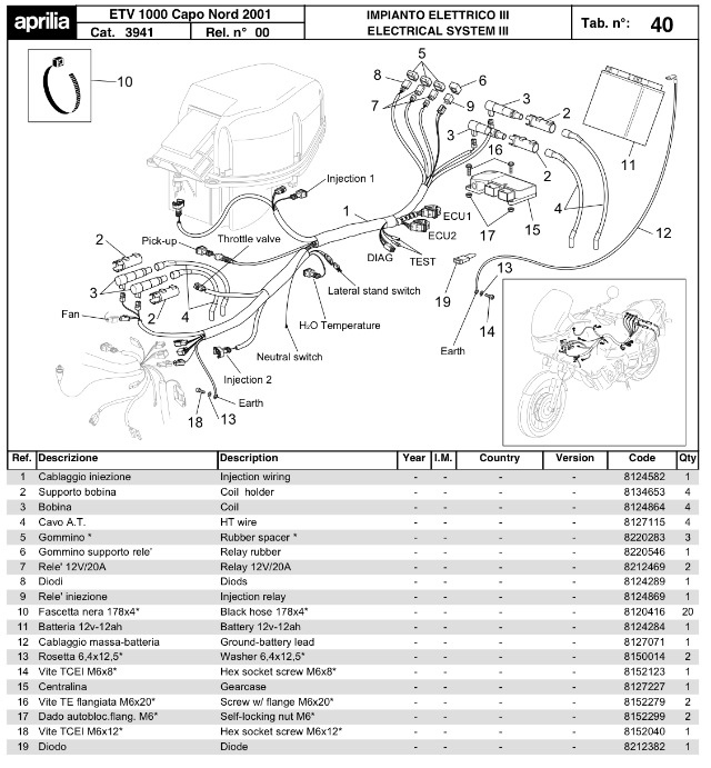

Quindi sto modulo diodi, sarebbequellacosachesembraunrelemainvecenonèunrelèedèdicoloregrigioestasottolasella? :azz:
AlCapone
Messaggi: 1170
Tel: 3929999569
Località: Pisa
Re: la moto non si accende con la marcia inserita
Messaggio da AlCapone »
Esatto!!! Numero 8 lato destro bloccato sopra la batteria accanto agli altri :ok1:
Il relè di avviamento per funzionare , ha bisogno di un positivo , che prende dal pulsante di avviamento , e di un negativo , (che prende da un giro abbastanza tortuoso , ma che serve a proteggerci da errori.....) che trova dopo il cavalletto laterale .
Quindi se si segue il percorso in rosso del positivo si capisce che se uno dei tre componenti , non dovesse funzionare ,(o il circuito non si chiude ) a marcia inserita , e frizione premuta , il relè non si eccita e la moto non parte.
Modulo diodi
Interruttore frizione
Sensore cavalletto laterale
giancarsenio
Messaggi: 1360
Messaggio da giancarsenio »
Giampaolo so di coccio perdonami :punizione: ... ma se è cosi, con il by pass dei 3 (Sensore cavalletto, frizione, diodi) non dovrebbe partire lo stesso??
giancarsenio ha scritto:... ma se è cosi, con il by pass dei 3 (Sensore cavalletto, frizione, diodi) non dovrebbe partire lo stesso??
Si, il bypass serve proprio a questo.
