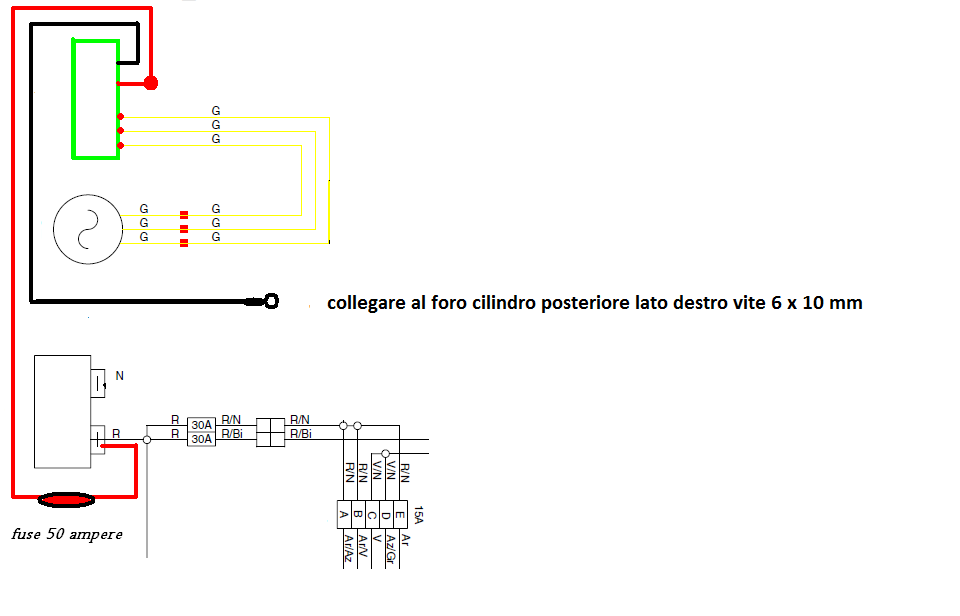

Ma il negativo lo porti in batteria?????
Non dovrebbe andare sul telaio??
Quindi ai fili dell'impianto a valle del regolatore originale non li colleghi più?
Ma così facendo dato che mi sembra che sulla capo molti utilizzazioni sono più vicine al regolatore che neanche alla batteria, non rischi che ci sia troppo cavo prima di raggiungerle............ammazza se ho contorto la lingua italiana
Speta che riprovo:
Non sarebbe meglio collegare comunque anche i cavi dell'impianto originale e proseguire alla batteria?

Re: Statore e regolatore di tensione alternativi agli origin
Ciao Gianlu
Certo l'impianto originale va collegato come prima , e un negativo va portato al telaio o meglio a un bullone del cilindro posteriore
Come da schema.........
