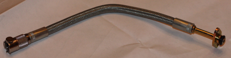

Il buon Magnum ha messo a disposizione il suo vecchio tubo benzina con attacco in plastica e quell'aggeggione di Barbapapà l'ha rifatto con un tubo che è una figata da vedere e l'attacco femmina in ferro,il tutto crimpato.
Io ce l'ho qui a casa e chiunque abbia urgenza del tubo per qualsiasi motivo :sgrat: mi contatta e glielo spedisco al volo,con pacco celere 1 arriva il giorno dopo...............poi sistema il suo e me lo rispedisce pronto per aiutare un altro centauro in difficoltà 8)

Mi chiedevo: ma 'sti vecchi tubi crimpati originali con femmina in plastica :roll: :roll: :roll: :roll: vale la pena riciclarli? Io ne conterei almeno un paio, in garage. :roll:

Eccome.............Barbapapà non ha più raccordi disponibili,ma c'ha il tubo e chi glielo crimpa............
Però non ho idea del costo,questo l'ha omaggiato,ma a farne alti dovrei chiederglielo :wink:

cerchiamo di capire il costo, il raccordo femmina si prende da RS :wink: e vediamo cosa viene fuori, se vi và.
Stimo che ce ne siano diversi, in garage, di particolari "riciclabili".

con i Santi e i Morti appena passati il Natale in dirittura d'arrivo :slittarenne: per la modica cifra di €10.00 vi presso tutti i tubi che volete :salta:
- la maglia esterna in inox 316
- anima interna quella a contatto con la benzina in PTFE
- serve sempre la parte flangiata che va sul motore che deve essere recuperata
- non provate a togliere il tubo dalla parte flangiata!! lo faccio IO!!
- serve l'attacco rapido da pressare al posto di quello in plastica

Ma 10 Euro tra manodopera, tubo e crimpatura??? :roll: :roll:
dobbiamo solo metterci il raccordo in metallo femmina e la spese spedizione???
Questa sera faccio 2 conti, se valesse la pena potremmo:
1) inviare tutti il nostro tubicino ad un centro di raccolta :giullare: :giullare: :giullare:
2) ordinare uno per tutti (io) i raccordi femmina necessari
3) affidarti (con calma, per pasqua 2010) la commessa.
4) per non creare troppo disturbo, mandi il tutto a me e distribuisco ai legittimi proprietari
Ke dite??? :salta: :salta:
