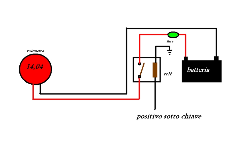

Se non vuoi mettere un relè che si eccita quando giri la chiave del quadro....ma devi portare il positivo dalla batteria al relè, e dal relè al voltmetro...( e solo così leggi il valore alla batteria ) colleghi il voltmetro al connettore nel capoccione, e poi vedi la differenza tra i due valori, che troverai senza dubbio inferiori di circa 0,5 - 0,8 volt .....ElCaimanDelPiave ha scritto:Mi accodo qui perche' e' la discussione piu' inerente:
dovendo collegare il voltmetro, qualcuno consiglia di attaccarsi direttamente alla batteria per leggere valori "puliti"
Ma io sarei propenso ad attaccarlo lontano, per esempio al comodissimo connettore che c'e' libero nel capoccione, per leggere valori "pessimistici"
Ho mia nipote scoperchiata in garage e devo prendere velocemente una decisione...
Grazie
Però se usi questo schema..........hai sempre la vera tensione della batteria.
