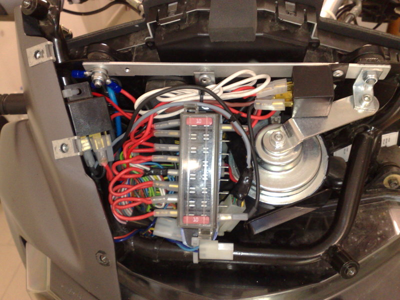

Io ne ho mantata una sola (trovata da un ricambista a 5 Euro) direttamente nel cupolo così:
Non tocca il faro, non si scalda, ha un suono un pò cupo ma si sente alla grande,il collegamento elettrico semplicissimo avendo la 12 volt che arriva dritta dalla batteria comoda comoda e per eccitare il rele ho usato il filo positivo del vecchio claxon. 8)
Re: FIAMM avvisatori acustici
Homer75 ha scritto: Io ne ho mantata una sola (trovata da un ricambista a 5 Euro) direttamente nel cupolo....
.....Non tocca il faro, non si scalda, ha un suono un pò cupo ma si sente alla grande, il collegamento elettrico semplicissimo avendo la 12 volt che arriva dritta dalla batteria comoda comoda e per eccitare il rele ho usato il filo positivo del vecchio claxon. 8)
Azz!! E' l'uovo di Colombo! Complimenti. Non c'è che dire, non c'è una Capo uguale all'altra! :P
