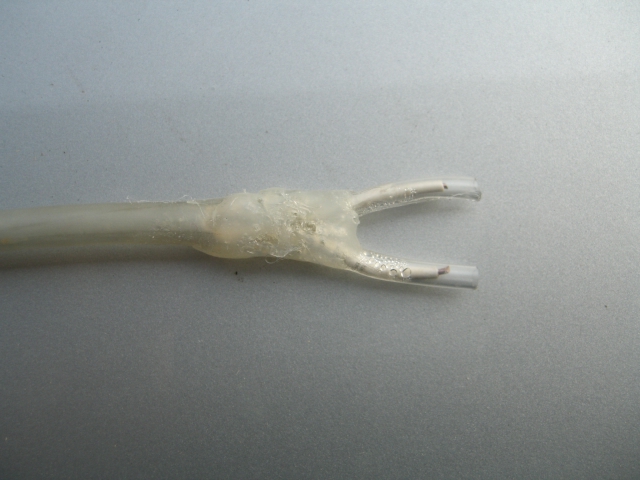

Gianlu, il pezzetto terminale 2 cm potresti farlo in plastica , così se struscia non si deforma....se lo scaldi puoi modificarlo, e schiacciarlo a becco d'anatra....il mio per ora funziona bene , ma ho fatto solo 130 kmgianlu-gianlu ha scritto:Giampi!!!

Ciao Gianlu Gianlu, oggi ho modificato il terminale oliatore, che poi è il cuore di tutto l'impianto
che palle, mi sono pure fuso un dito con lo stagno
ho voluto fare i due beccucci al posto di uno 8) ed è molto meglio
l'olio va a finire su le maglie della catena , e non al centro
ho comperato 30 cm di tubetto di rame per condizionatore
e poi tagliato due pezzi a "flauto" e il pezzo lungo smussato ai due lati
il problema e solo la saldatura.....non deve ostruire i due fori
8)
Finito il pezzo si fa la prova fiato...cioè si soffia ne tubo per vedere se ci sono perdite
ed il gioco è fatto
8)

Gocciola se mi fermo subito dopo aver lubrificato la catena, se no non gocciola , anche perchè l'olio è molto denso, e non è molto quello che viene iniettato
la ho fermata anche con il cavalletto laterale ma non ne viene giù
anche a me non piace la gocciolatura sul pavimento
