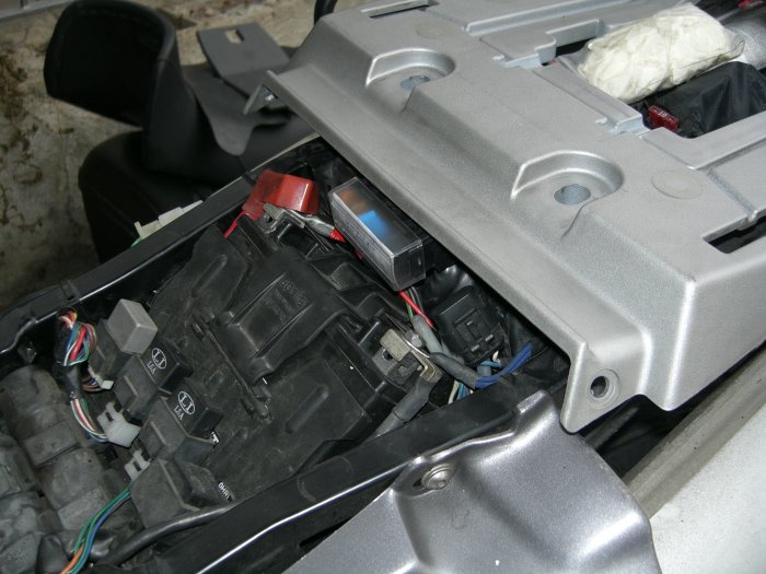

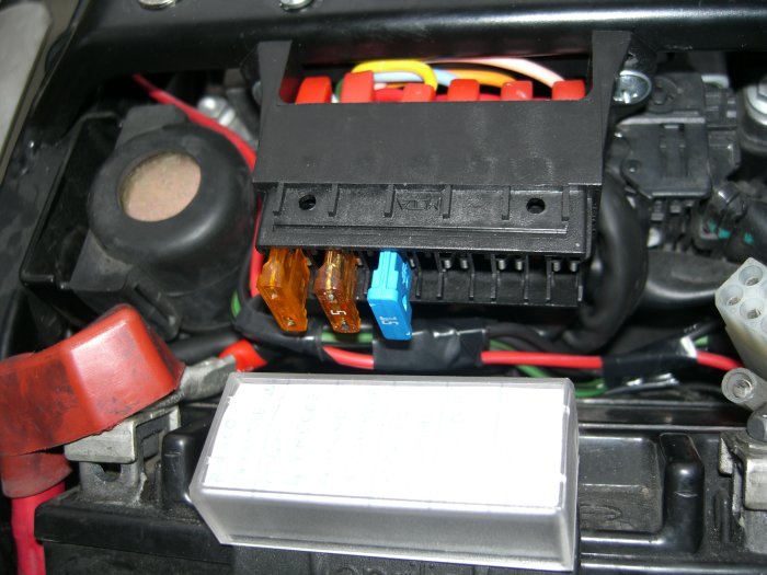

Secondo me è un lavoro fatto meglio fare in modo che ogni utenza abbia il fusibile più vicino possibile alla batteria, preventivamente quando si fa il lavoro se ne possono portare vari di fili di modo che quando necessitano sono già posati.
Si ha il vantaggio che se qualcosa va in corto.........ad esempio le manopole o le trombe o i faretti aggiuntivi,non bisogna smontare il cupolone (che in quella orecchiuta e piuttosto compleso) ma alzando la sella si ha tutto sotto controllo.
Per fissare il portafusibili in quella posizione si ha bisogno di un tubo quadro di alluminio da 15mm che si fissa sotto la parte di telaio nei pressi della batteria e poi allo stesso si fissa il portafusibili.
Ne esistono a 3,4,6 fusibili,poi il fascio lo si fa passare in una guaina per impianti automobilistici e la si porta nel cupolone e da li si potranno utilizzare per ogni evenienza.

Messaggio da Markil »
gianlu-gianlu ha scritto:Immagine
Ottima spiegazione e soluzione!! farò anceh io così!! :wink: :wink:

Questi pezzi si trovano da rivenditori di autoricambi specifici per elettrauto,oltretutto tante volte se trovi il tipo gentile va a scovare le cose che si possono adattare alla moto.
Per quanto riguarda l'allacciamnto alla batteria,ho preso un capicorda grosso che usano gli elettricisti,quello che usano sulle cordate di media tensione,ho preso 6 fili del 2,5 e da una parte ho messo un fastom inserito nel porta fusibili,e poi tutti e 6 insieme li ho stagnati dentro il capicorda.
Poi ho rivestito tutto con la guaina ed ecco fatto il tutto..........

Bel lavoro sul serio! Io ho optato per la soluzione del teleruttore nel cupolino e della linea unica dalla batteria perchè ritenevo che la matassa coi fili da 2,5 fosse un po' troppo grossa e quindi si faticasse a farla passare sulla staffa tra serbatoio e cupolino, oltretutto inguainandola con la termorestringente come ho fatto io, diventa piuttosto rigida con due fili da 6 , non so cosa sarebbe venuto fuori con 3 coppie da 2,5!!
Comunque , avendo una 2004 ho optato per la soluzione nel cupolino visto che i fusibili (ne ho messo 1 per ciascun utenza...) sono facilmente accessibili svitando le 4 viti del plexi.
Sulla linea principale ho messo 1 fusibile da 30A, mentre per le utenze li ho dimensionati in base all'assorbimento di ciascuna di esse (5 per il tom-tom, 10 per le manoplole e 10 per l'abbigliamento) così il fusibile da 30 vicino alla batteria mi fa da generale della linea e quelli alle utenze da "sezionatori" locali.
