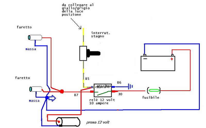

Tommy ha scritto:
Markil ha scritto:Allora per prima cosa direi che è meglio se metti l'interruttore dall'altra parte cioè a staccare il 12V. metti il negativo a massa.. in questo modo puoi usare il mio schemino..
Scusa Marco, ma siccome sono una pippa su queste cose...
potresti indicarmi dove collegare l'interruttore sullo schema che ho postato?
il piedino 86 del relè resterebbe libero dopo?
intanto grazie..
Praticamente l'86 lo metti diretto a massa mentre l'interruttore lo metti all'85.. ciaoo

Ooooooooook
faccio così
URL=http://imageshack.us/photo/my-images/71 ... diodi.jpg/]Immagine[/URL]
grazie 1000 :salta: :salta: :salta:

Markil ha scritto:Nooooooioo dopo ti spiego ora sono dal cellulare
attendo info Marco... :wink:
Giampaolo ha scritto:io sulla mia ho utilizzato questo schema.......... quando suono il claxon , eccito il relè doppio contatto, che mi lampeggia gli abbaglianti.......
ottima soluzione Giampy.. :wink:

Tommy ha scritto:Ooooooooook
faccio così
ciao
intendevo che l'86 va a massa e stop.. e l'interruttore lo metti in serie al 12V che prendi dal cavo della luce di posizione..
Tommy
Messaggi: 1049
Località: Mestre (VE)
Re: FIAMM avvisatori acustici
Messaggio da Tommy »
ok...
grazie 1000 Marco... :ok: :ok: :ok:
