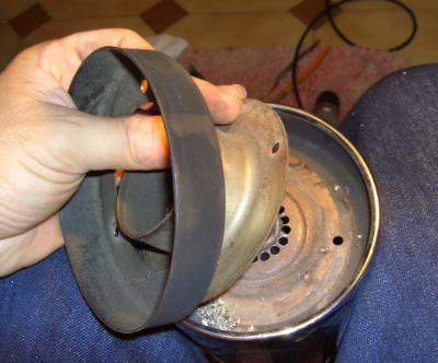

Ho recuperato (pagando dei bei soldoni :tie: :tie: :tie: :tie: ) 2 terminali originali non catalizzati e mi piaceva renderli "sonoramente" più gradevoli :coolblu:
Per ora ho soltanto tolto il terminale cromato............già togliere i 4 rivetti d'acciaio mi ha tirato scemo,ho rotto 4 punte :evil: :evil: :evil: :evil: :evil: e a questo punto devo decidere cosa fare:(oltre che ricomprare le punte :giullare: :giullare: )
O svuotare tutto e rifare l'interno tipo leo o gpr,o modificarli meno radicalmente,tanto alla fine quello che mi importa è solo aumentarne il suono.
Anche perchè a detta del mio mecca-consigliatore,leo o gpr "aperte" senza la power ai bassi tolgono tantissimo...........é vero???????? :oops: :oops: :oops: :oops: :oops: :oops:

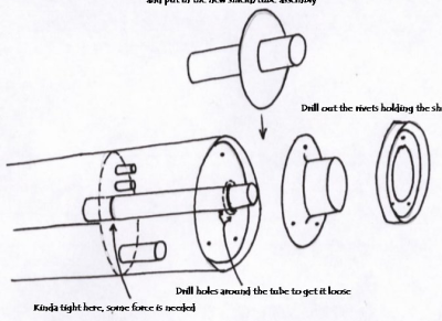

In rete ho trovato una modifica per i terminali della yamahanonricordochemodello :oops: :oops: :oops: :oops: :oops: qualcuno sà se i nostri terminali all'interno son fatti così???????
Perchè se così fosse,si potrebbe aumentare il sound senza stavolgerle troppo così:
Il lavoro(sempre che il terminale sia simile,non è poi neanche complicato.............
Che dite??????
