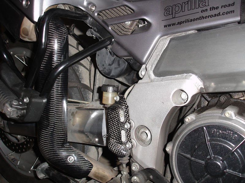

Grazie per i consigli ragazzi!!! Tutto fatto, in effetti sarebbe un lavoro veloce, a me ha prolungato lo smontare i telaietti originali delle valige ( infatti l'unico problema è stata la vite di fissaggio del telaietto sotto il portapacchi, domani rifaccio il passaggio con un giramaschi)
Comunque a parte quello ecco il risultato
grazie ancora a tutti
