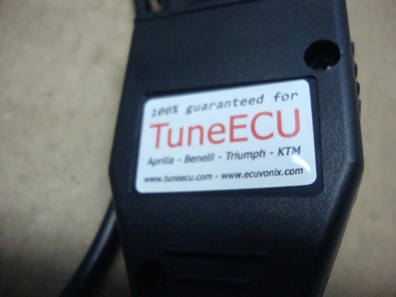

Cavo con optoisolamento.
C'è scritto anche sull'etichetta e riguarda l'elettronica del cavo OBD: come fare ad opto-isolare i cavi se, per ora, siamo stati soltanto solati ?
http://www.subito.it/accessori-moto/cav ... 795431.htm
Si tratta forse della soluzione definitiva ai problemi di disconnessione?
Il mio cavo è esteticamente identico a quello dell'inserzione di cui sopra... e se fossi anch'io opto-isolato senza saperlo?
E poi una domanda: l'indicatore verde del Tunecu deve essere completamente fisso oppure anche a voi lampeggia a frequenza molto elevata (a me sembra un refresh non una anomalia)?

Re: Tutto TuneECU
Quindi anche i collegamenti sono identici per tutti e 4 i quattro marchiFuturomane ha scritto:Io ho questo....

Re: Tutto TuneECU
Non ho mai avuto modo di provare, ma penso che per gli altri merchi serva il cablaggino finale
