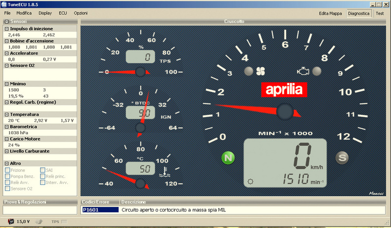

Ottimo, l'errore presente puoi cancellarlo con il comando in alto sotto ECU->cancella codici. Prova poi togli e metti chiave e riverifichi.
A questo punto accendi il motore e verifica come va il colloquio. Considera che l'abbassamento di tensione dell'avviamento potrebbe resettare la comunicazione per cui è normalissimo che devi riconnetterti dopo l'avviamento.

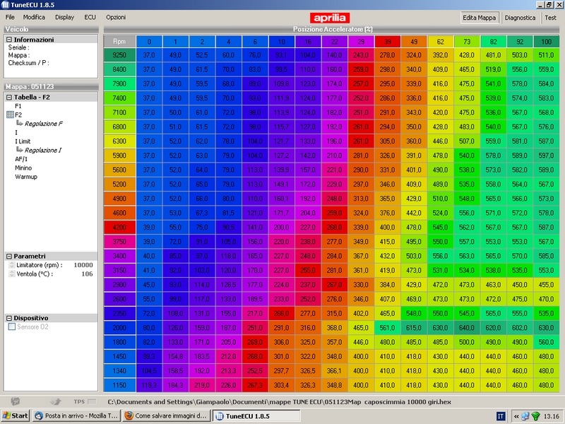

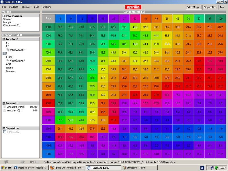

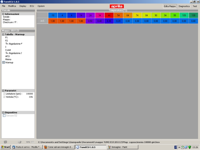

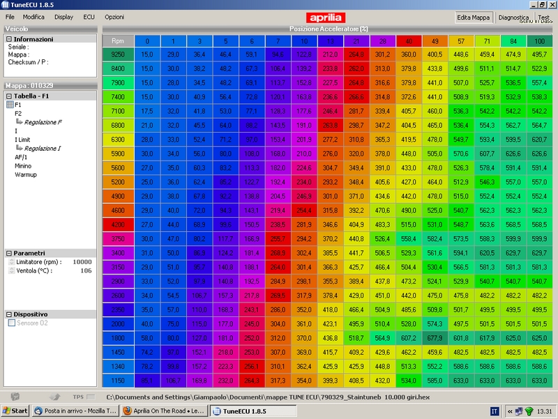

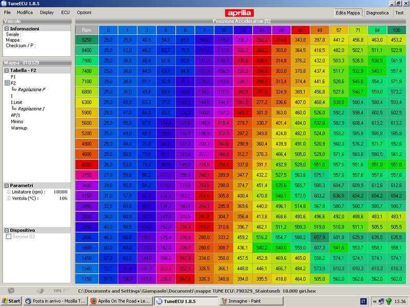

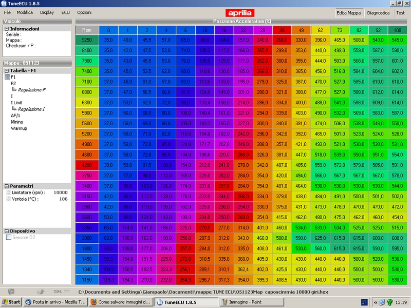

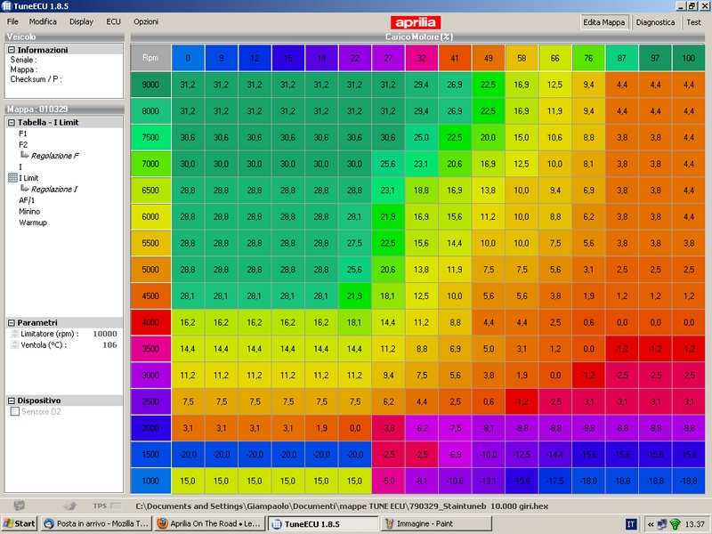

Re: Tutto TuneECU
alcune differenze fra due mappe.....la 051123 e la 790329

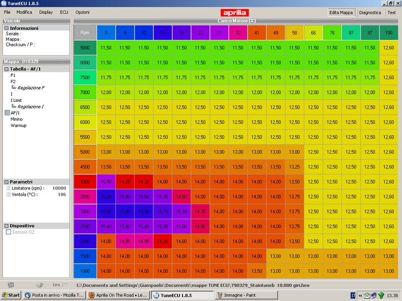

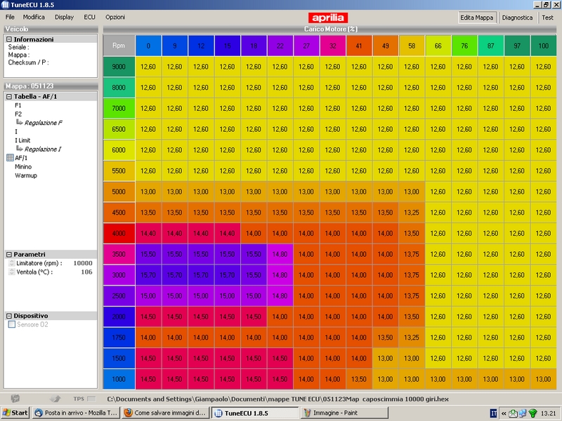

Ciao, ho scaricato le mie mappe di anticipo e di lambda che sto usando.... se volete sbirciare....
Anticipo:

Lambda:
0 9 12 15 18 22 27 32 41 49 58 66 76 87 97 100
9000 11.50 11.50 11.50 11.50 11.50 11.50 11.50 11.50 11.50 11.50 11.50 11.50 11.50 11.50 11.50 12.60
8000 11.50 11.50 11.50 11.50 11.50 11.50 11.50 11.50 11.50 11.50 11.50 11.50 11.50 11.50 11.50 12.60
7500 11.75 11.75 11.75 11.75 11.75 11.75 11.75 11.75 11.75 11.75 11.75 11.75 11.75 11.75 11.75 12.60
7000 12.30 12.30 12.30 12.30 12.30 12.30 12.30 12.30 12.30 12.30 12.30 12.30 12.30 12.30 12.30 12.60
6500 12.75 12.75 12.75 12.75 12.75 12.75 12.75 12.75 12.75 12.75 12.75 12.75 12.75 12.75 12.75 12.85
6000 12.75 12.75 12.75 12.75 12.75 12.75 12.75 12.75 12.75 12.75 12.75 12.75 12.75 12.75 12.75 12.85
5500 12.75 12.75 12.75 12.75 12.75 12.75 12.75 12.75 12.75 12.75 12.75 12.75 12.75 12.75 12.75 12.85
5000 13.00 13.00 13.00 13.00 13.00 13.00 13.00 13.00 13.00 13.00 13.00 12.75 12.75 12.75 12.75 12.85
4500 13.50 13.50 13.50 13.50 13.50 13.50 13.50 13.50 13.50 13.50 13.25 12.75 12.75 12.75 12.75 12.85
4000 15.00 14.20 14.20 14.00 14.00 14.00 14.00 14.00 14.00 14.00 13.50 12.75 12.75 12.75 12.75 12.85
3500 16.00 15.50 15.50 15.30 14.50 14.00 14.00 14.00 14.00 14.00 13.75 12.75 12.75 12.75 12.75 12.85
3000 16.00 15.90 15.90 15.70 15.30 14.30 14.00 14.00 14.00 14.00 13.75 12.75 12.75 12.75 12.75 12.85
2500 15.40 15.40 15.40 15.30 15.00 14.50 14.00 14.00 14.00 14.00 13.75 12.75 12.75 12.75 12.75 12.85
2000 14.00 14.55 14.55 14.20 14.00 14.00 14.00 14.00 14.00 14.00 13.50 12.75 12.75 12.75 12.75 12.85
1500 14.00 14.00 14.00 14.00 14.00 14.00 14.00 14.00 14.00 13.00 13.00 13.00 13.00 13.00 13.00 13.00
1000 14.00 14.00 14.00 14.00 14.00 14.00 14.00 14.00 13.50 13.00 13.00 13.00 13.00 13.00 13.00 13.00

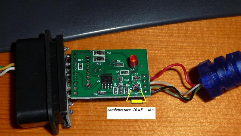

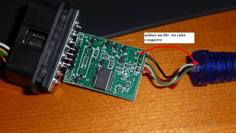

quelle di iniezione sono le staintune....
riguardo al cavo mi rimangio tutto sui pullup, il mio cavo li aveva, era il tester che faceva schifo... quindi il prossimo step è provare con i filtrini... e se non va... boh?

Per tutti i felici utilizzatori del Tuneecu, :banana: ma disperati perchè non riescono ad avere un collegamento stabile con il motore in moto :rinco: ho una novità:
ieri sera volevo collegarmi alla mia bimba per abbassare un po' il CO per vedere se riuscivo a migliorare ulteriormente i consumi dopo aver scaricato la mappa di Catfish, ebbene con grande sorpresa non riuscivo a stare collegato per neanche un decimo di secondo quando accendevo il motore :o ; con motore fermo nessun problema, come avviavo o collegavo il cavo con motore acceso, il PC mi diceva che non trovava più l'interfaccia USB e non riuscivo più a reinstallarla a meno di non spegnere il motore o di staccare l'interfaccia.
Come mai? Sono nove mesi che la uso sul medesimo PC e su tre Caponord diverse!!!
Allora sono partito a fare le seguenti modifiche:
prima di tutto l'aggiornamento all'ultimissimo driver USB qui: http://www.ftdichip.com/Drivers/D2XX.htm
ma non è cambiato niente, poi l'ultima versione di Tuneecu qui http://www.tomhamburg.net/TuneECU_It/links.html, ma come era da aspettarsi non cambiava niente.
E' evidente chè era un problema di disturbi elettrici dovuti alle candele o all'alimentazione del 12V, allora ho cominciato a filtrare l'alimentazione a 12V con un bel diodo schotkey e un condensatore da 470uF (verde) inserito dentro l'interfaccia, provo ma purtroppo non cambia niente. Con motore in moto la USB impazziva immediatamente.
Allora mi sono detto: come mai ha sempre funzionato e tutto ad un tratto non va più? Ho verificato allora la schermatura del cavo USB
e ho visto che nella mia interfaccia non era collegata al meno (filo nero) che arriva dal connettore USB. In realtà non è mai stata collegata e funzionava lo stesso, ma ho visto che in un'altra mia interfaccia USB, però del tipo per linea CAN, era collegata per cui ho spellato il filo nero e saldato direttamente sulla calza con un saldatore a punta sottile.
Poi già che c'ero ho controllato un condensatorino nero piccolo al Tantalio che è subito vicino al connettorino bianco dove arrivano i fili del cavo USB e che serve a filtrare il 5V che arrivano dal PC. Stranamente con il tester anziche 10uF segnava molto di meno, per cui l'ho sostituito con uno da 22uF (giallo) 16V.
Chiudo la scatola, attacco il PC e il Tunecu, avvio il motore e il colloquio va alla grande. 10minuti continuativi senza perdita di colloquio. :salta:
Probabilmente, non ne sono sicuro, il condensatorino di filtro era partito e la USB si beccava un sacco di disturbi dell'alimentazione della moto o dai cavi candele, pero' se volete provare anche voi, il mio consiglio è di collegare lo schermo del cavo al filo nero di massa come in foto.
Se non dovesse ancora funzionare, aggiungete in parallelo un condensatore elettrolitico da 10-22uF (non di più) al condensatorino al tantalio che probabilmente avete anche voi sulla vostra interfaccia che essendo cinese come la mia sarà + o -nello stesso punto.
Per qualsiasi dubbio mandatemi una foto per un consulto personalizzato....
Ciauu

Messaggio da CapoMT »
Il mio cavo ha collegato filo nero. Pensi che devo mettere la diodi e il condenzatore?
Le foto del mio cavo
Re: Tutto TuneECU
Miha salda un filo dal negativo alla calza .........
Re: Tutto TuneECU
oggi ho provato con il filo aggiunto per mettere a terra la calza... :evil: porcaccia boia :evil: meno di un minuto....e trak si blocca la comunicazione...... proverò mettendo un condensatore ... :-? nel mentre ho letto questo....

Giampaolo ha scritto:oggi ho provato con il filo aggiunto per mettere a terra la calza... :evil: porcaccia boia :evil: meno di un minuto....e trak si blocca la comunicazione...... proverò mettendo un condensatore ... :-? nel mentre ho letto questo....
E' lo stesso errore che ho trovato anche io... e che ho cancellato secondo il suggerimento di mcr.
Non so cosa significhi, l'errore si trova googlando, ma e' riferito alle centraline delle auto.

mcr
Messaggi: 3131
Località: Frossasco
Re: Tutto TuneECU
Messaggio da mcr »
Gianpy prova con il condensatore aggiunto come hai indicato a Miha. Prima di aggiungere o sostituire verifica con un tester se è il condensatore giusto che è in parallelo al 5V della USB cioè fili rosso e nero.
