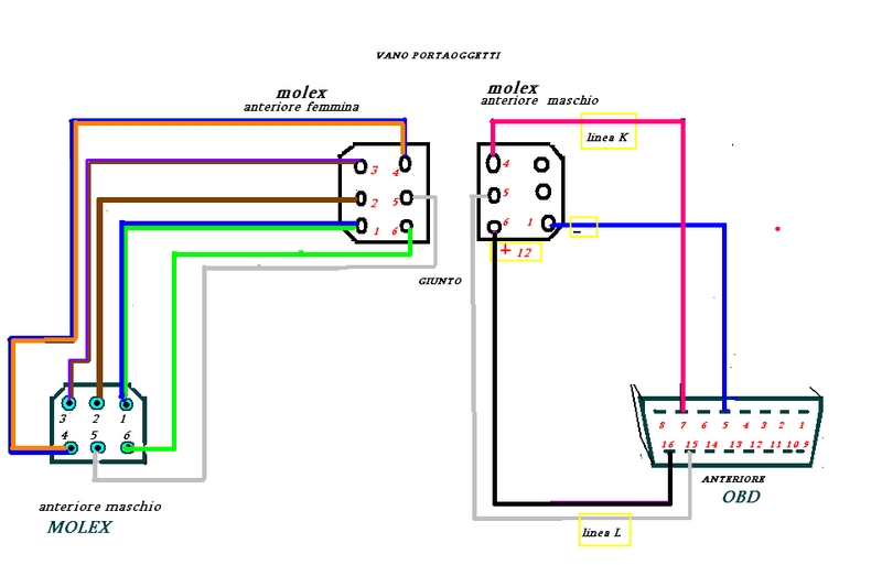

Re: Tutto TuneECU
8) 8) 8) non lo dovevate fare...........mi avete inoculato il virus TUNE
altamente contagioso...
ho ordinato tutti gli occorrenti del caso.....scaricato il programma...e eseguito disegni per la costruzione del connettore , che eseguirò con una prolunga da sistemare all'interno del vano portaoggetti utilizzando due MOLEX maschi ed un MOLEX femmina ( non mi va di smontare la sella ogni volta che mi collego con il PC ) naturalmente
pendo dalle vostre labbra
e vi chiederò aiuto........
