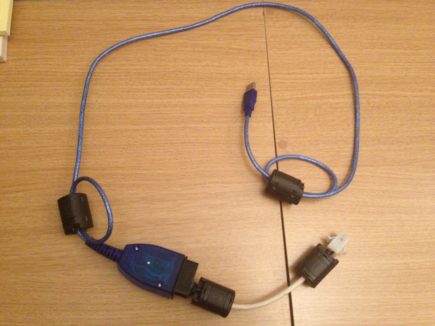

scusa Gimpa' io presi quelli realizzati da te ed aggiunsi successivamente i blocchetti per schermarlo ma quando metto in moto si scollega cmq.. solo una volta mi è rimasto connesso ma per meno di un minuto... hai mica evoluto il cavo? perché se questi di cui parli risolvono il problema della disconnessione a motore acceso quasi quasi lo riprendoGiampaolo ha scritto:Se aspetti un po....li ho ordinati..( ne avevo preso 6 , ma il chip non funzionava con il tune ecu ) ora ho ordinato quelli giusti ..... 8) .OnlyVu ha scritto:Beh, il cavo obd-presa centralina mi sembra ben realizzato e può valere la pena prenderlo.

Re: Cavo di interfaccia tra centralina e PC per software TuneECU
Hai messo i 2 ferriti apribili facendo passare 2 volte il cavo dentro il ferrite ? perchè a me non si sconnette mai a motore acceso...AlCapone ha scritto:Giampaolo ha scritto:scusa Gimpa' io presi quelli realizzati da te ed aggiunsi successivamente i blocchetti per schermarlo ma quando metto in moto si scollega cmq.. solo una volta mi è rimasto connesso ma per meno di un minuto... hai mica evoluto il cavo? perché se questi di cui parli risolvono il problema della disconnessione a motore acceso quasi quasi lo riprendoOnlyVu ha scritto:

li misi così:Giampaolo ha scritto:Hai messo i 2 ferriti apribili facendo passare 2 volte il cavo dentro il ferrite ? perchè a me non si sconnette mai a motore acceso...
se non sbaglio era lo schema che suggeristi... pensi debba controllare se si è staccato qualcosa dentro?
Se me lo spedisci lo apro , lo provo sulla mia capo e vedo cosa può essere.....il cavo è come il mio !!!!!!

Ciao Giampy, quando "confezionerai " il cavo per me...schermalo tipo scudo spaziale perché ieri pomeriggio , da Piergi , il pc si é collegato solo un paio di volte durante le due ore di tentativi....lui ha il primo cavo "semplice" e non ha mai avuto problemi di connessione come con la mia ieri....
misteri della Capo....
