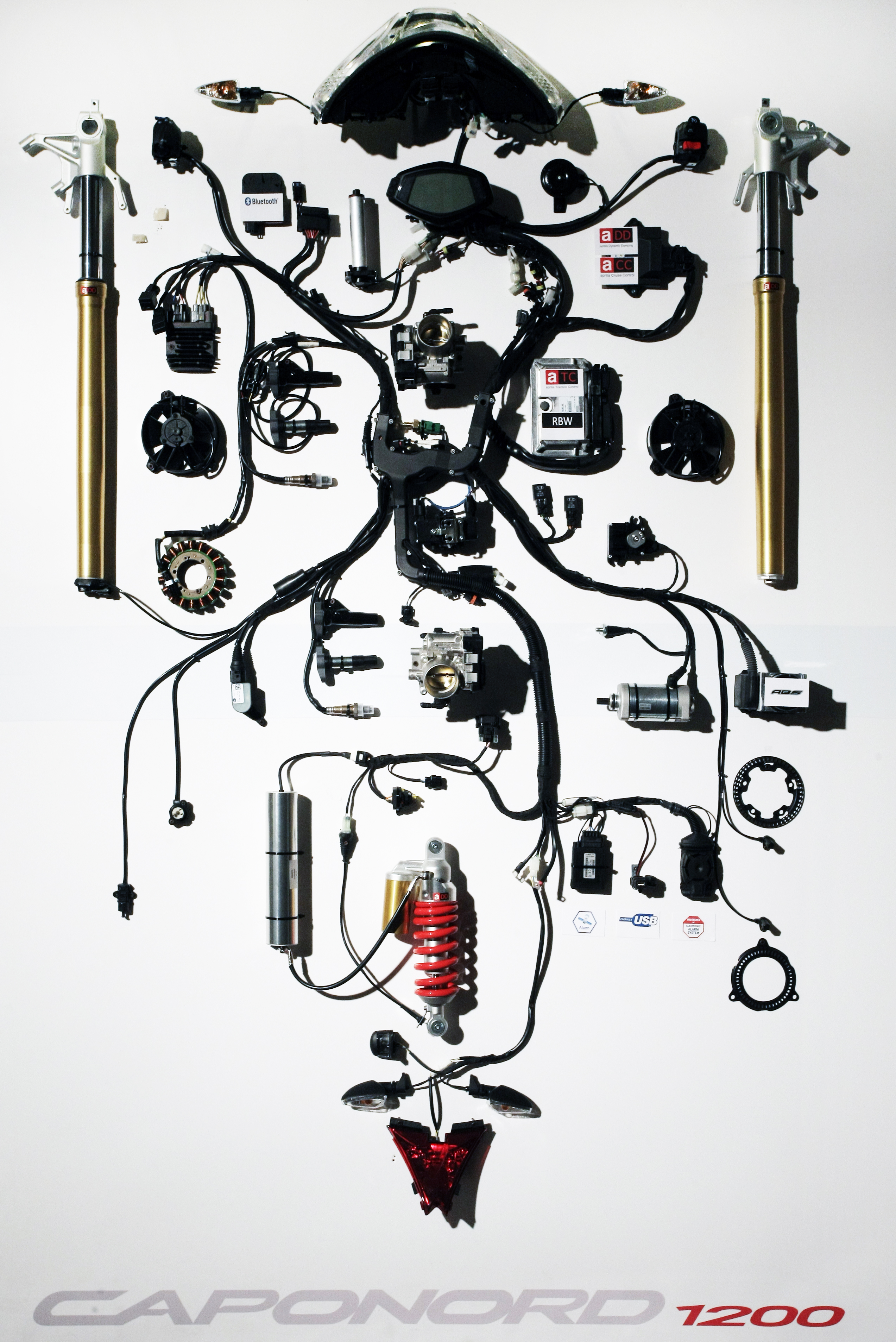

A vedere lo spaccato dell'impianto elettrico il regolatore di tensione utilizzato sulla capo 1200 dovrebbe essere con tecnologia Mosfet
Questo non significa che non possa subire guasti ma teoricamente ne dovrebbe avere un incidenza minore rispetto a quelli con la tecnologia tradizionale proprio perché in primis scalda un terzo.
