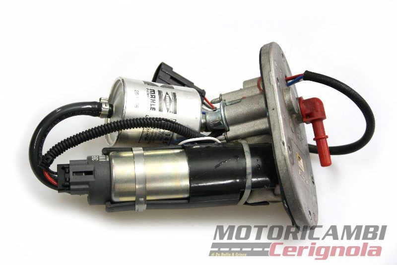

Re: Attacchi rapidi benzina
Questa la pompa della dorsoduro 750 ................guardate che bella pipetta in plastica!
Bisognerà che ognitanto sto serbatoio imparate a smontarlo per vedere le ragnatele fin dove sono arrivate
Comunque lancio un bando di gara:
Oggetto: Reperimento informazioni in merito ai connettori benzina montati su TUTTI i motocicli in produzione attualmente
Scoprirete che il 99,9% monta connettori di "PLASTICA"
e se volete possiamo espandere la ricerca al settore auto dove scoprirete che anche li l'uso della "Plastica" per i connettori benzina e gasolio è diffusissima
Quindi:
nn vi fasciate la testa prima del tempo e imparate a smontare i serbatoi per controllare lo stato di questi benedetti connettori......
Ma provate e vedere le altre marche che cosa montano......poi ne riparliamo
se scherzavi è meglio cancellare tutto il thread, no?
Comunque, per ciò che mi risulta, la nostra CN ha gli stessi attacchi di plastica dura identici a centinaia di migliaia di altre moto, solo che nella nostra sono montati in modo da farli torcerein senso verticale nel momento in cui si toglie "maldestramente" ( e purtroppo viene spontaneo) il serbatoio e quindi fanno crack, mentre nelle altre moto no (mi facevano esempi di Ducati e Honda).
