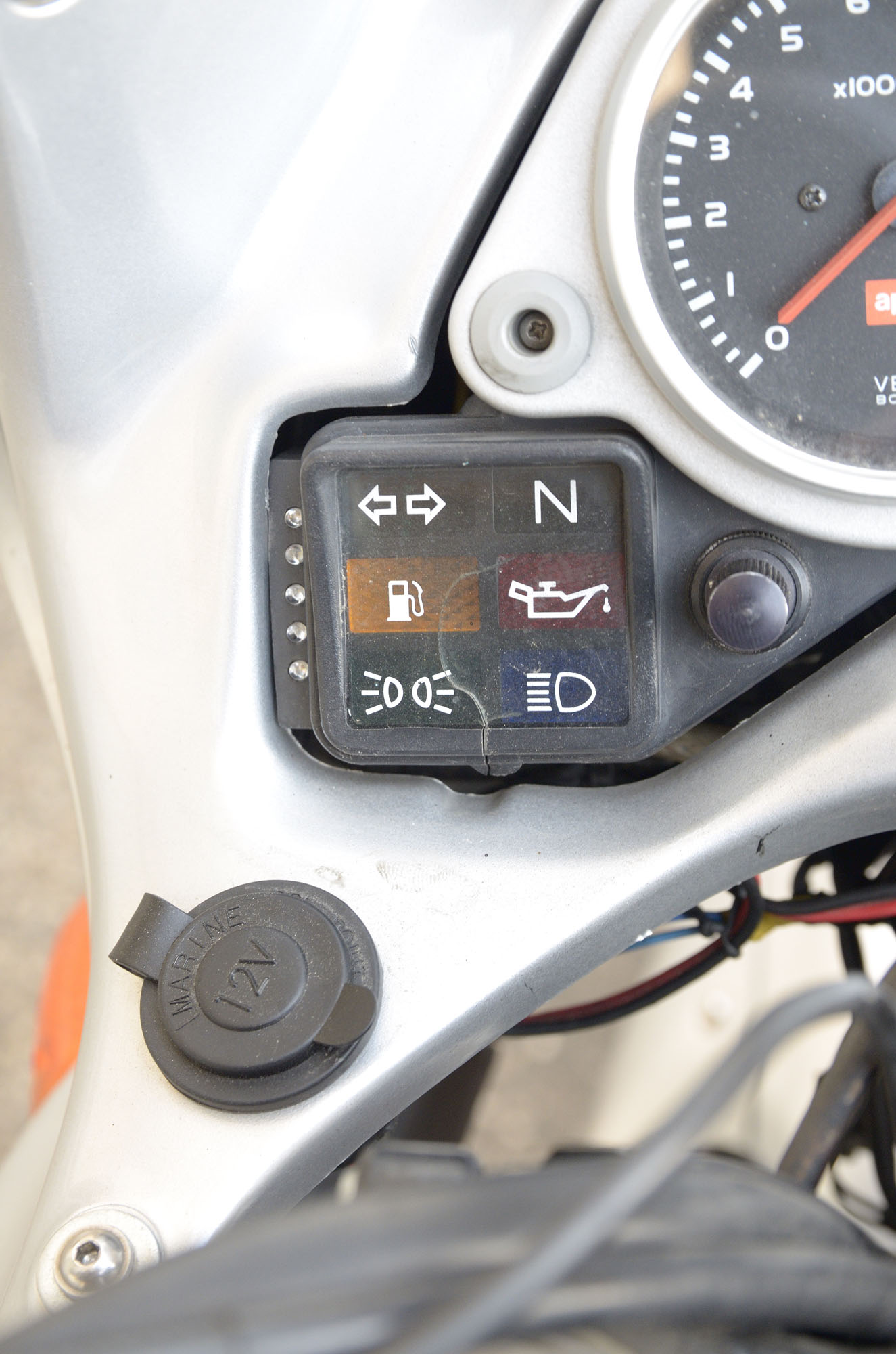

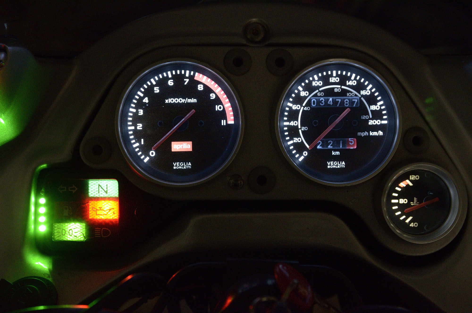

E' difficile anche usando led superflux (120°) riuscire con una-due lampade ad illuminare tutta la strumentazione. Io con delle basette millefori ho ricavato delle corone semicircolari che ho inserito dentro i tre strumenti , facendo lavorare i led superflux bianchi a tensione ridotta per essere sicuro di non bruciarli mai , questo è il risultato...
I led verdi accesi alla sinistra del pannello delle spie sono l'indicatore del livello carburante a 6 led che dopo un bel po' di lavoro sono riuscito ad inserire nel cruscotto , 5 verdi + 1 giallo più grande per la riserva , posizionato in basso a destra rispetto al contagiri , più in dettaglio:
Si vede anche la presa accendisigari per motoscafi , che ve ne pare?

russellcoutts ha scritto:E' difficile anche usando led superflux (120°) riuscire con una-due lampade ad illuminare tutta la strumentazione. Io con delle basette millefori ho ricavato delle corone semicircolari che ho inserito dentro i tre strumenti , facendo lavorare i led superflux bianchi a tensione ridotta per essere sicuro di non bruciarli mai , questo è il risultato...
ottimo direi.... sopratutto l´indicatore di livello ti invideo. bello....molto bello il tutto

Grazie , comunque non è difficile farlo , basta un po' di manualità e le dritte giuste. Io ho usato come "cavia" il serbatoio di una i.e. comprato su EBay , installando sulla parte piatta in basso vicino al sensore della spia riserva un galleggiante di tipo marino lungo 20 cm (resistenza 0-180 ohm). La parte che mi ha impegnato di più è stata la realizzazione delle due flange metalliche ad arco con i bulloni saldati per l'aggancio del galleggiante al serbatoio. Il circuito elettronico poi è facile da realizzare , mi è bastato scaricare dalla rete uno schemino e modificare solo i valori di alcune resistenze. Però avere un indicatore reale di livello è tutta un'altra cosa, l'Aprilia avrebbe dovuto pensarci prima....
